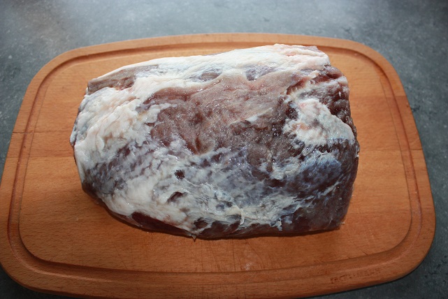

Nackenfleisch im Salzberg.
Coppa die zweite
Hallo Forum,Servus beinand.
Da meine erste Coppa ziemlich scharf war hab ich mir noch eine zugelegt.Diesmal mit einer leichteren Mischung.Die erste hängt noch immer im Keller
ist fast acht Wochen alt und die Hälfte weniger.Die Konsistenz ist noch immer gut nicht zu fest und auch nicht trocken.
Hier eine kleine Doku.

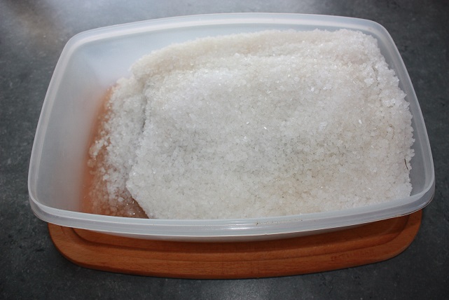

1,9 Kilo grobes Meersalz.
Das Fleisch hat 1,92 Kilo.

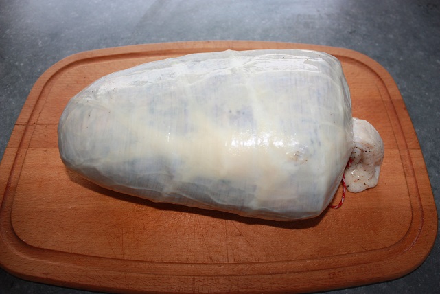

Nacken nach 3 Tagen.
Nach 3 Tagen im Kühlschrank hat der Nacken noch 1,68 Kilo.(In 20 Tagen wäre er ganz weg) :beob:
