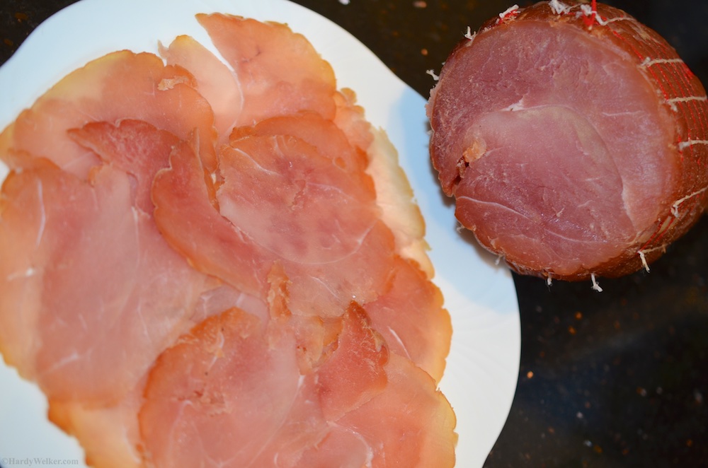

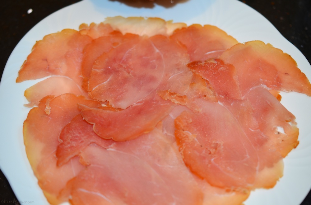

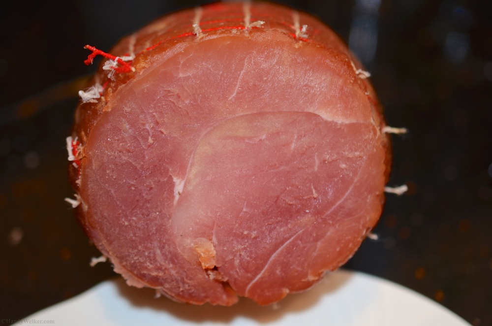

Es ging nicht anders.
Ich musste heute den Nuss-Schinken und den Bauch anschneiden.
Bauch
Hätte ich etwas länger wässern müssen. Er ist gut aber salzig. Werde ihn nicht zum Brot und Schnaps essen, sondern in Sauerkraut kochen.
Nuss-Schinken
eigentlich in Ordnung.
Doch bei beiden Schinken ist mir der "Schwarzwälder Räucherbrand" etwas zu streng. Wohl weniger für eine solche Art Schinken gedacht, weil der "bissige Rauch von Tannenholz" doch tief in die Haut zieht. Man sieht auf dem Schinken auch förmlich den Räucherrand.
Ich meckere zwar über den strengen Geschmack - aber der Rest der Familie hat wieder verträumte Augen.
Bauch
Nuss-Schinken
