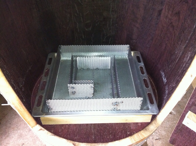

Hardy, wenn ich Dir einen Rat geben darf: Nimm das Angebot von Steini an ...
Nachdem ich den Trick mit dem Anzünden raus hatte (Anfänge schräg machen, mit Brenner gut anglühen, Späne andrücken), flutschte der Sparbrand wie von selbst. Und das unabhängig, ob ich grobe oder feine Späne verwende. Es ist eine grundsolide Sache, die Steini mir da gebaut hat. Mit dem relativ kleinen Sparbrand von etwa 20x30x5 cm erzeuge ich ausreichend Rauch für meinen doch recht großen Räucherschrank. Brenne ich ihn an beiden Seiten an, läuft er etwa 10-12 Stunden (je nach Zuluft), an einer Seite angezündet etwa 16-18 Studen. Was will man(n) mehr ...!?

Ich bin morgen im Baumarkt und schau nach Streckmetall und machs mir selber - wie früher auch

Hardy, guckst du. Ich hab meinem Sparbrand auch aus Streckmetall und "doppelwandig" gemacht damit überall schön Luft dran kommt. Das Teil rennt ohne Probleme

Hardy hab gerade mal überlegt , steht der Sparbrand bei dir evt. zu dicht am Boden so das er von unten nicht genug Luft ziehen kann ?
Verfasst: So 22. Feb 2015, 11:30
von chris
wursti hat geschrieben:Hardy hab gerade mal überlegt , steht der Sparbrand bei dir evt. zu dicht am Boden so das er von unten nicht genug Luft ziehen kann ?
Stimmt, hab ich noch vergessen :hihi: meiner steht auf 4 großen Muttern :gut:
Verfasst: So 22. Feb 2015, 11:39
Hardy, hier findest du die Bauanleitung.
Verfasst: So 22. Feb 2015, 12:53
Nein mein Sparbrand steht auf einem Grillrost und hat unten mind. 15 cm Luft und daneben direkt die Zuluft.
@ Steini
Klasse, der sieht gut aus. Werde ich so machen. Hatte heute schon im Netz geschaut, mir dann aber eigene Ideen aufgemalt. Aber Deiner gefällt mir noch besser, weil er auch einfacher zu biegen ist. Morgen werde ich mich dran machen. Aber eines ist auch klar, dieses Fichtenmehl von dem teuren Laden ist viel zu grob und braucht von daher wohl jede Menge Luft.
