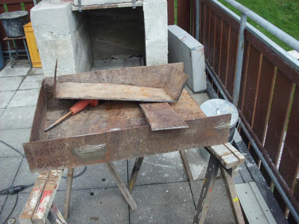

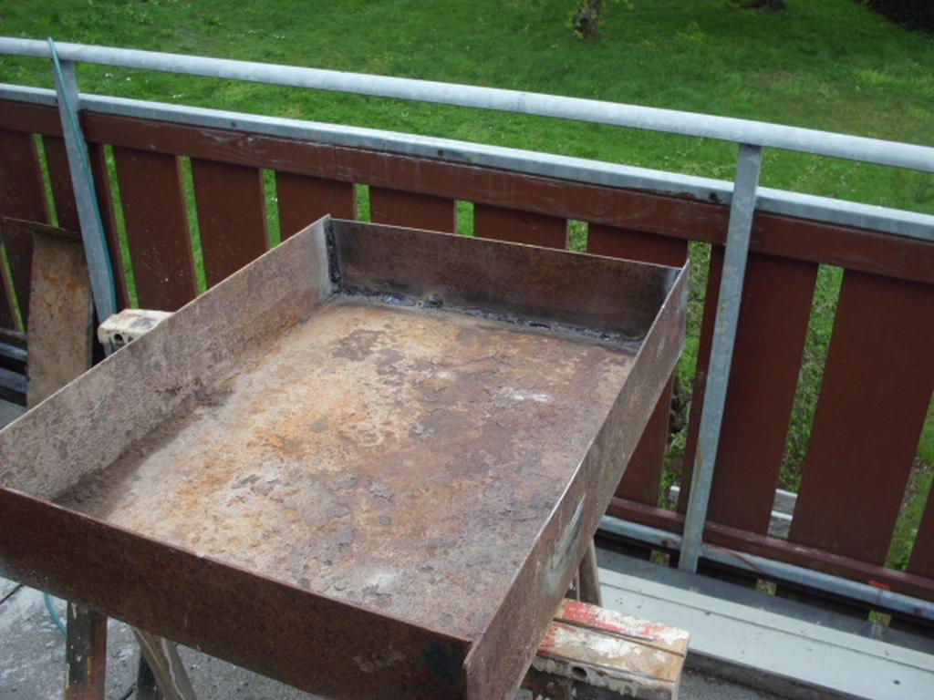

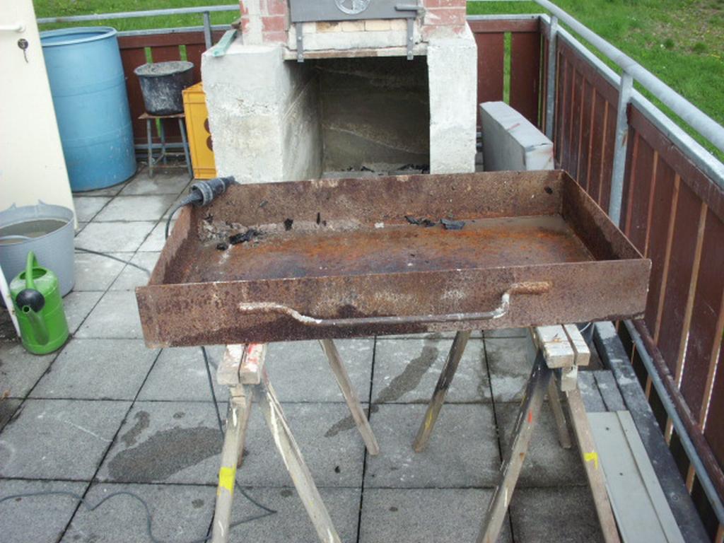

bei mäßigem Aprilwetter konnte ich wieder mal an meinem SBO weitermachen . Da ich einen Sockel an der unteren Seite angebracht habe, hat mein
Aschekasten nicht mehr gepasst. Ich habe ihn auf zwei Böcken festgemacht , den Griff abgeflext,
Griff abgetrennt
Griff abgetrennt

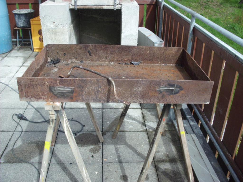

die Seitenteile abgetrennt ,

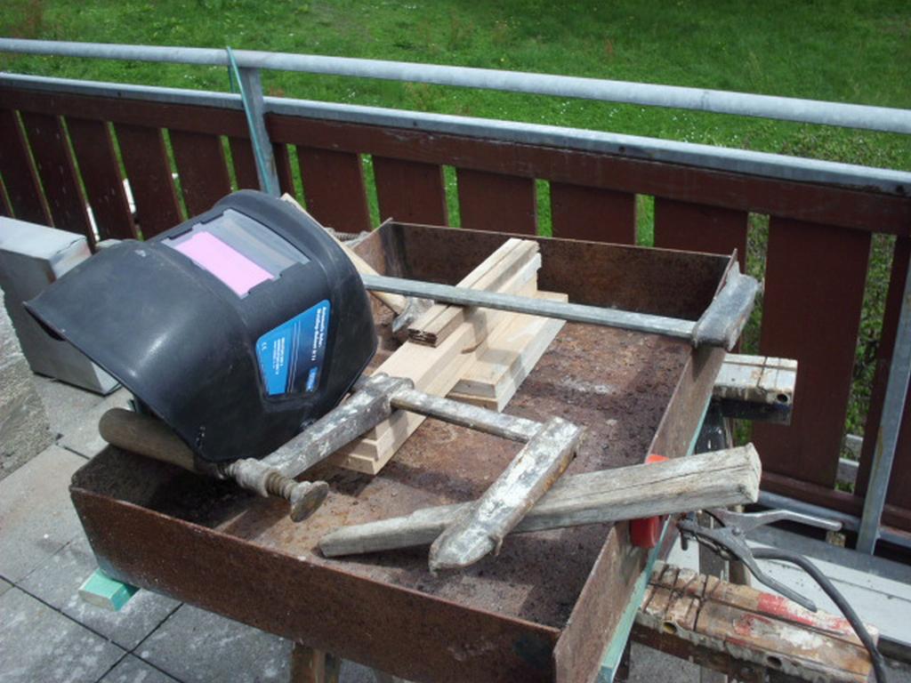

Seitenteil wieder eingeschweisst, ( Hallo Kö hier siehst du meinen Schweisshelm im Einsatz, nie mehr ohne)
Seitenteil wieder am einschweissen
so der kasten ist fertig,
Kasten fertig
Kasten fertig

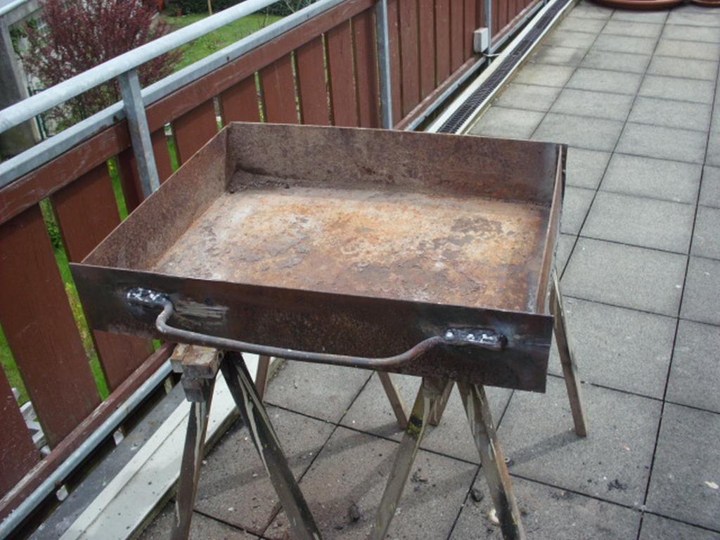

Griff wieder angeschweisst,
Griff angeschweisst
Griff angeschweisst

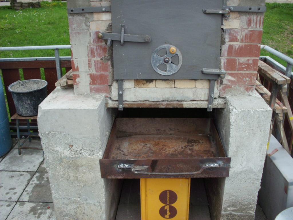

und provisorisch eingepasst,
eingepasst
eingepasst
das ganze wird noch höher auf zwei Winkeleisen gesetzt, wen ich gut bin kann ich die vordere obere Leiste mit den zwei überstehenden Flacheisen des Türrahmens als Anschlag verwenden. Die schweisskünste dürften etwas besser sein , aber der Wind hat mir etwas Schwierigkeiten gemacht , ausserdem wer schweisst gerne Rostblech , dafür habe ich wieder was altes verwendet und bin stolz , der Asche ist es schliesslich egal.

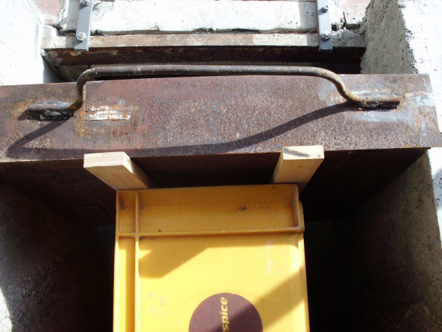

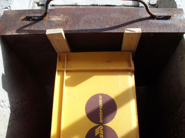

Hallo Hardy,
zu deiner Vorfreude auf das Trennen von Aschekasten und Hagesüdkiste habe ich mir auch Gedanken gemacht, aber der Mensch kann noch so blöde sein , er muss sich nur zu helfen wissen.

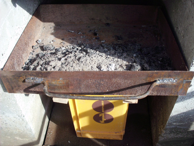

Aschekasten von Steinis Hagesüdkasten trennen
zwei hölzer unterlegt
Steinis Hagesüdkasten gerettet, <br />kann weiterverwendet werden
Aber Hardy ist gut , dass du auch aus dem fernen Spanien :beob: , alles unter Kontrolle :lupe: hast, nur gefreut hast du dich :weinen: zu früh.
Viele Grüße Hochrheinbahner Gerd , der den Kasten heute noch auf Winkeleisen setzt
