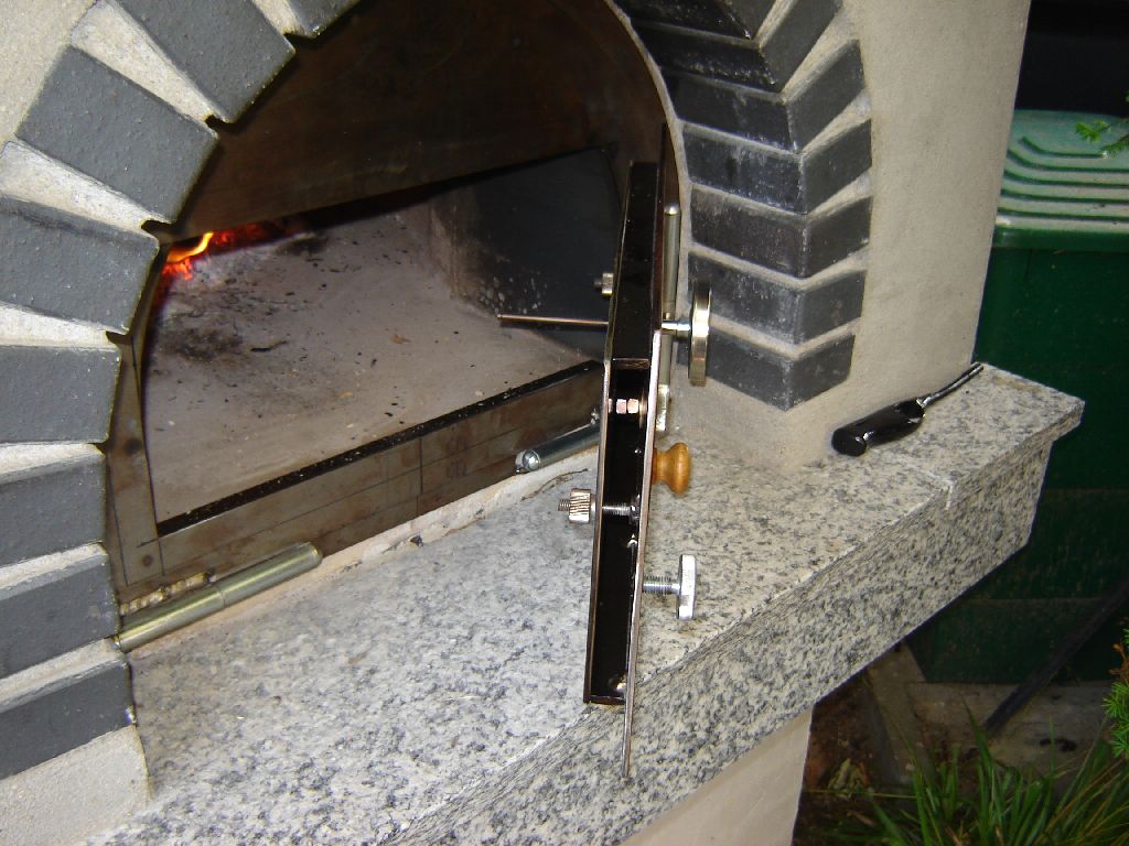

Hallo Otti,
ich stelle mal ein paar Bilder von meiner Tür ein.
Das Thermometer (Schaftlänge 10 cm) befindet sich in dem "kleinen" Türelement.
Die Befestigung erfolgt über einen Schaftkonus mit Arretierschraube.
Der Konus steckt fest in dem Türblatt.
Während des Anheizens befindet sich das Thermometer nicht im Schaft.

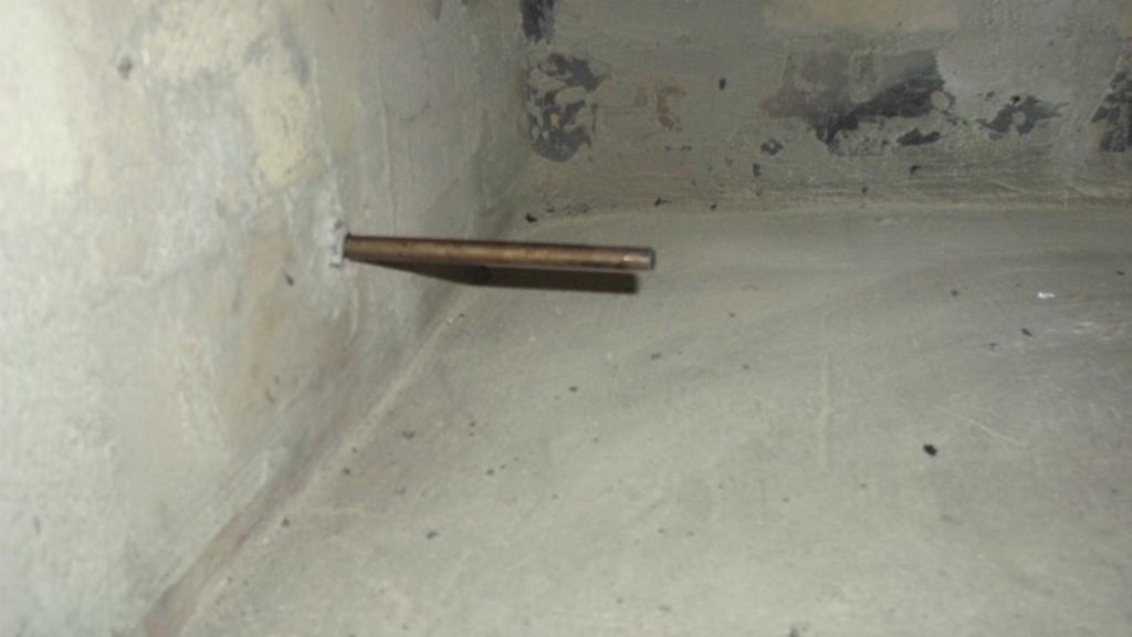

Hallo Otti,
auch von meinem Thermometer kannst du Bilder haben. Der Thermometer wird seitlich durch ein Rohr in den Backraum gesteckt.
Er ist alledings nach dem Umbau des Bodens etwas tief geworden . Schaftlänge 300mm wir genauso beim Aufheizen draussen gelassen .
Bilder sagen mehr als Worte.
Bild 1 ,noch nicht ganz eingesteckt , man sieht auch das Rohr .
Nicht ganz eingesteckt
Bild 2, ganz drinnen.
ganz drinnen
ganz drinnen
Bild 3, von Innen.
innenere Seite
innenere Seite
Ich hoffe ich konnte dir dienen mit den Ausküften.

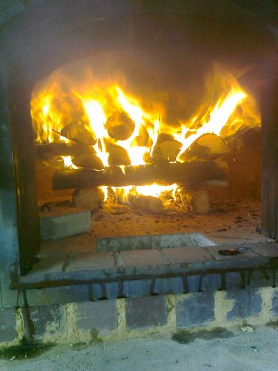

Hallo Leute,
hier ein paar Infos zu den Ergebnissen des letzten Backtages.
Das sind 18 Kg Fichte die da brennen.
Feuer im Ofen.jpg (39.47 KiB) 6413 mal betrachtet
