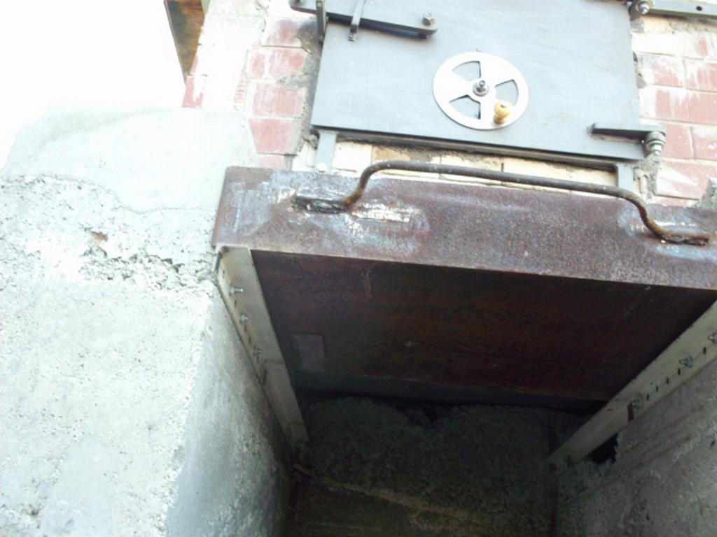

Hallo SBO-Freunde,

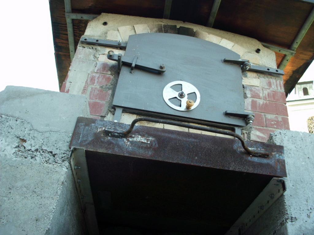

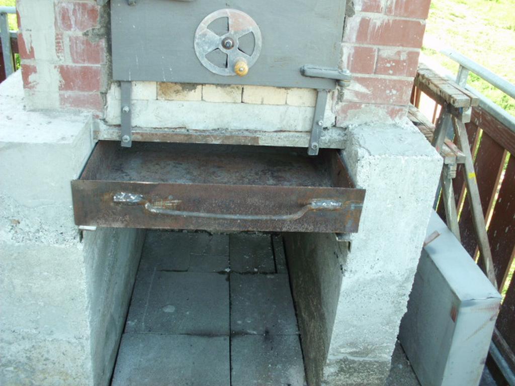

mit dem befestigen meiner Ascheschublade kam ich wieder ein Stück weiter, ich habe zwei Winkelschienen seitlich an die Wände mit
Schwerlastankern 8 mm gedübelt, somit eine Auflage für die Schublade geschaffen.
seitliche Auflagen
seitliche Auflagen
Weils so schön war noch eins.
Das ganze von oben.
oben
oben
Mit ausgezogener Schublade.
Schublade draussen
Schublade draussen
Das ganze funzt :gut: schon bestens. Oben auf den Mauervorsrung werde ich noch Steinplatten :lupe: anbringen, sofern ich wieder flüssig bin.

Hallo Gerd,
das sieht ziemlich praktisch aus, ich glaube gern das es funktioniert. :zustimm: Bei mir muss ich mir was anderes einfallen lassen.
Gruß Jörn

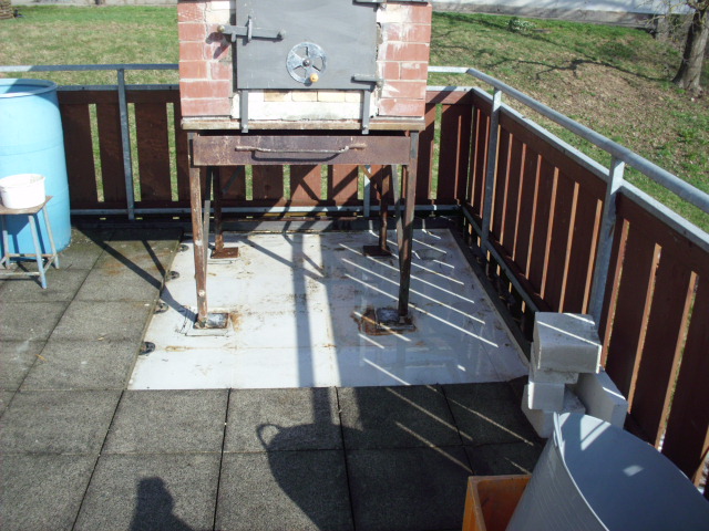

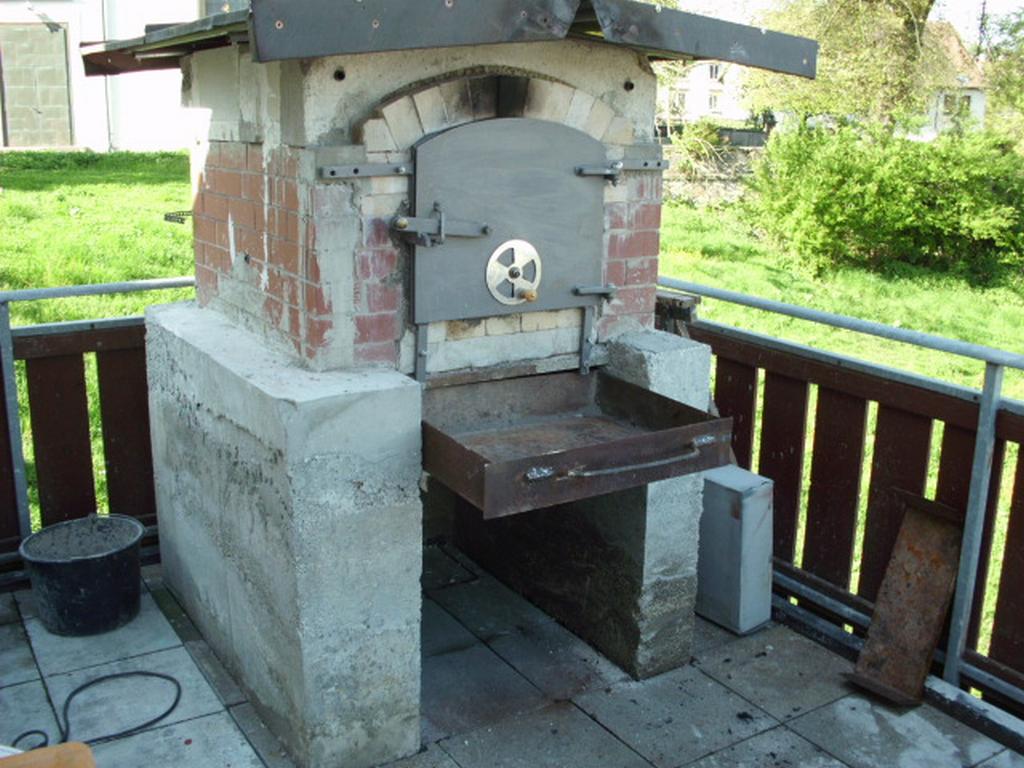

Hallo SBO-Freunde,
der Aschekasten war schon immer unten drunter , auch zum ausziehen und wie ihr seht Sommer wie Winter. :beob:
Er ist nur wegen des Sockels etwas schmaler geworden. :lupe: Es ist aber eine feine Sache wenn man ihn herausziehen kann, man braucht beim ausräumen nichts so aufpassen und kann alles schön sauber machen.
So seht ihr das ganze von Vorne, wie es früher war.
Zum ausräumen ziehe ich den Kasten ein Stück raus und es fällt mir keine heisse Asche auf den Boden, oder auf die Füsse.

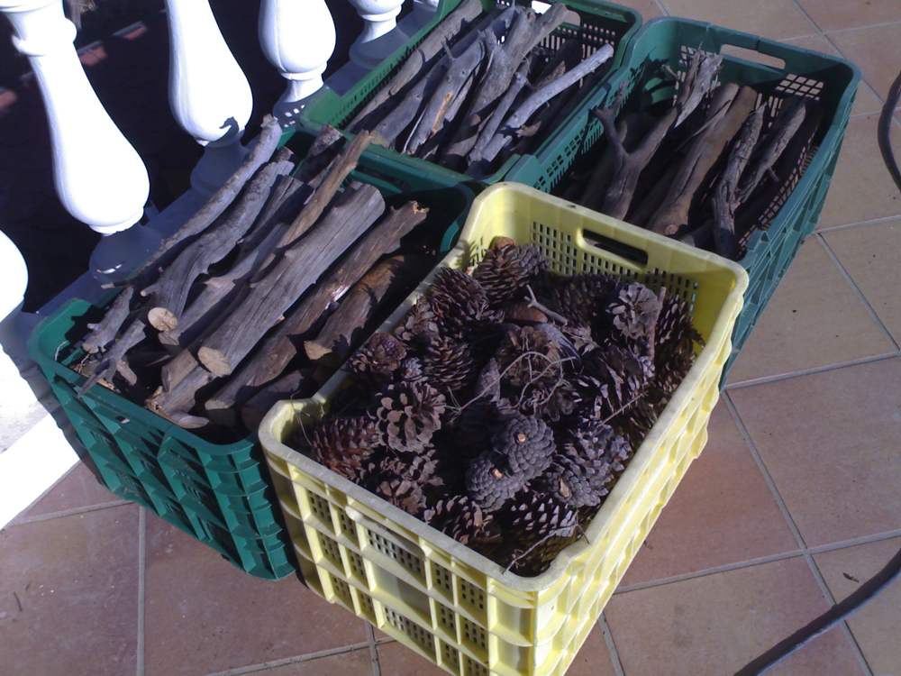

Ja Du hast vielleicht gesehen, daß ich mir gleich auch ein paar Kisten geschnorrt habe. Das ist Ideal, es geht genau die Länge an Holz rein, die ich brauche. Die Idee war von Dir - Danke!
Und eine Kiste reicht mir zur Zeit zum Grillen (denke ich)
Ich würde keine Rollen drunter machen. Die kann man prima so rausziehen. Mit Rollen ist das zwar "schöner" aber birgt auch die Gefahr anderer Probleme.
Ich guck immer in die Natur. Da gibt es viele praktische und praktikable Beispiele. Das ist wie bei Frauen, das hat Gott auch ganz einfach für uns gemacht. (von hinten beim 2. Loch einrasten), mehr Technik wäre nicht gut für uns Männer, wäre zu kompliziert in der Eile und würden vielleicht unter Belastung kaputt gehen.
Ich trinke zum Essen keinen 0,5ltr. Frühburgunder mehr und riskiere hier den Rauswurf aus dem besten Forum. Gut, daß es kaum einer lesen kann. Hab eben bestimmt gegen die NETikette verstoßen, aber so rede ich auch. Was auf der Zunge ist fällt raus. Gab schon viel Streß deswegen, hauptsächlich mit dem sogenannten "schwachen Geschlecht".
Hallo Hardy,
mit den Kisten habe ich keine Probleme, ich habe noch ca 15 rote, in der gleichen Grösse. Ich kann sie dann übereinnander setzen und so gleichzeitig mit dem Wagen herausziehen. Das Holz lagert unten am Balkon, das ziehe ich dann mit der Kiste am Seil hoch.
