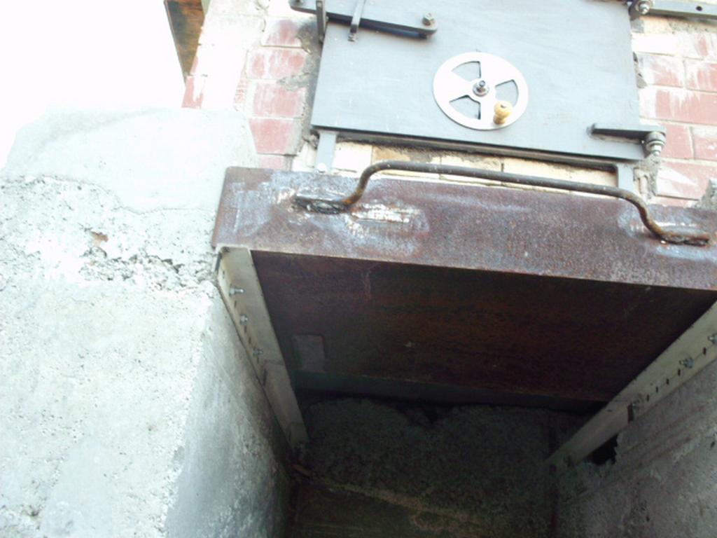

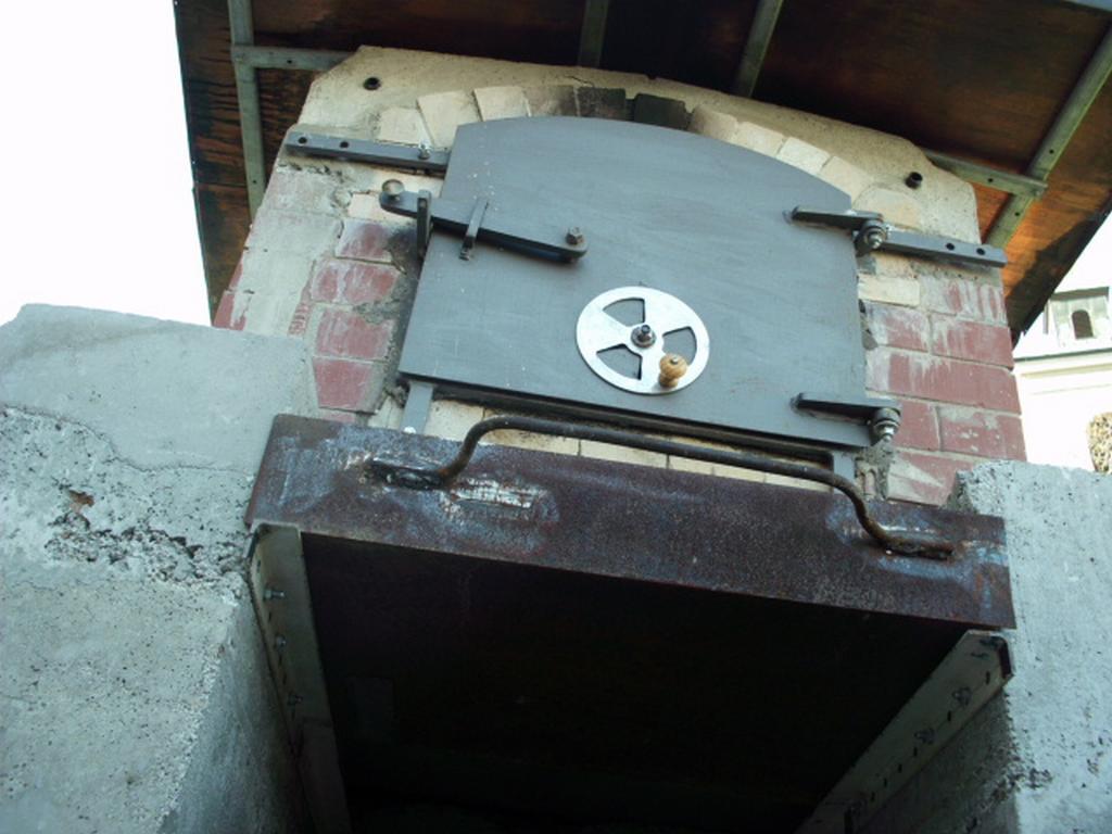

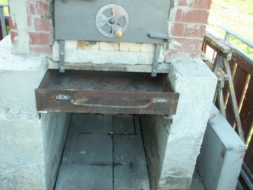

Hallo SBO-Freunde,
mit dem befestigen meiner Ascheschublade kam ich wieder ein Stück weiter, ich habe zwei Winkelschienen seitlich an die Wände mit
Schwerlastankern 8 mm gedübelt, somit eine Auflage für die Schublade geschaffen.
seitliche Auflagen
seitliche Auflagen
Weils so schön war noch eins.
Das ganze von oben.
oben
oben
Mit ausgezogener Schublade.
Schublade draussen
Schublade draussen
Das ganze funzt :gut: schon bestens. Oben auf den Mauervorsrung werde ich noch Steinplatten :lupe: anbringen, sofern ich wieder flüssig bin.

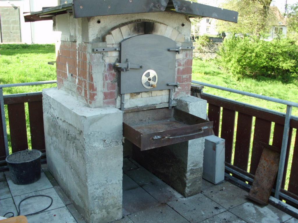

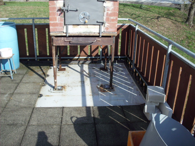

Verfasst: Fr 27. Apr 2012, 09:39
von Hochrheinbahner
Hallo SBO-Freunde,

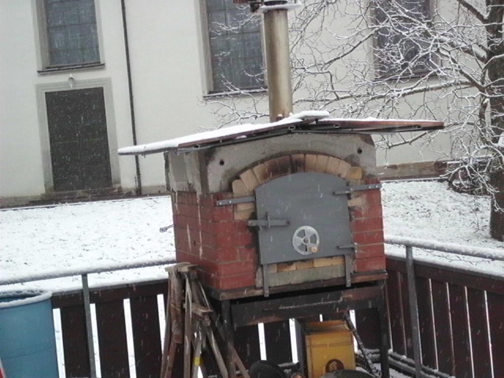

der Aschekasten war schon immer unten drunter , auch zum ausziehen und wie ihr seht Sommer wie Winter. :beob:
Er ist nur wegen des Sockels etwas schmaler geworden. :lupe: Es ist aber eine feine Sache wenn man ihn herausziehen kann, man braucht beim ausräumen nichts so aufpassen und kann alles schön sauber machen.
So seht ihr das ganze von Vorne, wie es früher war.
Zum ausräumen ziehe ich den Kasten ein Stück raus und es fällt mir keine heisse Asche auf den Boden, oder auf die Füsse.
Da ich eh immer Birkenstock-Latschen anhabe.
Viele Grüße aus dem sonnigen Baden Gerd
