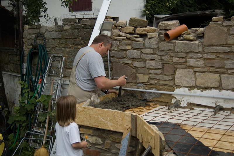

die Blumendrahtmatte wird mit den Wandankern mit Draht verdrillt
Verdichten im Randbereich - der Stiel des Maurerhammers muß dafür reichen

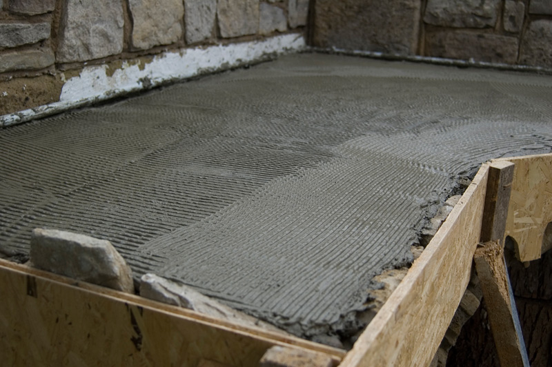

der kaum erdfeuchte Beton wird auch in der Fläche verdichtet
Schwiegermutters "Gaben" verschwinden auf nimmerwiedersehen
die Kinder wollen natürlich mithelfen - bei dem Unterbau hatte ich keine Bedenken es könne einbrechen
tja und an der Stelle geht es demnächst weiter - die Wand wird dann bis Höhe Betonplatte hochgezogen
im Randbereich habe ich aus optischen Gründen flache Steine mit eingegossen. Oben sollen später auf die Fläche neben dem Ofen Fliesen drauf, deshalb die Riffelung
Ich weiß, es ist die mit Abstand schlechteste jemals in diesem Internet gezeigte Einschalung, aber sie hält :applaus: . Hinterher kräht kein Hahn mehr danach - dafür ist der Unterbau megastabil. Den Betonkies habe ich direkt vom Kieswerk geholt. Eine Tonne kostet 5,-€, da Mischerreste vor Produktionsumstellung. Ich mußte nur noch Zement hinzugeben. Dafür habe ich mir aber wirklich einen Betonmischer aus dem Toom Baumarkt für 16,- / Tag geholt. Die Körnung des Betons geht in Richtung Kinderfaustgröße - müßte halten, ich habe ordentlich Zement zugegeben :rofl:.

gute Arbeit , mit der Schalung brauchst du dir keine Gedanken machen , die hält . Der Beton hat bald gezogen. Du solltest nur nicht zu schnell ausschalen.
Bedenken hätte ich nur mit dem Kabel das hinten durch geht. Es ist dir immer im Weg und es könnte mal recht warm werden.
Die Bezeichnung des Kies lautet : Wandkies Körnung 30 mm.
Hast du im hinteren Bereich an der Mauer nur die Eisen drinn ? Wenn ja würde ich von unten noch ein wenig abstützen, mit einer Mauer oder Steinen. Nur zur Sicherheit.
