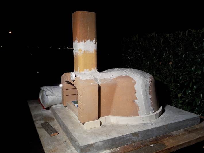

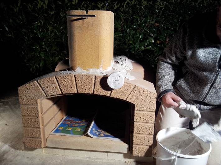

Nun mal wieder ein kleines Update:
Ausrichten auf der Basisplatte
Verbinden der einzelnen Halbschalen
Frontbogen und Kaminteil
Thermometer über dem Schamott habe ich in einem inox-Rohr geführt

Das Ganze schön mit Isolationsmatte eingepackt und danach das Netz für den Isolationsmörtel
Mein Kollege hat mich tatkräftig unterstützt!
Ich muss ja die Fotos machen... :D
Und den Lohn kennt ihr ja sicherlich!
ein imposantes Bauwerk ;)

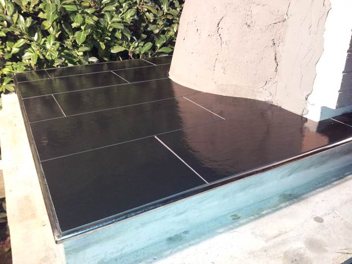

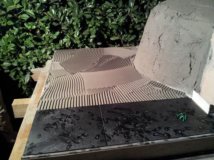

Meine Entscheidung war die Arbeitsfläche mit Feinsteinzeug in schwarz zu belegen.
Platte um Platte wirds was...
Die Chromstahlkannte darf natürlich auch nicht fehlen!
ist doch ganz nett, oder?

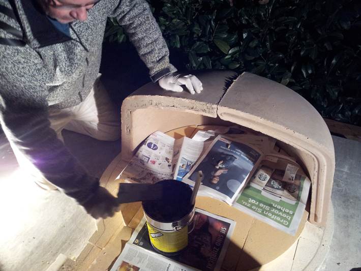

Ich liefere mal ein paar Bilder nach!
Das erste zaghafte Feuerchen! Danach immer länger und fester..

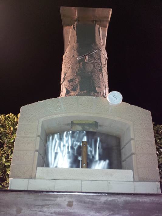

Stirnseite und schwarzfugen

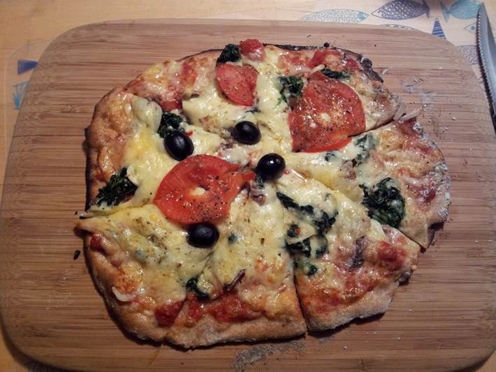

Die ersten Brote mit Dinkelvollkorn
Wir Schweizer machen das Brot ein wenig anderst, Sauerteig wird selten verwendet.
Ich mag den Sauerteig auch nicht sonderlich, aber über Geschmack lässt sich ja bekanntlich...
Paiiza mit ebenfalls selbstgemachtem Dinkelteig
Der Fruchtfladen hat wunderbar geschmeckt....
