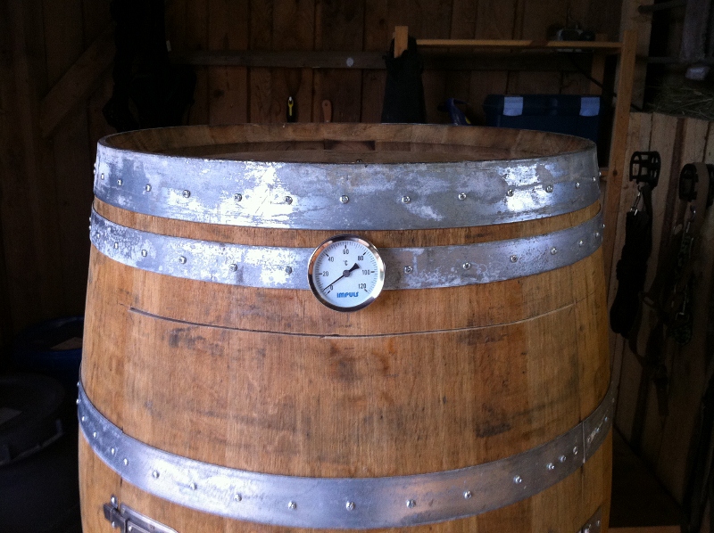

So, weiter im Text (und Bild :pfeifend: )
Heute hab ich mal das Thermometer angebracht
IMG_0436 (800x598).jpg (296.51 KiB) 7027 mal betrachtet

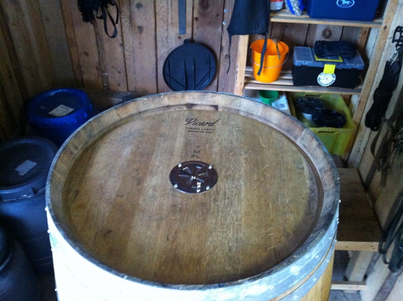

Die Entlüftung
IMG_0437 (800x598).jpg (321.99 KiB) 7027 mal betrachtet

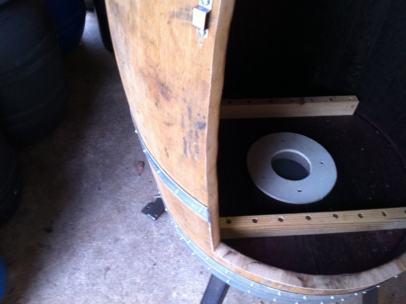

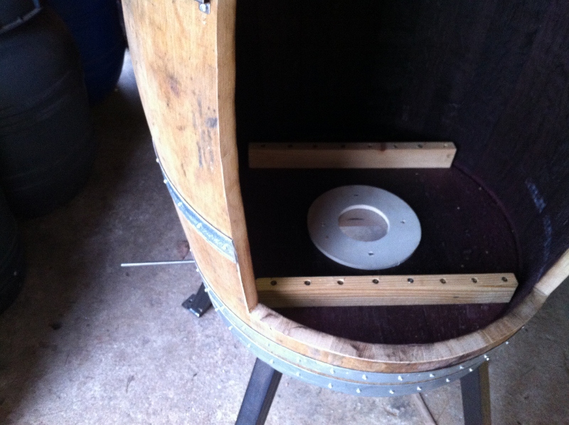

Die Belüftung, mit Schiebemechanismus. An die Gewindestange kommt noch ein Kugelkopf
Belüftung offen
Belüftung offen
IMG_0442 (800x598).jpg (265.22 KiB) 7027 mal betrachtet
Belüftung geschlossen
IMG_0444 (800x598).jpg (270.62 KiB) 7027 mal betrachtet

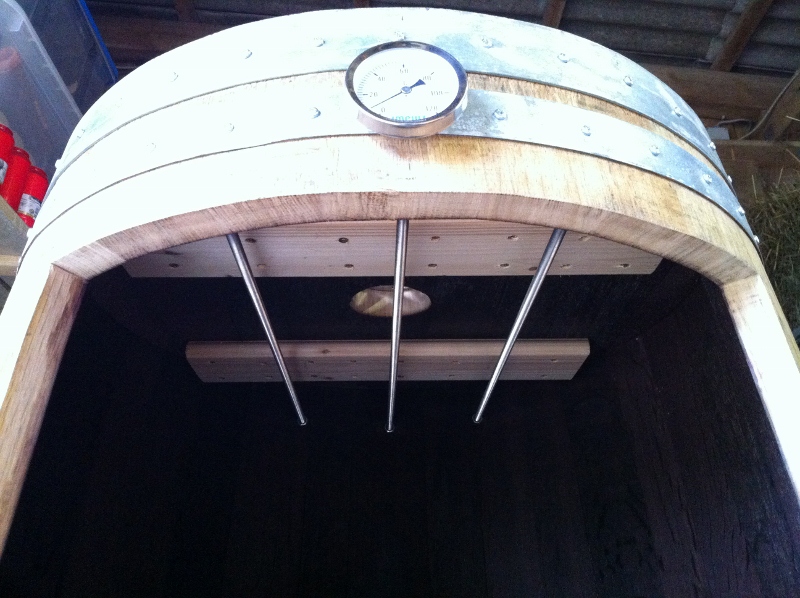

Edelstahlgewindestangen zum Aufhängen des Räucherguts
IMG_0445 (800x598).jpg (265.65 KiB) 7027 mal betrachtet

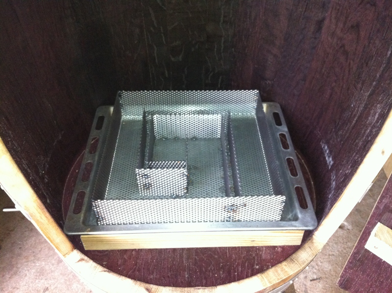

Der Sparbrand
IMG_0446 (800x598).jpg (305.03 KiB) 7027 mal betrachtet

Hallo Chris,
dein Räucherofen ist eine Wucht!!! Super gemacht!
Ich hätte mit der Größe des Sparbrandes ein wenig Bedenken. Wenn das mal nicht zu warm wird in dem Fass.
Da du aber am Boden eine Lüftungsöffnung hast, kanns du ja auch ganz schnell eine externe Raucherzeugung darunter
setzen. Ich würde erst einen Probelauf mit vollem Sparbrand starten und den Temperaturverlauf beobachten. Wenn es
unter 20°C bleibt, kein Problem....

@Backfisch
prima gesagt. Ich würde das untere Loch auch für eine externe Rauchquelle nehmen und einen flexiblen Aluschlauch anklemmen. Dann ist man auf der sicheren Seite. Zumindest kannst Du dann schon kalträuchern.

Danke für euern Tip Jungs,
ich werd morgen mal einen Probelauf starten und die Temperatur beobachten :drink1:
