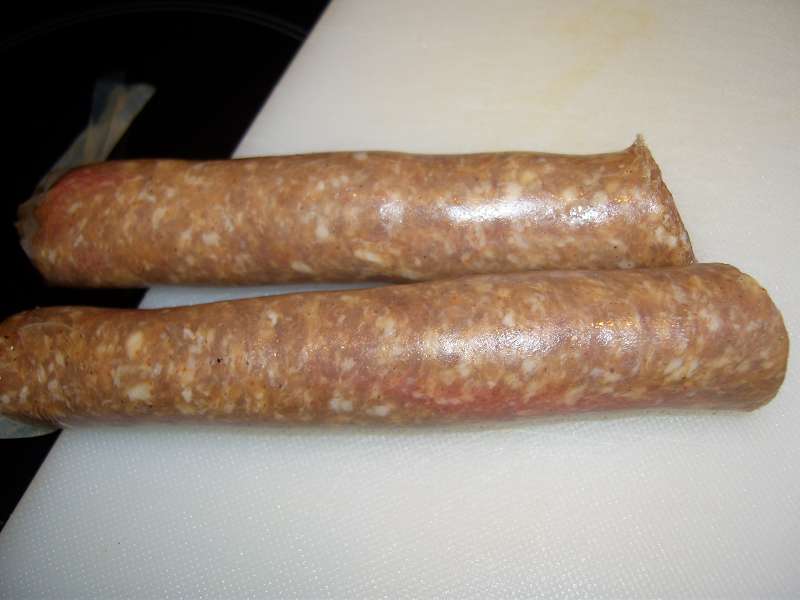

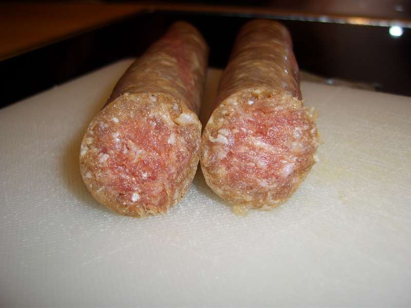

Möchte noch etwas Erfahrung nachreichen.
Habe vor dem Wursten bisher immer Nass gepökelt.
Diesesmal trocken direkt vorm Wolfen.
Irgendwas ist schief gelaufen, nach 3 Tagen waren die Würste nur im Innern umgerötet.
k-Sonstiges 001.jpg (35.58 KiB) 6555 mal betrachtet
Von Außen nur an einzelnen Stellen:
k-Sonstiges 002.jpg (34.96 KiB) 6555 mal betrachtet
Könnte die Hülle das NPS geschluckt haben :frage:
Die Würste hangen sehr kalt in der Hütte, und ich habe sie vorsichtshalber noch einen Tag länger hängen lassen.
Als ich gestern Mittag bei ca. 6° Außentemperatur in die Hütte kam lag ein leichter Geruch in der Luft, den ich als nicht angenehm empfunden habe.
Die Füllung schmeckte aber noch ok.
Habe sie dann bis heute Morgen geräuchert und meine, das sie rötlicher geworden sind, aber sie sind noch recht weich.
Habe den Sparbrand heute noch mal angezündet, und hänge sie morgen zum Trocknen in die Hütte.
Ich hoffe, es wird noch was.

Hallo Siggi ,
das ist natürlich schade .
Meine Vermutung wäre jetzt ,
es war zu kalt .
Hab die Mettwürstchen und die Pfefferbeisser bei Zimmertemperatur ohne
Probleme umgerötet ,
denke mal umröten ist ja eine chemische Reaktion ......
zu kalt ?

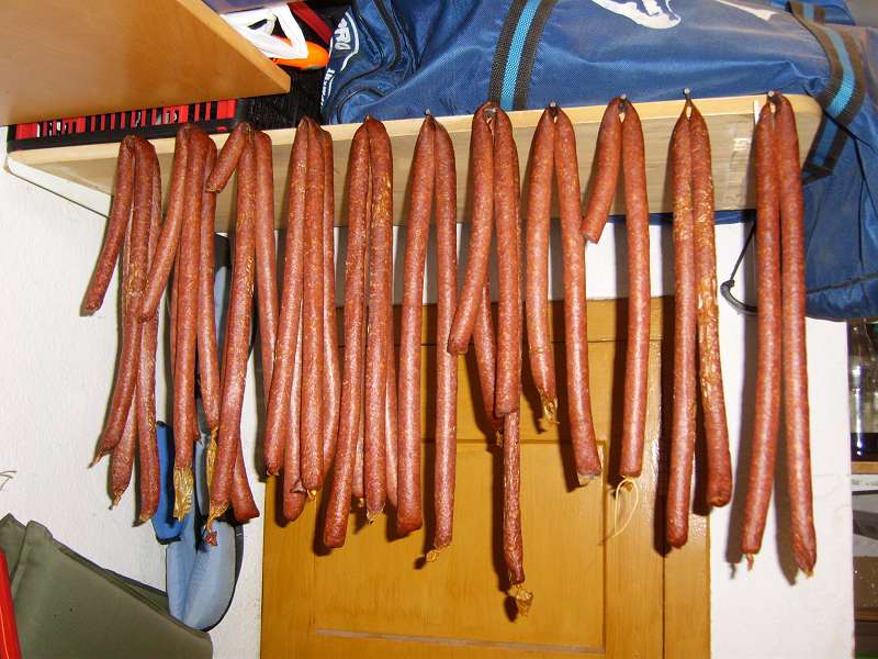

Ist ja nun schon eine Weile her mit meinen Würsten, habe sie zwischenzeitlich 2x geräuchert und wieder in die Hütte gehangen.
Es wurde einfach nichts :weinen:
Nachdem ich sie am Freitag hereingeholt habe und in der Kammer (nicht geheizt) aufgehängt habe, sehen sie prächtig aus.
Der Trocknungsprozess hat eingesetzt und der Geschmack und das Aussehen ist weltspitze.
Nun werden sie nicht mehr alt! :sabbern:

Hallo Siggi!
Zum schnelleren Umröten war es einfach zu kalt! :mmeinung:
Schau mal in die Info..... http://www.oekolandbau.de/fileadmin/red ... c03_12.pdf
:drink1: :undwech:
