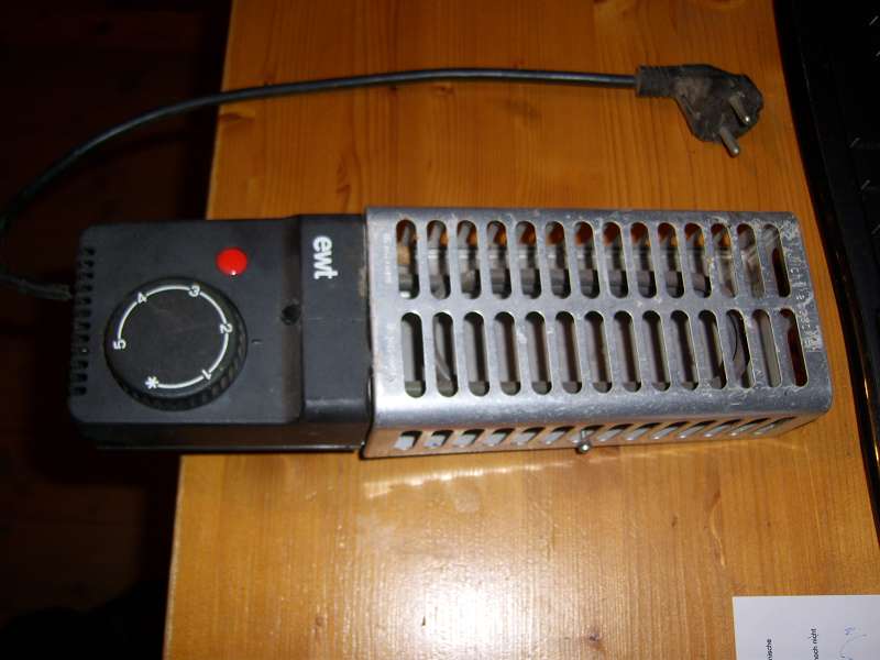

Mir ist da so ein elektr. Frostwächter mit 500W zugelaufen,
schön kompakt, die Reglung müßte ich nur kompl. stillegen.
Ich habe nur das Bedenken, das die Heizspirale nach dem Abschalten noch zu lange nachwärmt.
Sind Erfahrungen vorhanden?

Ist das ein RIRO?
Re: Umbau Gärschrank + alternativer Wärmequelle
Ist das ein RIRO?
Ich schaue nach und mache ein Foto!

Du hast mich auf eine Idee gebracht! Ich habe dieses Gerät (500 Watt):
RIRO 500 a
Der regelt die Raumtemperatur automatisch zwischen 5 und 30 °C und hat die Schutzartklasse IP 66/67.

Es ist ein ewt!
