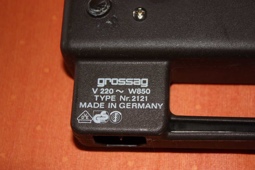

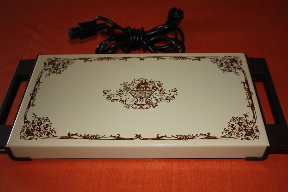

Verfasst: Di 9. Apr 2013, 09:37
von Mäxle
Ihr bringt mich hier auf Ideen!
Habe noch diese Warmhalteplatte und überlege, ober ich auf der die Beeketal-
schüssel während der Teigruhe parke. Ein Regler ist nicht dran. Aber durch die
Zapfen an der Schüssel hätte sie ja keinen direkten Kontakt.
Hat mächtig Power, das Teil.
