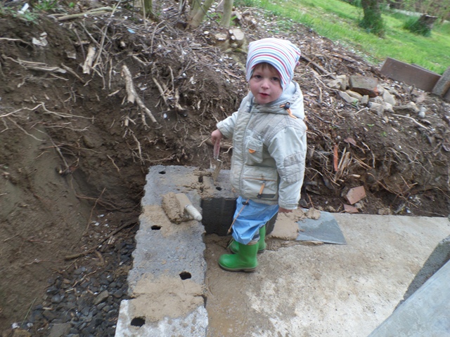

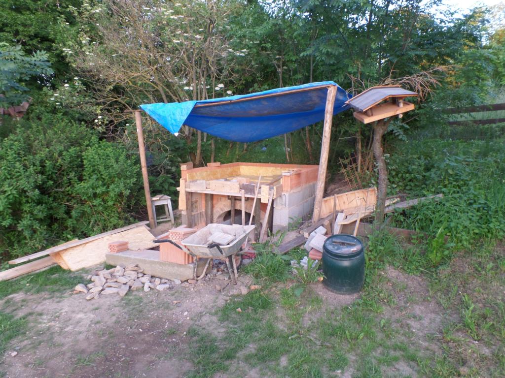

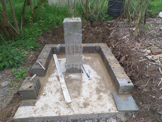

nachdem ich mich mal wieder von meinen anderen Projekten losreißen konnte (da sie langsam Richtung Ende gehen) hab ich mal wieder a bissl was machen können am Ofen! Hab gleich mal n paar Bilder gmacht, um Euch das auch gleich brav mit zu teilen.
- SAM_1575.JPG (194.92 KiB) 5663 mal betrachtet
- SAM_1574.JPG (205.88 KiB) 5663 mal betrachtet
- SAM_1569.JPG (181.65 KiB) 5663 mal betrachtet
- SAM_1524.JPG (176.52 KiB) 5663 mal betrachtet
- SAM_1518.JPG (208.32 KiB) 5663 mal betrachtet
- SAM_1515.JPG (183.49 KiB) 5663 mal betrachtet
- SAM_1523.JPG (158.22 KiB) 5663 mal betrachtet

Sehr schön - und mit so einem fleissigen Helfer wirst Du sicherlich bald fertig seinabbreviator hat geschrieben:Habe die Ehre,

es hat sich wieder ne kleinigkeit getan!
update!!!

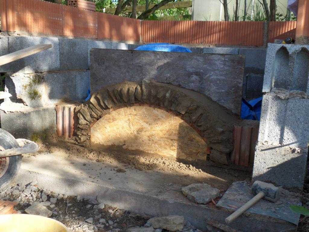

Die Schalung für den unteren Feldsteinbogen ist nun fertig und die Ziegelummauerung oben ist auch fertig gestellt. Nun gehts ans Mauern der vorderen Mauer, dann wird betoniert....
Mirco
Mirco
- SAM_1611.JPG (225.58 KiB) 5633 mal betrachtet
- SAM_1610.JPG (222.2 KiB) 5633 mal betrachtet
- SAM_1609.JPG (197.71 KiB) 5633 mal betrachtet
- SAM_1607.JPG (188.35 KiB) 5633 mal betrachtet

Grüßt Euch,
schon lang nix mehr und der Fichtelgebirgsholzbackofenfront gehört.
Nun geht's aber am Wochenende bzw. nächste Woche weiter! URLAUB!!!!!!
Dann gibt's auch wieder Bilder.
Mittlerweile ist der vordere untere Bogen gemauert, die vorder Wand gemauert und die Zwischendecke betoniert.
Fotos folgen am We.
Heute geht's an die Beschaffung der Vollziegel und der Calciumsilikatplatten.
Mirco

Hallo Jungs,
euer unheimliches Verlangen nach
wird nun endlich gestillt.
es ging also endlich weiter.

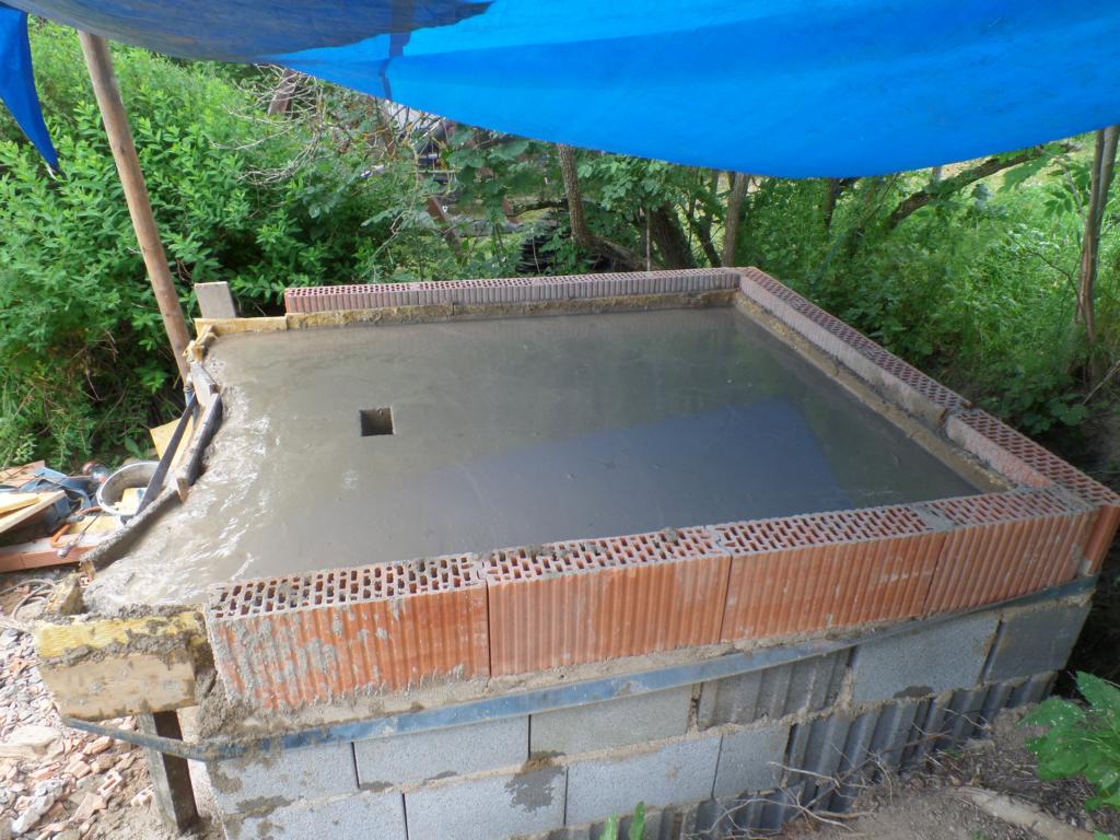

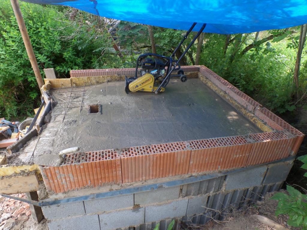

Im Mai hab ich also die Bodenplatte betoniert und nachdem keine Rüttelflasche vorhanden war, hab ich Flasche gegen Platte getauscht. Das fetzt!

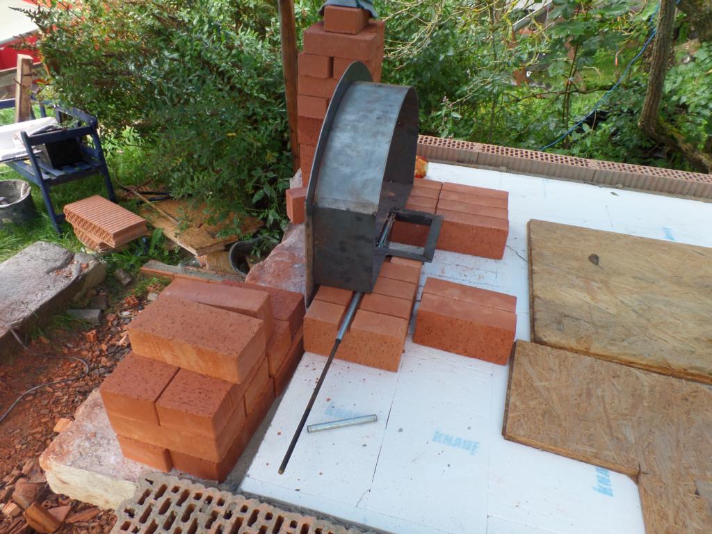

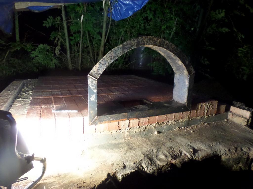

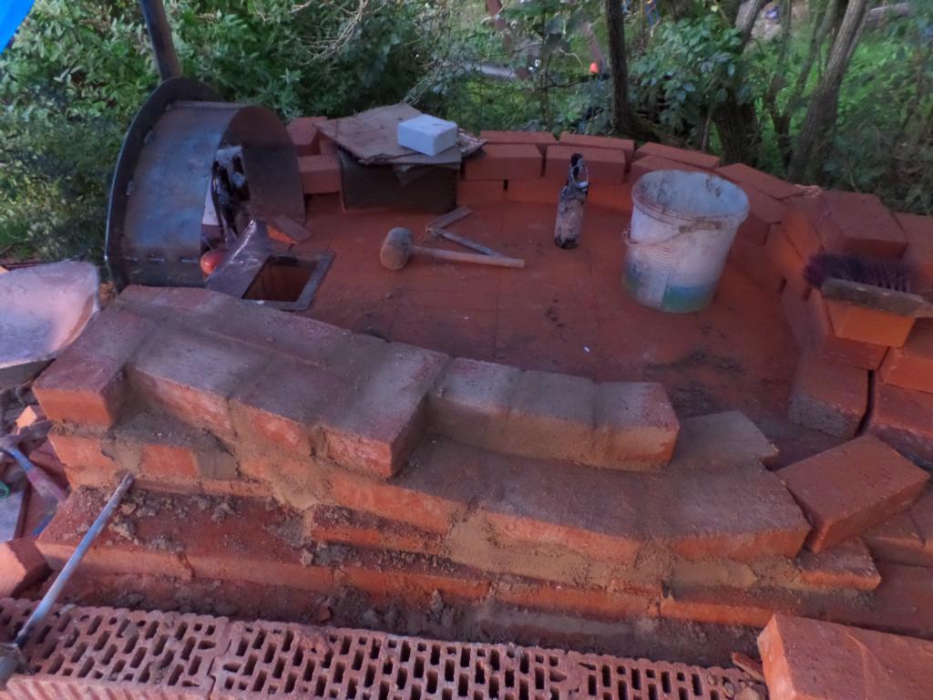

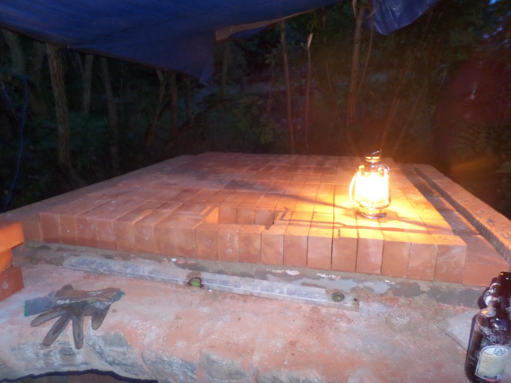

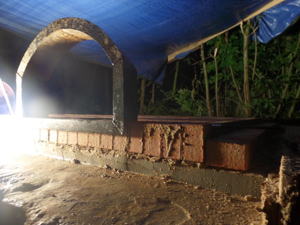

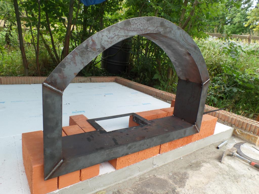

Letztens hab ich dann die Calzium Silikat Platten draufgeklebt, den Rahmen fürs Türchen gebaut und nun also letzten Donnerstag mit den Vollziegeln den Backboden gemauert.
Heute dann hab ich nen geschliffen und mit der Kuppel begonnen.
Aber seht selbst.
Es macht wahnsinnig viel Spaß einen HBO zu bauen.
Ihr habt in Euren Beiträgen nicht zu viel versprochen!
LG Mirco
wird nun endlich gestillt.es ging also endlich weiter.

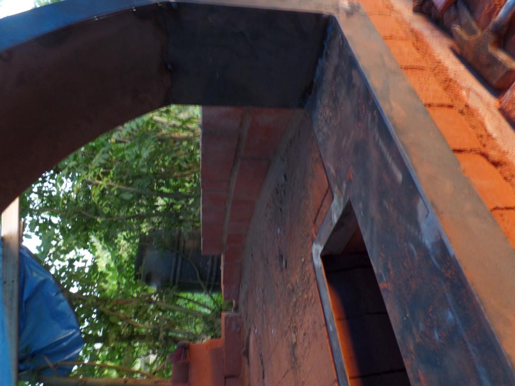

Aber seht selbst.
LG Mirco
- Und wieder hats mal geregnet und dieses mal von der schönen Seite!
- SAM_2290.JPG (66.24 KiB) 5527 mal betrachtet
- SAM_2165.JPG (125.83 KiB) 5527 mal betrachtet
- SAM_2163.JPG (116.03 KiB) 5527 mal betrachtet
- SAM_2162.JPG (118.76 KiB) 5527 mal betrachtet
- SAM_2158.JPG (100.31 KiB) 5527 mal betrachtet
- SAM_2156.JPG (184.69 KiB) 5527 mal betrachtet
- SAM_2146.JPG (183.68 KiB) 5527 mal betrachtet
- SAM_2140.JPG (161.25 KiB) 5527 mal betrachtet
- SAM_2132.JPG (153.44 KiB) 5527 mal betrachtet
- SAM_2130.JPG (222.43 KiB) 5527 mal betrachtet
- SAM_1983.JPG (161.92 KiB) 5527 mal betrachtet
- SAM_1979.JPG (174.11 KiB) 5527 mal betrachtet
- SAM_1977.JPG (166.64 KiB) 5527 mal betrachtet
- SAM_1971.JPG (131.38 KiB) 5527 mal betrachtet
- SAM_1970.JPG (137.67 KiB) 5527 mal betrachtet
- SAM_1963.JPG (195.18 KiB) 5527 mal betrachtet
- SAM_1959.JPG (159.4 KiB) 5527 mal betrachtet
- SAM_1621.JPG (158.42 KiB) 5527 mal betrachtet
- SAM_1614.JPG (157.56 KiB) 5527 mal betrachtet
- SAM_1613.JPG (205.08 KiB) 5527 mal betrachtet

und nun noch 3 Bilder von dem Anfang des Gewölbes!
- SAM_2307.JPG (132 KiB) 5527 mal betrachtet
- SAM_2306.JPG (107.86 KiB) 5527 mal betrachtet
- SAM_2303.JPG (139.53 KiB) 5527 mal betrachtet
