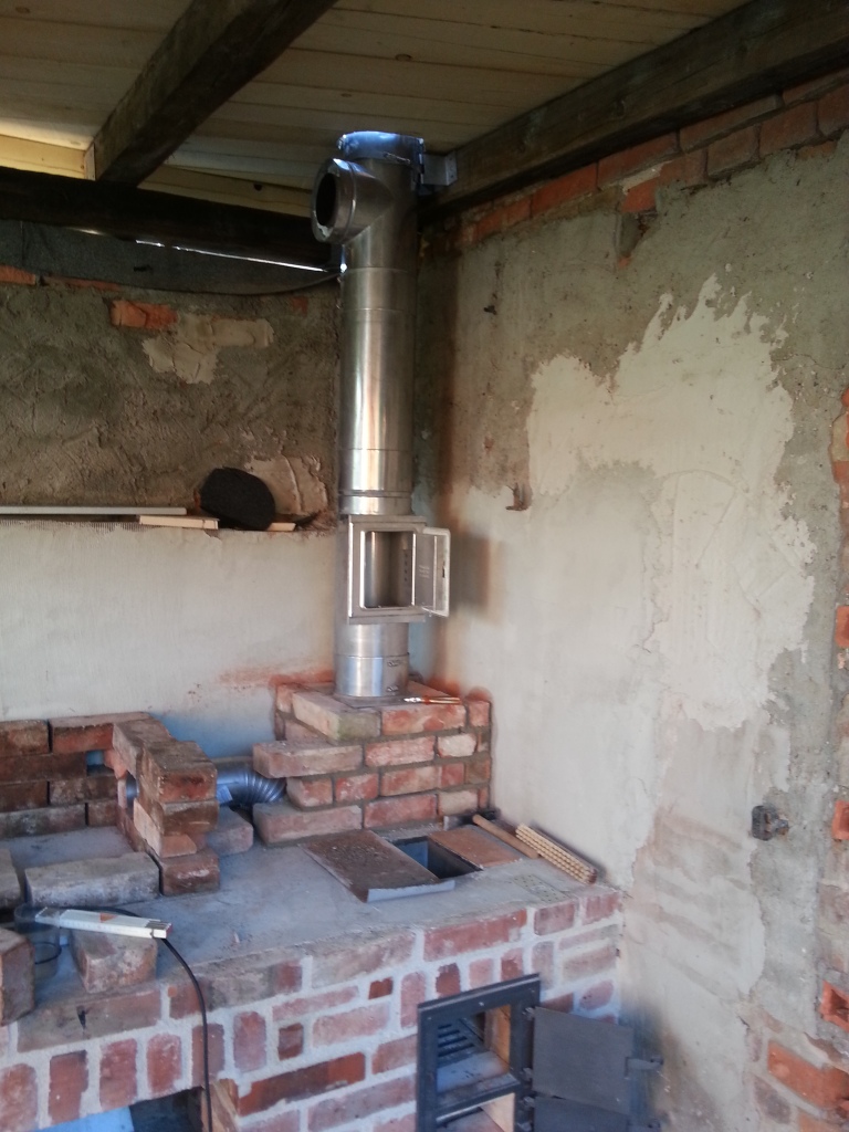

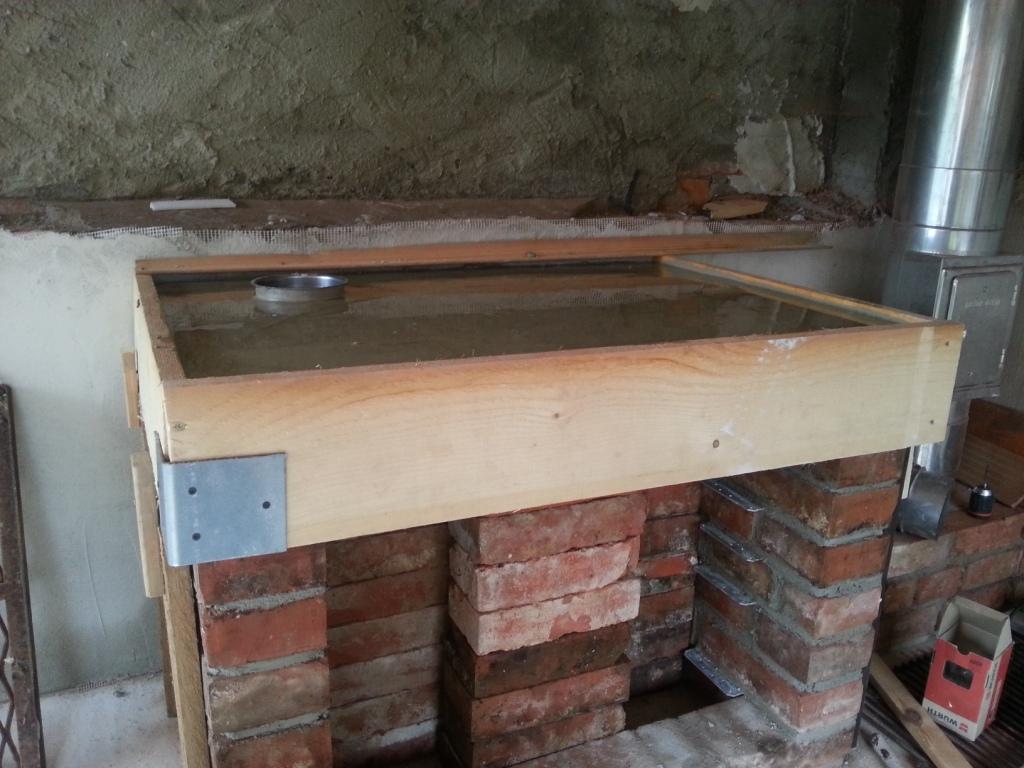

Wiedermal ein paar Bilder von den
Kleinen Schritten nach vorn
- die zukünftige Grill / Smoker kombi
- IMG-20140713-WA0000.jpeg (81.73 KiB) 7550 mal betrachtet
- hier mit "Deckel"
- 20140713_161019.jpg (97.04 KiB) 7550 mal betrachtet
- günstig bei Ebay-Kleinanzeigen geschossen :D
- IMG-20140712-WA0004.jpeg (158.12 KiB) 7550 mal betrachtet
- 20140704_161700_HDR.jpg (278.56 KiB) 7550 mal betrachtet
- 20140703_195748.jpg (250.03 KiB) 7550 mal betrachtet

Jedesmal, wenn ich Deine Baustelle mit den alten Steinen sehe hüpft mein Herz. Das Mauerwerk ist wunderschön und Du hast das super hingemauert !!
Sag mal - warum ist das Knie von der rechten Heizkammer in den Grill?? Willst Du die Abwärme zum Grillen nehmen? Ich bin ja für jede Idee offen und ziemlich neugierig.

Re: Der Anfang ist gemacht :D
Das Teil soll in Zukunft ja auch als Smoker genutzt werden. Dafür steht natürlich noch der Bau einer passenden Tür an.
Daher auch die Zuleitung der Warmluft. Der Hauptschornstein kann zu diesem Zweck mit Hilfe einer Stahlplatte vom Zustrom getrennt werden.
Ist auf den Bildern schlecht zu sehen, aber zwichen der ersten und der zweiten Steinreihe des gemauerten Kamins kann diese dann eingeschoben werden
. Ich mach bei Gelegenheit mal ein Foddo mit der bis jetzt noch provisorischen Platte
. Anders herum kann natürlich auch der Grill von der Zuluft getrennt werden, was allerdings eigentlich nicht nötig ist, da der Schornstein zieht wie sau
. Das soll dann mit einer Drosselklappe im Rauchrohr passieren, die dann aber auch zur Rauch- und Temperaturregelung gedacht ist
Die Ziegel aus denen der Grill, & später auch die noch fehlende Räucherkammer gemauert ist/wird, sind doppelt gebrannte aus einem alten abgerissenen Kamin. Hab ich für umme von ner Freundin, deren Pläne damit sich zerschlagen haben.
Des einen Pech, des anderen Glück
Gruß René

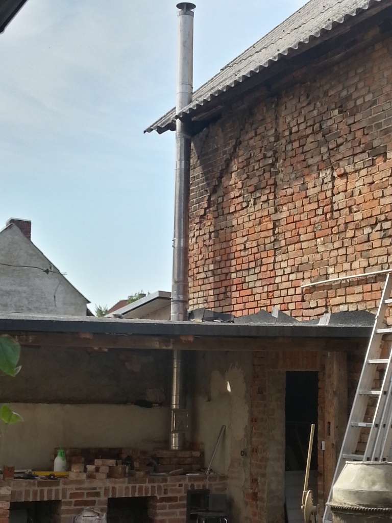

Moin moin,
i hätt da mal wieder ein paar Bilder, für die Junkies der optischen Reize
- 20140725_183206[1].JPG (33.55 KiB) 7487 mal betrachtet
- 20140722_172929[1].JPG (29.93 KiB) 7487 mal betrachtet
- IMG-20140715-WA0002[1].JPG (23.24 KiB) 7487 mal betrachtet
- 20140722_172915[1].JPG (32.96 KiB) 7487 mal betrachtet
Ich bin immer noch fasziniert von dem Monstergerät und bin gespannt wie es sich entwickelt...
