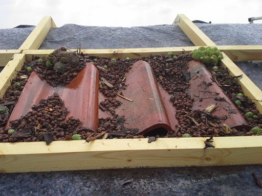

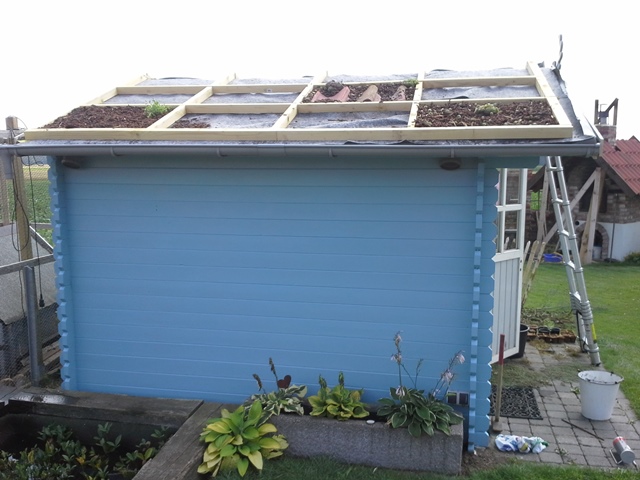

Wir haben am Wochenende endlich das Gartenhaus gestrichen und unsere Konstruktion aufs Dach gebracht.
Am meisten Zeit hat aber die Farbauswahl gekostet. Das eigentliche pastellblau war dann doch eher poolblau.
So haben wir es mit nem Rest hellgrau doch auf eine Farbe gebracht, die zwar immer noch mutig, aber auch einigermaßen erträglich ist.
Nach dem Streichen ging es also ab aufs Dach.

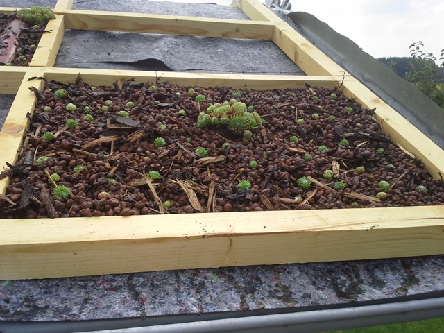

Eine Lage Malervlies zum Schutz der Folie auf das Bitumendach, dann zwei Mal Folie und anschließend nochmal eine Schutzschicht aus Malervlies..
Damit beim nächsten Sturm die Konstruktion nicht wegflattert, habe ich die Ecken schon mal mit Substrat gefüllt.
Feld Sempervivum.jpg (178.78 KiB) 5367 mal betrachtet
Feld Ziegel.jpg (108.55 KiB) 5367 mal betrachtet
Das Substrat habe ich aus zwei Teilen Blähton, ein Teil Lava und ein Teil Rindenmulch gemischt.
Wenn das Dach fertig ist streue ich noch ein wenig Kies auf.
