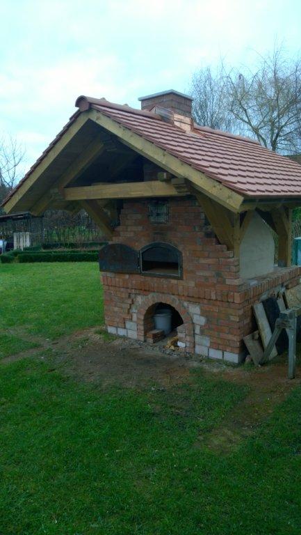

Jetzt hat mein Öfchen auch endlich eine Tür bekommen. :)
Das Blech oben kann man einfach nach vorne wegnehmen. Es dient nur als Wärmeschutzblech beim Pizzabacken und anschüren.

Hallo Daniel,
das obere Blech wegnehmen , kannst du mal das auf einem Bild zeigen , die Lösung finde ich nicht schlecht.
Re: Unser Backofen im Aischgrund
Verfasst: Do 12. Feb 2015, 13:58
von Hasenbraten24
Hi,
hier mal vier Bilder. Letztendlich sind es zwei Laschen welche ins Türfutter reingeschweißt sind. Diese Idee kam uns beim Schweißen der Tür - Einfach aber effektiv :)
