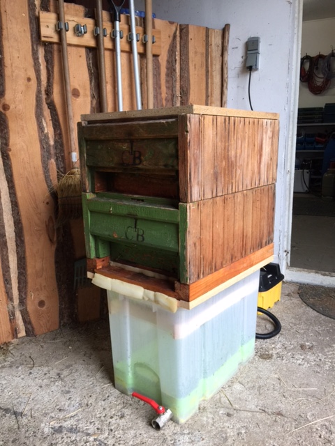

Siggi hat geschrieben: Eigentlich sollten die Zargen auch regelmäßig desinfiziert werden, das geht natürlich hervorragend mit heißem Dampf....... und ist dann zudem keine zusätzliche Arbeit!
Ich hab mir das nochmal durch den Kopf gehen lassen und jetzt eine "Kombilösung" gefunden :pfeifend: :pfeifend: :pfeifend:
Die Zargen passen fast genau auf meine Dampfbox :gut:

Aha ... :beob:
der "Kombidampfer" nach Chris...sozusagen Chriskobi
Jetzt noch einen anständigen Sockel/Fuß mit kleinem seitlichen Rahmen statt der leeren Bierkiste
und oben auf die Kiste was Ähnliches zur Aufnahme der Zargen...und ab zum Patentamt :pfeifend:
Du wirst noch ne Legende bei den Imkern...ich seh´s kommen

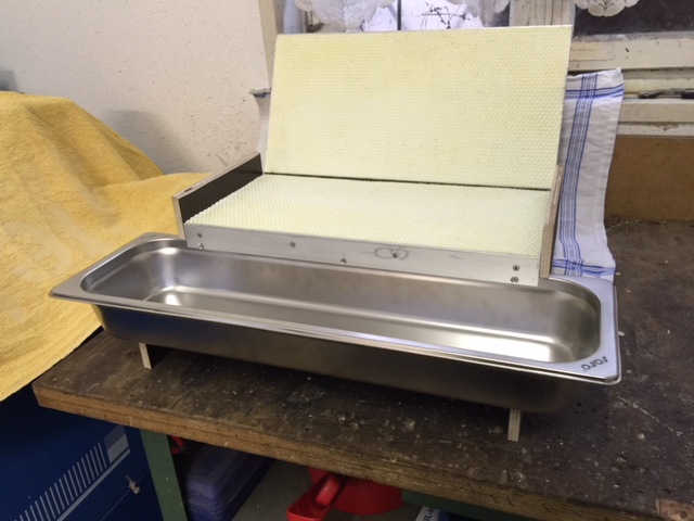

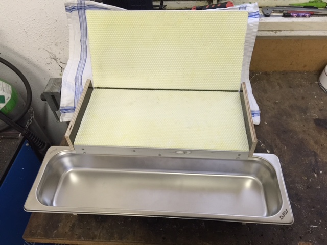

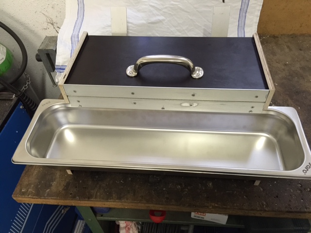

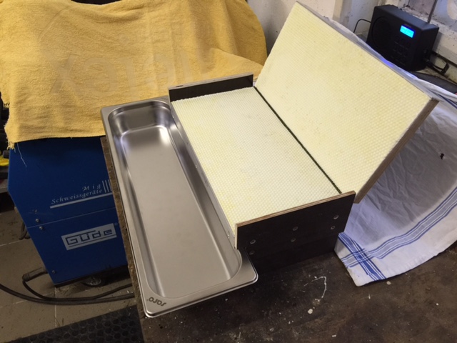

So weiter in Text und Bild... :pfeifend: :pfeifend:
Da ich ja irgendwann, hoffentlich, kiloweise eigenes Wachs haben werde will ich das natürlich am besten selbst wieder in Mittelwände verwandeln.
Also hab ich wieder gebastelt....
Test folgt....

Re: Dampfwachsschmelzer
Chris, Du bist genial, aber das sachte ich Dir ja schon.
Sebst für den Eigenbedarf wirst Du um eine Kühlung nicht herumkommen.
Grundplatten aus Blech und ein geschlengeltes Kupferrohr (Bremsleitung) anlöten.
Für die Wasserzirkulierung reicht eine kleine Springbrunnenpumpe mit einem Eimer Wasser.
