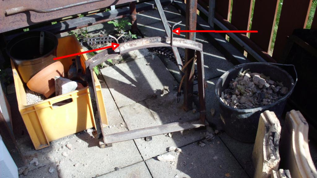

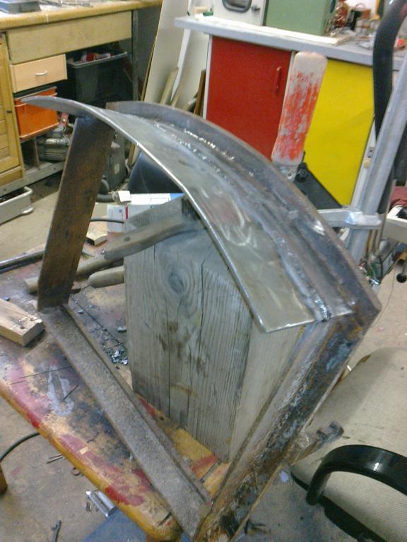

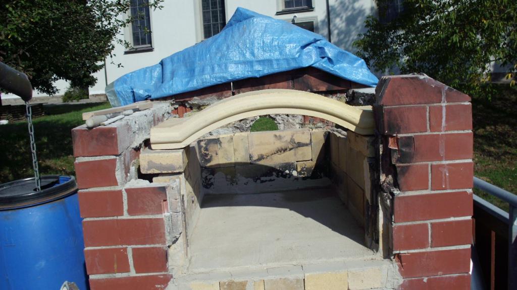

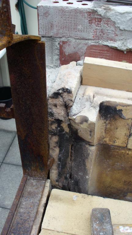

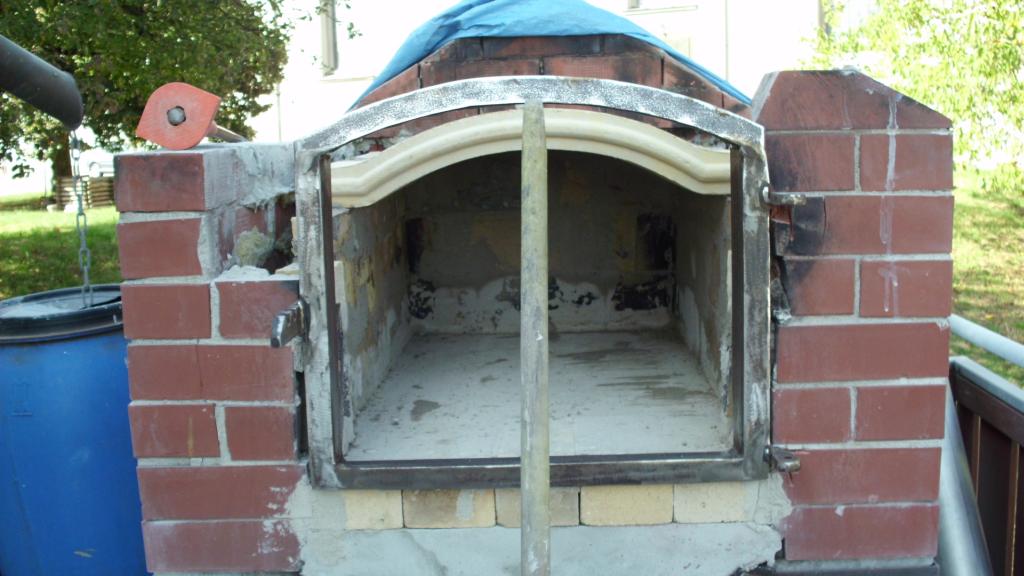

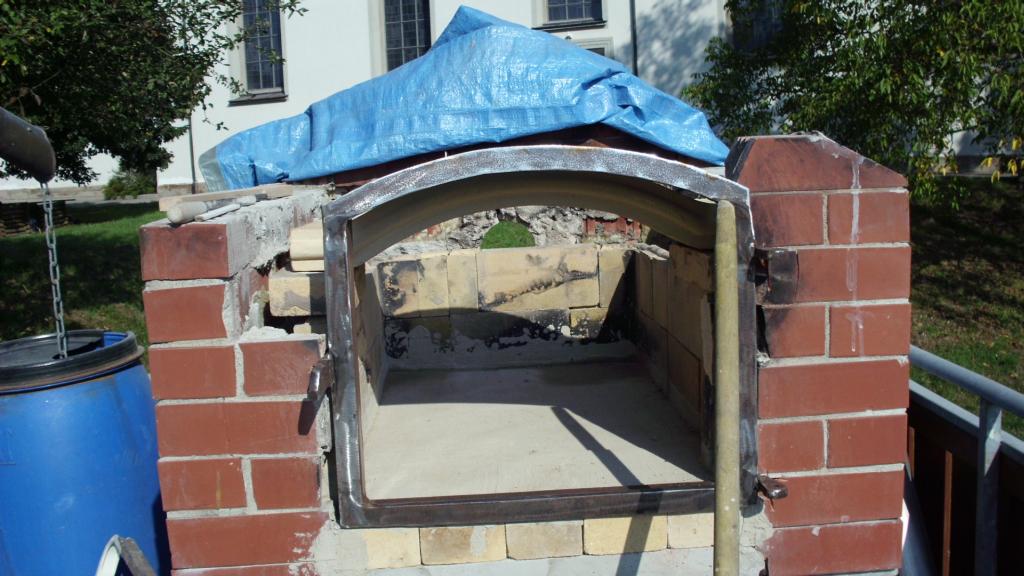

Hallo HBO-Freunde, langsam geht es wieder weiter. Ich habe mir beim Schosser ein Stück Flacheisen 60x100 mm 600mm lang besorgt.
Habe mir eine einfache Biegevorichtung für den Schraubstock gebaut und habe das Eisen nach dem oberen Bogen des Rahmens gebogen.
Die beiden oberen Anker habe ich abgetrennt, denn die waren auch Schuld am Riss im Mauerwerk.
Anker abgtrennt
Anker abgtrennt
Türrachmen von Hinten.JPG (105.85 KiB) 6731 mal betrachtet
Genau am oberen Teil ist durch die Hitze und die Ausdehnung des Metalls, wie durch das Gewicht der Türe ein Riss entstanden.
Auf der unteren Seite war der Rahmen ja nur am Winkeleisen befestigt und konnte so Arbeiten.

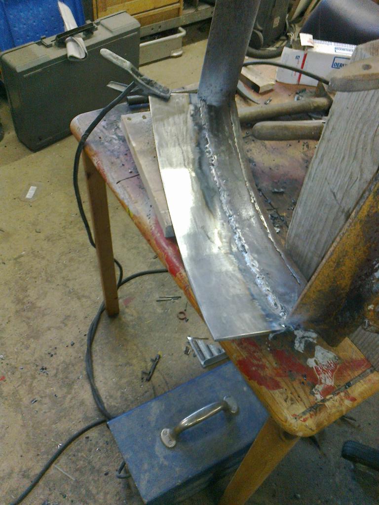

Ich habe nun Oben ein Flacheisen angeschweißt , das mir die Möglichkeit gibt eine Dichtschnur einzusetzen.
Rahmen von Oben
Rahmen von Oben
Von der anderen Seite.
Von Unten
Von Unten
An der Seite werde ich auch Flacheisen einschweißen, aber schmälere.
So nun möchte ich euch noch einen schönen Tag wünschen .
Viele Grüße Gerd
Verfasst: Fr 16. Sep 2011, 16:04
Hallo Gerd,
ich hätte dir auch empfohlen, die Anker abzutrennen.
Eine feste, starre Verbindung des Türelementes mit dem Ofenkorpus
kann zwangsläufig nur zu Schäden führen.
Das Stahlmaterial benötigt genügend Freiraum für die Ausdehnung.
Ein ausreichend bemessener Einschub mit einer entsprechenden Dichtschnur versehen,
gewährleistet einen sicheren Halt des Türelementes in der Ofenöffnung.

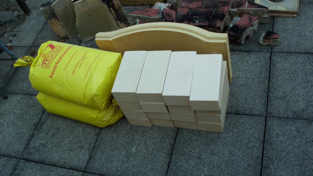

Hallo SBO-Freunde, nach längerem warten geht es weiter. Zum Leidwesen meiner Frau mußte ich die Familienkasse Plündern, um meine
Schamottsteine zu kaufen . Eingekauft habe ich Schamottsteine, eine Gewölbeplatte( die mit 72 € recht Teuer war)und zwei Sack Mörtel, das ich euch mit einem Bild zeigen will.
eingekauft
eingekauft

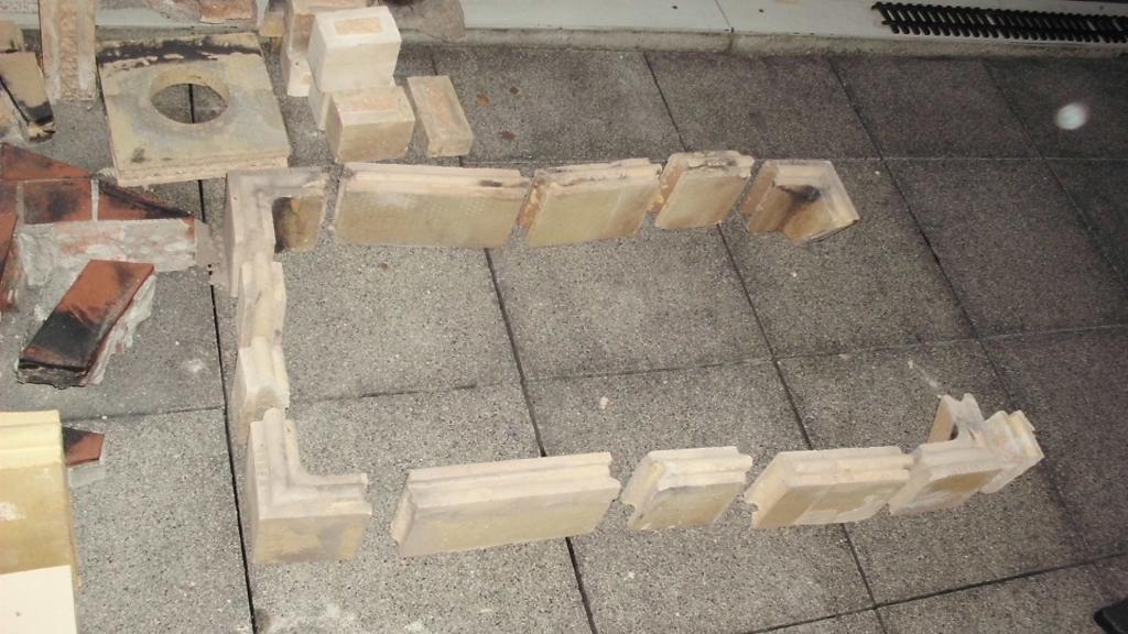

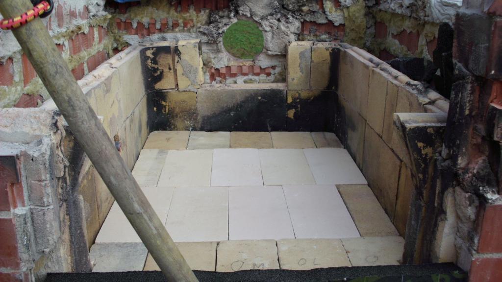

Als nächstes wurden die restlichen Steine eingepasst.
Steine eingepasst
Steine eingepasst
Und mit einem kleinen Estrich aus dünnem Mörtel verfugt.
Verfugt
Verfugt
Da der Mörtel nur ganz dünn ist , werde ich ihn vieleicht auf den Steinen wieder abkratzen müßen. Aber da wird mir Steini auch den richtigen Rat geben können, :danke: dir auch noch vielmals.

Verfasst: Fr 23. Sep 2011, 08:19
Hallo Gerd,
habe gerade mal bei Tante Google nachgesehen.
Der Feuerfestmörtel F von Kandern ist ein keramisch abbindender Mörtel, heisst, dass er erst unter Hitzeeinwirkung fest wird.
Ich habe einen Monolith E verwendet, der bindet hydraulisch und keramisch ab.
Ob die dünne Beschichtung der Schamottesteine mit dem gewählten Mörtel (F) haltbar ist, kann ich dir nicht sagen.
Hier heisst es: "Versuch macht kluch".

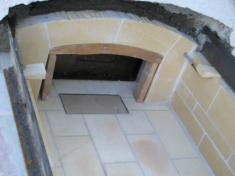

Verfasst: Sa 24. Sep 2011, 06:56
von googlehupf
Hallo Gerd,
das ist ja eine richtige Großbaustelle. Reichte es noch für das Richtfest vor dem Winter?
Meinen Backofen habe ich innen komplett mit Schamottesteinen ausgemauert. Verwendet habe ich Hafnermörtel der keramisch abbindet.
Ofenbau 2.jpg (107.88 KiB) 6703 mal betrachtet
Wenn ich den Bau rückgängig machen könnte würde ich die Fugen möglichst schmal halten bzw. bei der Bodenplatte zwischen den Steinen ganz auf den Mörtel verzichten.
Durch die Temperaturunterschied und die feuchtigkeit bröckelt es an einigen Stellen.

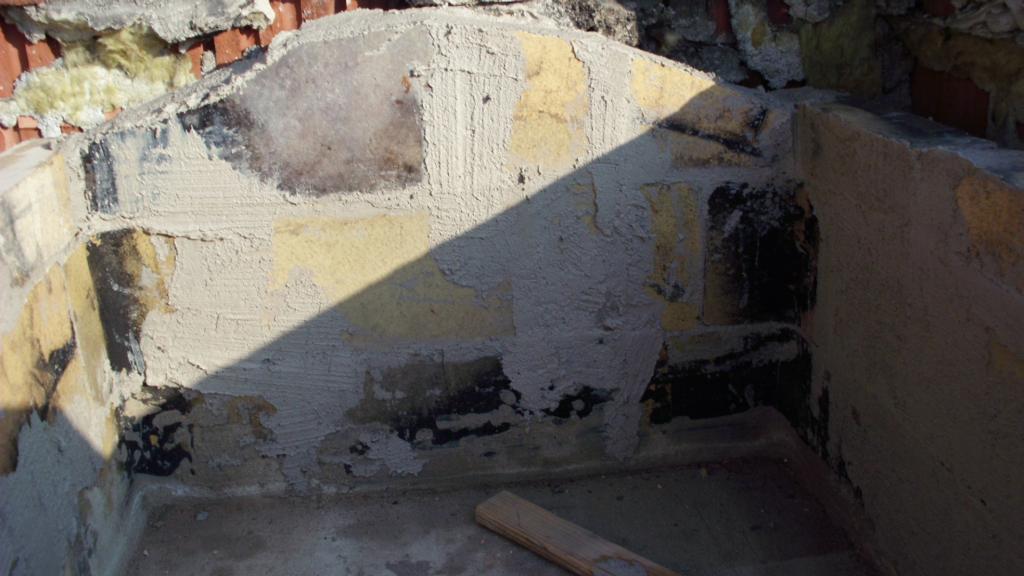

Hallo Googlehopf, wie du auf den Bildern siehst stehen rechts und links zwei Zacken aus Schamott heraus . Auf diesen Zacken möchte ich den Bogen neu aufbauen und sollte das Kaminrohr noch mit einbauen. Du siehst es auch auf dem nachfolgenden Bild, das ich anhänge.
Bogen einpassen
Bogen einpassen
Als nächstens muß ich aber erst noch die Nut und Federsteine links und hinten neu vermauern, das es wieder dicht wird.

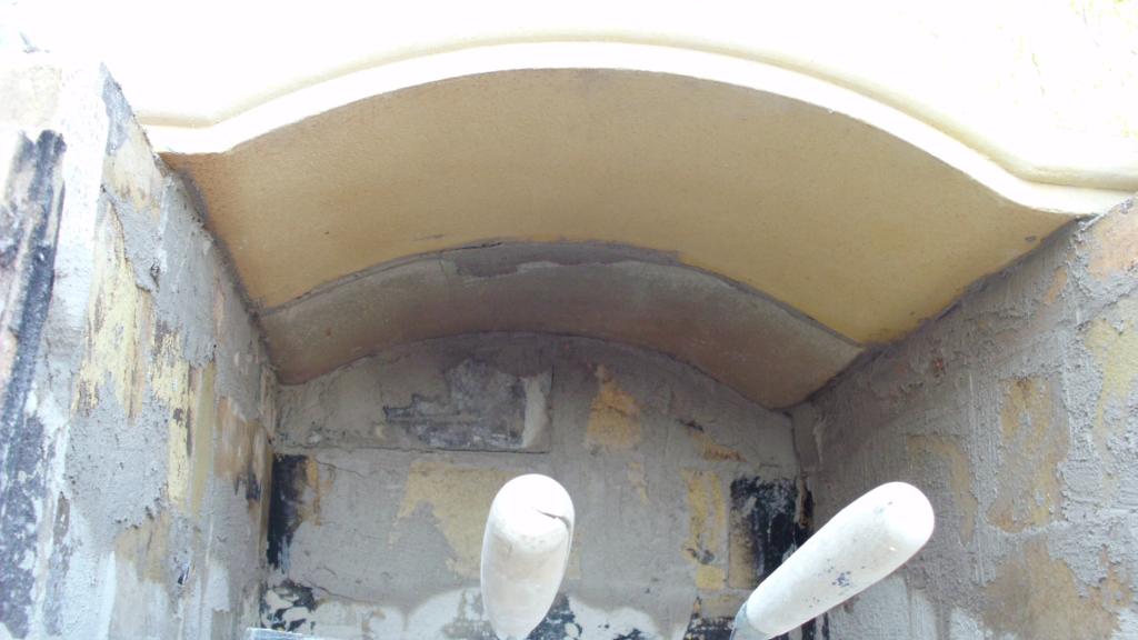

Da ich den Backboden ebener ,länger und etwas höher gemacht habe , muß ich auch das Gewölbe höhersetzen .
Das sieht etwa so aus .
Gewölbe neu
Gewölbe neu
Und dann mit Türrahmen.
mit Türrahmen
mit Türrahmen

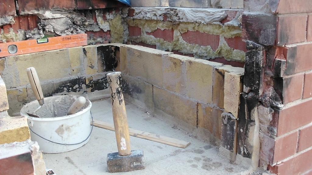

Die obere Reihe Steine wurde noch herausgenommen, da sie loose waren. Ich konnte die Steine gut putzen, auch die Nut und Federn und den Mörtel mit der Kelle abkratzen.
Steine ausgebaut
Steine ausgebaut
Ihr seht die Steine nun am Boden.
Steinparade
Steinparade
Wieder Eingemauert.
Steine wieder eingemauert
Oben die Erhöhung 5,50 cm, die Feder habe ich der besseren Auflage wegen abgetrennt.
Erhöhung
Erhöhung

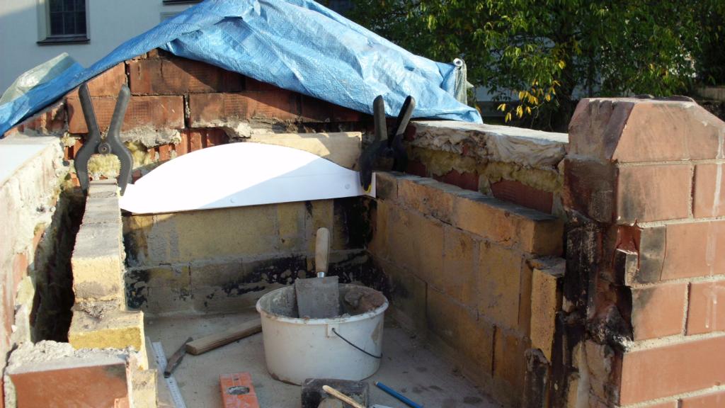

Nun habe ich ich mir eine Schablone für den Gewölbestein gemacht.
Schablone zum Schneiden der Steine
Die Steine rund herausgetrennt und vermauert.
Hintere Steine Eingemauert.
Anschließend die zwei Gewölbesteine wieder eingesetzt und Verputzt.
Gewölbesteine eingesetzt
Von Unten.
Untere Seite
Untere Seite
Türrahmen provisorisch vorgestellt.
Mit Türrahmen
Mit Türrahmen
Diesen Zwischenraum, muß ich nun überbrücken und gleichzeitig das Kaminrohr durchbringen.
Zwischenraum für Kamin

Verfasst: Di 27. Sep 2011, 18:30
von Hochrheinbahner
Hallo Steini, ich denke mir , wenn ich eine Schablone baue und dann die Steine im Bogen ausmauere und in der Mitte eine Kamindurchführung aus Blechrohr einpasse könnte es hinhauen. Die Kamindurchführung gibt es im Baumarkt mit 150 mm , das Edelstahlrohr, das ich habe hat einen Durchmesser von 140 mm, dann dürfte es passen. Auf den oberen , äusseren Klinkerkranz werde ich zwei Betonstürze machen , um das Kaminrohr zu befestigen. Über den Türrahmen muß ich allerdings einen zweiten Bogen herstellen , um den Rahmen außen zu befestigen.
