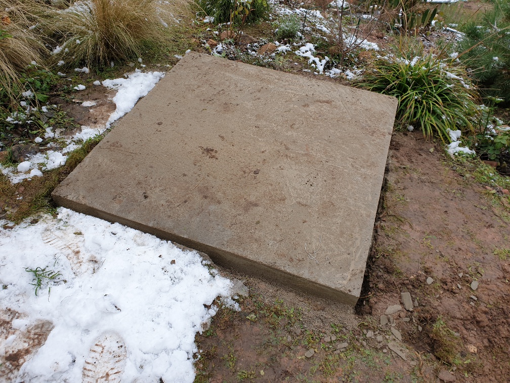

Verfasst: Sa 12. Dez 2020, 22:36
von Michael
Heute ging es weiter. Die Wetterprognosen haben in den nächsten Tagen 8 und nachts 3 Grad vorrausgesagt.
Ich habe eine sommerliche Mischung mit 30 Grad angerührt und mit Steinwolle und Holz eingepackt.
Dann kann es 1 Woche wohltemperiert härten.
Ist schön so bei diesem Wetter draussen Arbeiten. Man schwitzt fast garnicht.
Bis 20:00 Uhr Mörtel mixen, meine Frau musste mir Warmes Wasser bringen und mitschaufeln.
Wir wollen ja wenigstens Ostern unser Brot essen....
Re: Kleiner Steinbackofen in Unterfranken
Verfasst: Sa 9. Jan 2021, 17:58
von Michael
So, ist hart.
Nun warten auf warmes Wetter zum mauern.
