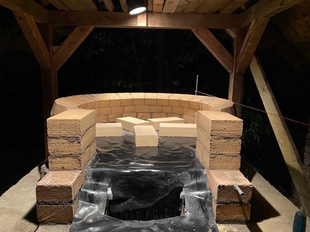

Zu spät für einen ausführlichen Bericht - ich lasse lieber die Bilder sprechen:
Klammern setzen.jpeg (246.77 KiB) 9454 mal betrachtet
Bereit für den unteren Boden.jpeg (320.14 KiB) 9454 mal betrachtet
1 cm Quarzsand.jpeg (255.19 KiB) 9454 mal betrachtet
Beim Aschefall wird es sicher frickelig.jpeg (218.68 KiB) 9454 mal betrachtet
Passt perfekt.jpeg (330.12 KiB) 9454 mal betrachtet
Thermometer und zweite Reihe aufgemauert, ab jetzt mit Schamotte-Mörtel.jpeg (179.3 KiB) 9454 mal betrachtet

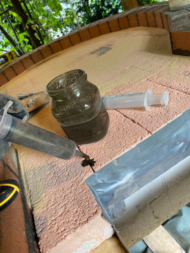

Anbei noch der aktuelle Baufortschritt
Einschlämmen um die offenen Fugen Richtung Ascheschacht zu stabilisieren.jpeg
Einschlämmen um die offenen Fugen Richtung Ascheschacht zu stabilisieren.jpeg (200.1 KiB) 9375 mal betrachtet

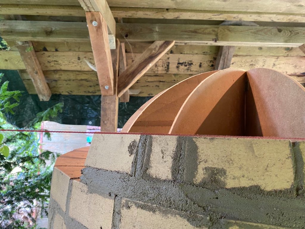

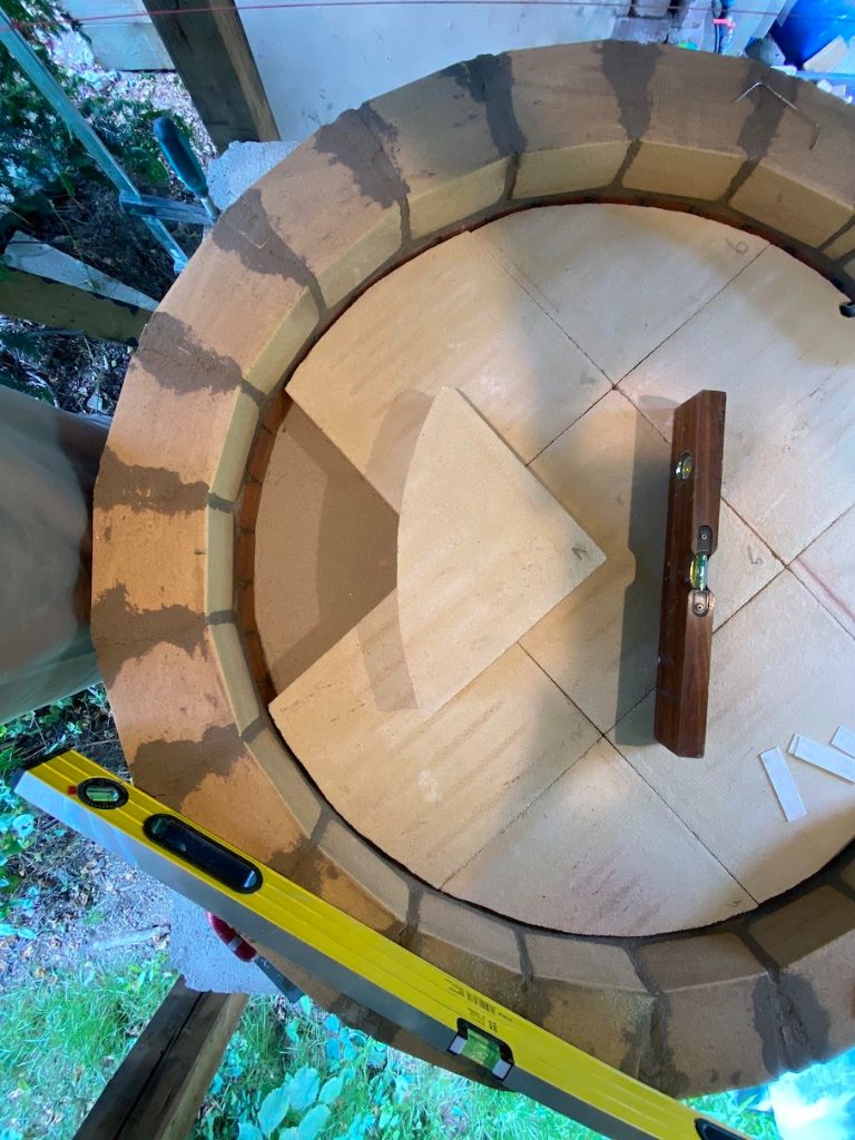

Mit Augenmaß und vier Schablonen klappt es bisher wunderbar.jpeg[/attachment [attachment=4]Abflachende Rundung. Noch passt es.jpeg

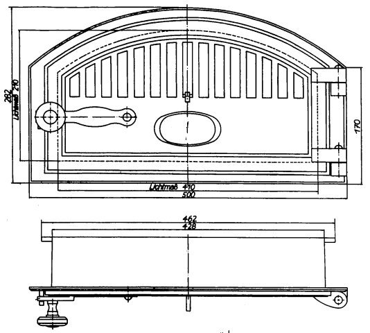

ich habe für den Bau meiner Kuppel statt Schablonen eine Radiuslehre benutzt. Daraus resultiert bei Durchmesser 800mm eine Höhe von 400mm. Durch die Radiuslehre gabs im Innenraum stets genügend Freiraum wodurch es einfach war im Zuge des Baufortschritts Stein für Stein mit einem feuchten Schwamm die Fugen an der Innenseite zu säubern.
Die Abmessungen des Portals sind den Abmessungen der Ofentür geschuldet. Nachstehend eine Skizze mit Massangaben.
Gruss
