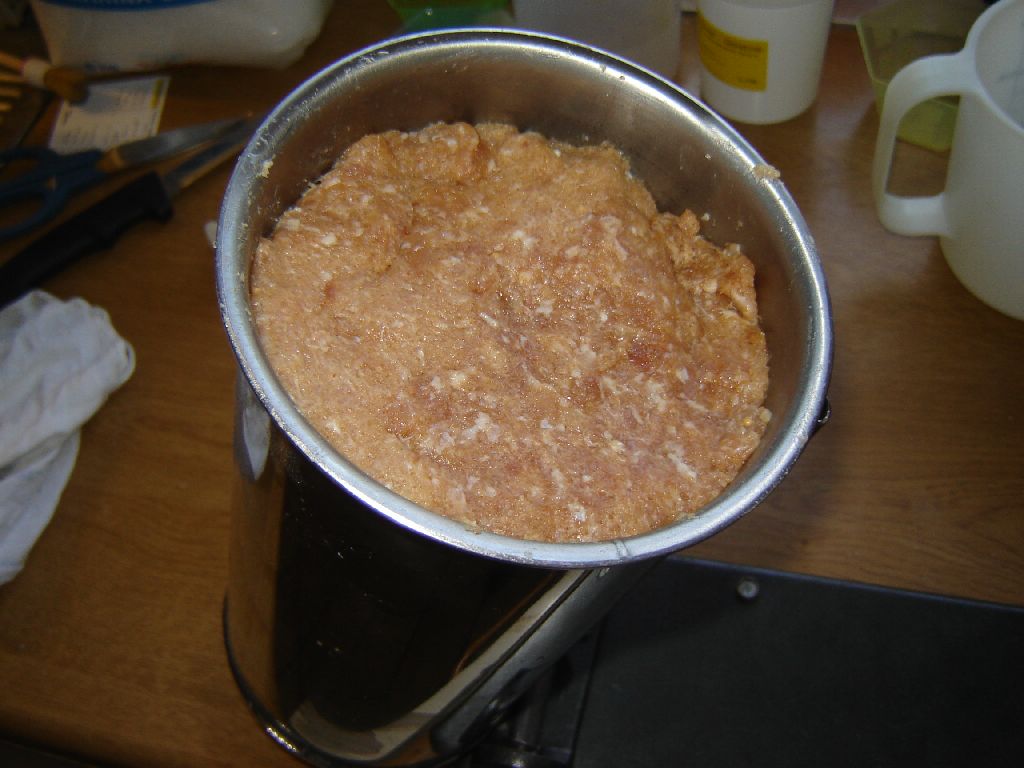

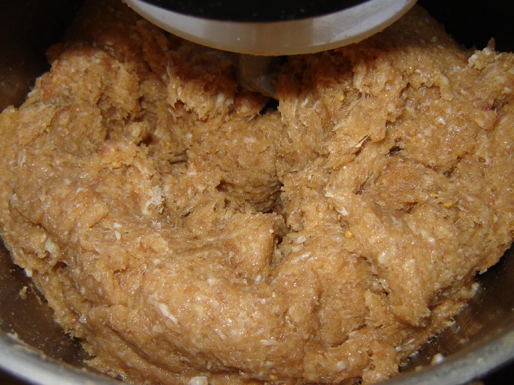

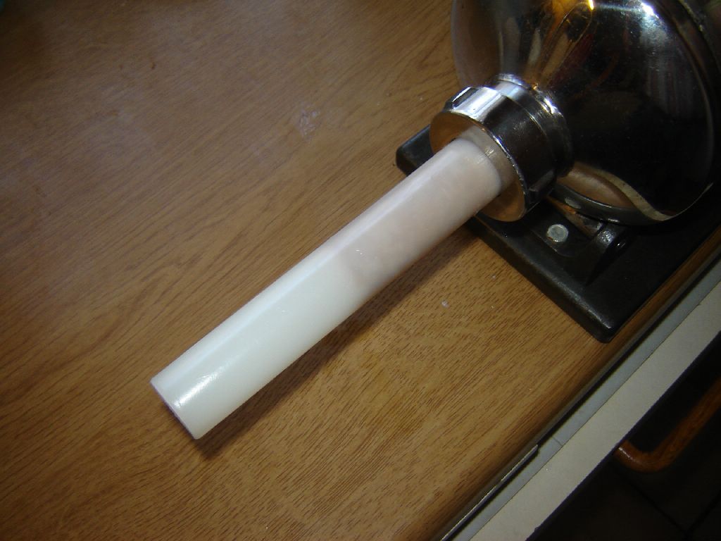

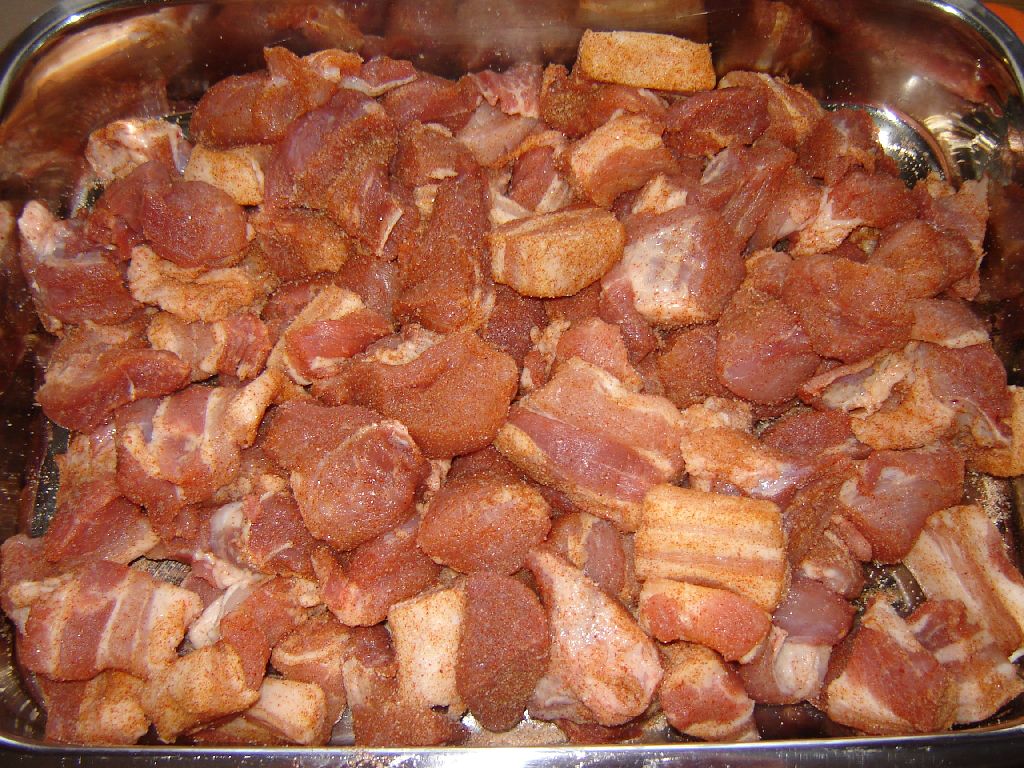

Verfasst: Sa 12. Nov 2011, 18:36
Hallo :sbof: .
Ich habe heute das Münsterländer Mett nachgebastelt.
Allerdings mit einer kleinen Abwandlung (wie bereits in einem Post angeregt).
Nämlich habe ich das Aspikpulver weder quellen lassen, noch in heißem Wasser aufgelöst,
sondern einfach mit in die Wurstmasse eingeknetet.
Ich bin gespannt, wie das wohl wird.
Hier mal ein paar Bilder:
So, das war's für heute.
Das Anschnittbild gibt es erst morgen. Ich freue mich schon riesig auf diesen Moment.
