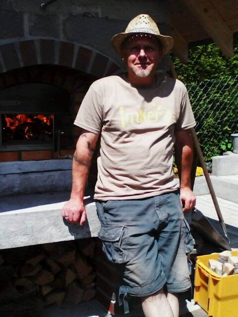

:sbof: Hallo,
Jetzt ist es passiert!!
Ich habe nun auch das erste mal gebacken im Steinbackofen,
hat für das erste mal ganz gut geklappt, denke ich.
Nun, für den ersten Versuch haben wir mal 5 Backmischungen genommen.
Mittags habe ich angefangen den Ofen zu Heitzen, leider sind an manchen Stellen Risse aufgetreten wo die nicht sein sollten. Da muss ich noch mal nacharbeiten.
Von den 5 Broten sind 2 noch Warm gefuttert worden, 2 haben die Kinder mitgenommen und wir freuen uns auch an einem.
Nodda ! Gruß Rolf
