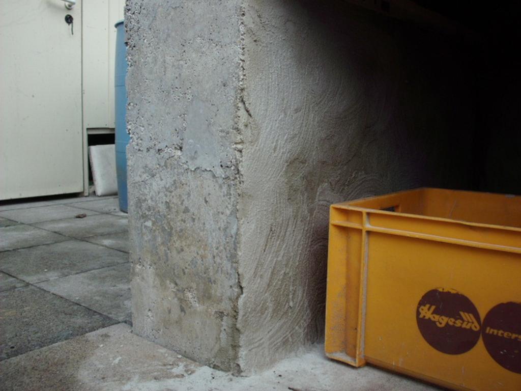

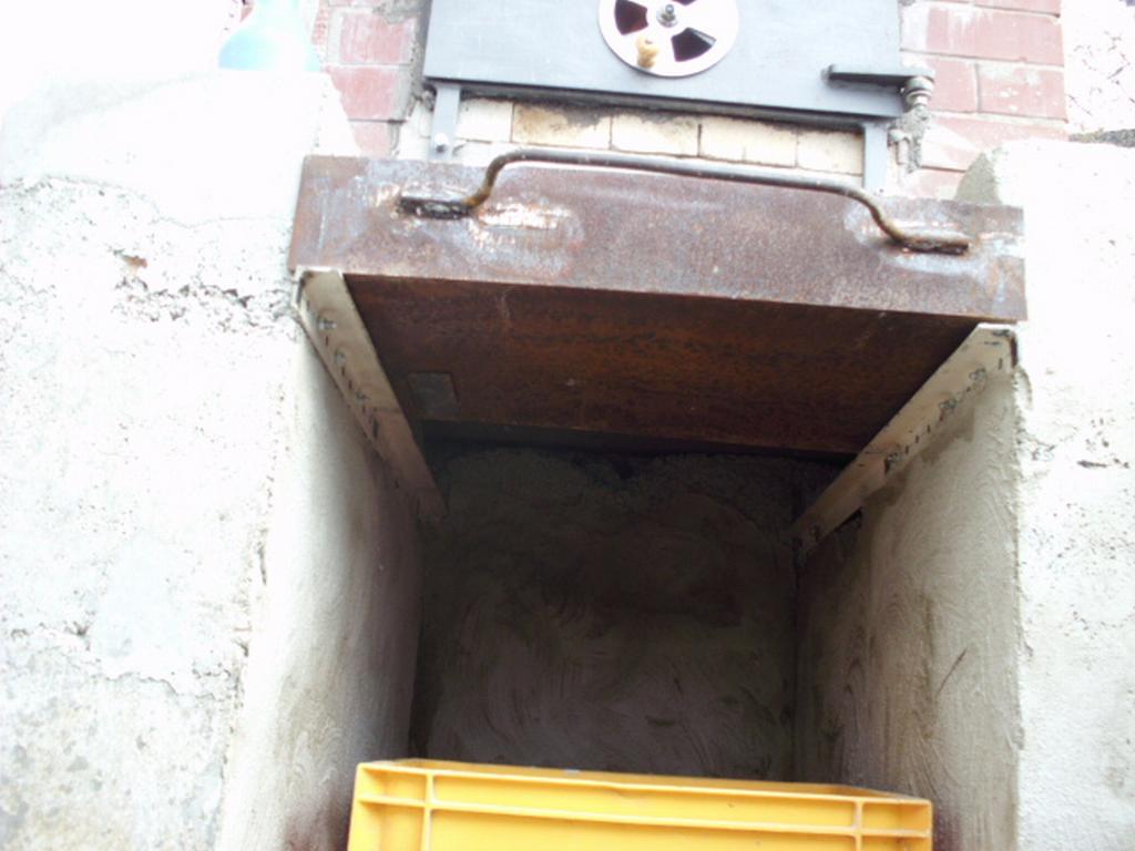

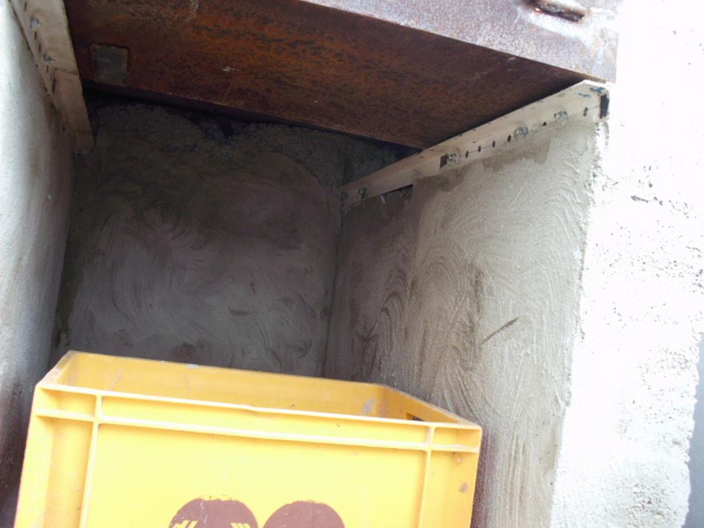

gestern konnte ich wieder etwas an meinem SBO weitermachen. Ich habe mir ein Sack Sockelputz :wall: im Baumarkt geholt , um meine Innenwände des Sockels zu verputzen :wall: . Mit meinem Alter der erste Putz den ich anbringe und nicht der letzte . Zuerst habe ich die Wände saubergemacht.
Dann leicht befeuchtet, da der Isoelf - Leichtbeton etwas trocken wird und besser den Putz anzieht . Den Sack ( 25 Kg ) nach Vorschrift angemacht und etwas ziehen lassen. Anschliessend mit Kelle und Brett aufgetragen. Fürs erste mal ist es sehr gut gegangen. Nach einer kurzen Antrockenzeit mit einer Schwammkelle abgerieben.
Putz beim antrockenen
andere Seite
andere Seite
Die ganze Ansicht von Vorne.
vorne
vorne

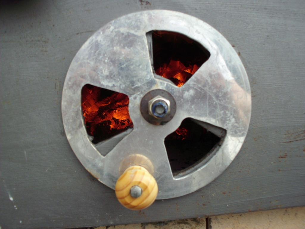

Da ich aber noch Brot backen muss , habe ich am Morgen des Feiertags gleich den SBO wieder angeheizt und auf Temperatur gebracht.
gleich wieder auf Temperatur bingen

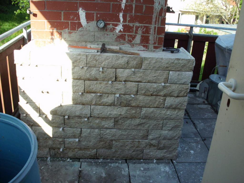

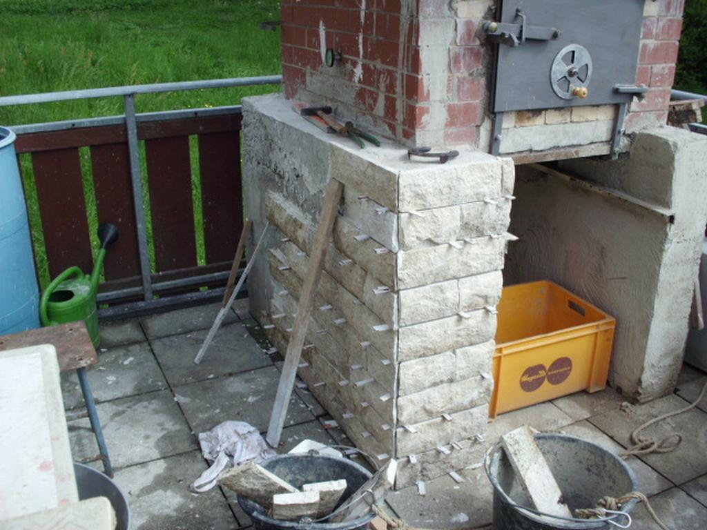

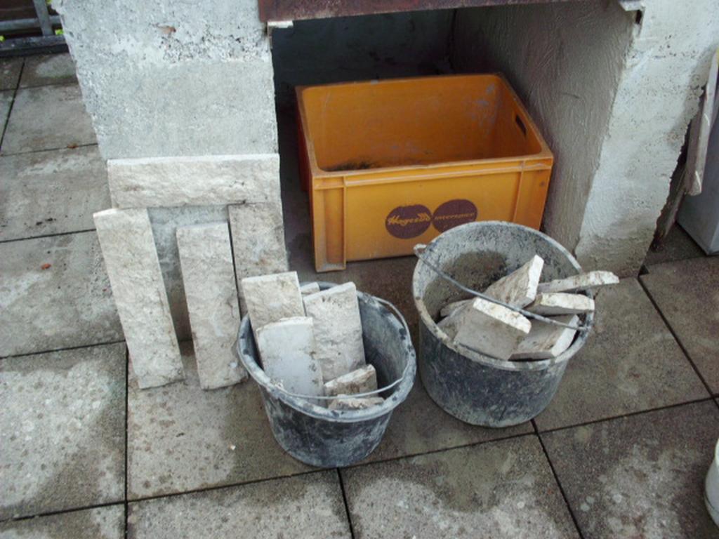

heute morgen konnte ich wieder an meinem SBO weitermachen, ich habe die besagten Marmorriemen mit Seilen und Eimern auf den Balkon gehieft.
Gewässert und geschnitten. Dann Natursteinkleber für Granit angemacht , den Sockel mit dem Kleber versehen.Anschliessend die Steine ins Kleberbett :wall: gesetzt . Zuerst die schmale Seite .
vorne
vorne
Dann habe ich auf der linken Seite angefangen, bis der Kleber ausgegangen war.
seitlich
seitlich
Das ganze sieht schon mal nicht :lupe: schlecht aus. Als ich den Kleber geholt hatte, hat es wieder zu Regnen angefangen. Ich habe zwar bei Petrus einen Schönwetterantrag :tach: gestellt , aber reagiert hat niemand. So wurde die Baustelle wieder zusammen geräumt und Feierabend gemacht.

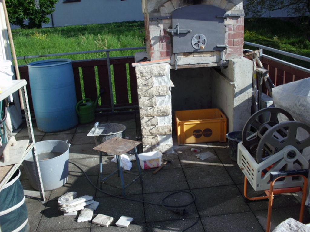

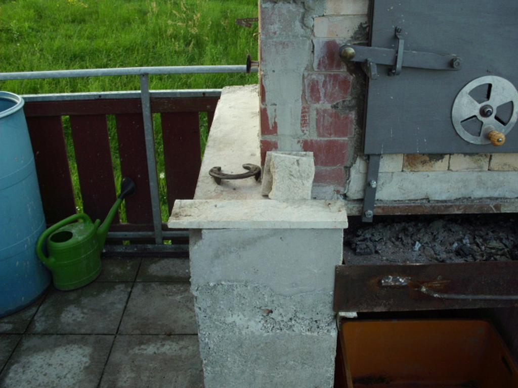

nachdem ich mit Petrus geschimpft habe , hatte er ein einsehen und lies die Sonne wieder scheinen. Es wurden die restlichen Marmorplatten geschnitten und angeklebt , hoffentlich halten sie auch.
linke seite ferig
(179.06 KiB) 135-mal heruntergeladen
Von meiner Abstellkammer aus gesehen
von der Abstellkammer aus
Morgen werde ich die rechte Seite noch machen.
