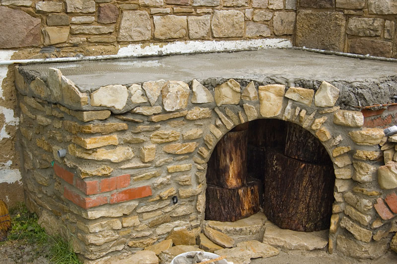

ich mußte die Schalung heute morgen schon entfernen, da mir sonst der übergekleckerte Beton zu hart geworden wäre.
ausgeschalt, nach der "Erstversorgung" (Fugen auskratzen, Steine reinigen)
Nun kann ich bei Gelegenheit (wenn meine Rückenschmerzen verflogen sind ;) ) die Löcher verfugen und weitermachen. Bezüglich der Statik habe ich so keine Bedenken, werde aber langsam unsicher. Die flachen Steinplatten vor der Plattenschmalfläche sind nicht gerade der optische Bringer, aber noch immer besser als der nackte, blaue Beton. Ich glaube das Zeug wird mal knüppelhart - ich kann jetzt schon kaum noch was davon abprokeln. Was übersteht, wird später weggeflext. Obenauf habe ich gestern abschließend einen Sack Estrichbetonmörtel 1:1 mit einem Sack Zement gemischt und glatt gezogen. Auch das wird wohl hart werden :pfeifend:.

... es wird - es wird ...
:applaus: :applaus:
... hoffentlich bekommst Du Deinen WALD da unten problemlos (ohne Sprengung) raus...
:drink1:
.. ansonsten sieht die Sache wirklich klasse aus ...
.. mach´ mal ein Päusschen (wegen dem Rücken) und drink einen .. --> Rom wurde auch nicht an einem Tag gebaut ....

DJTMichel hat geschrieben:Die flachen Steinplatten vor der Plattenschmalfläche sind nicht gerade der optische Bringer, aber noch immer besser als der nackte, blaue Beton.
Ich kann daran nichts negatives finden, ich finde sogar das sieht sehr gut aus. Machst Du nach oben so weiter, so als Verblendmauerwerk? Sicher, der "Richtungswechsel" ist sichtbar, aber IMHO nicht weiter tragisch.

Na ja, wer nicht gerade zehn Daumen hat kann das ebenso oder besser. Man braucht nur Geduld und nicht unerheblich Zeit, ein klein wenig Phantasie muß nicht verkehrt sein. Es kann allerdings auch gut sein, das ich etwas langsam bin - aber auf der Flucht gefalle ich mir überhaupt nicht :P.
exe hat geschrieben:
DJTMichel hat geschrieben:...Machst Du nach oben so weiter, so als Verblendmauerwerk? Sicher, der "Richtungswechsel" ist sichtbar, aber IMHO nicht weiter tragisch...
Genau das sticht mir unangenehm ins Auge, exe. Ein Tribut an die maximale Auflagefläche der Platte. Hätte ich die Steine flach eingegossen, wäre ich mir wegen der Verbindung untereinander durch die echt dicken Steine im Beton unsicher gewesen. Es ist wie es ist und bleibt so.
Der Kabelkanal stört, sonst hätte ich glatt noch einige flache Steine davorgepappt. Es kommt ja noch eine Schicht Fliesenkleber + die Fliesen darauf. Irgendwie ist das Rohr wirklich im Weg...

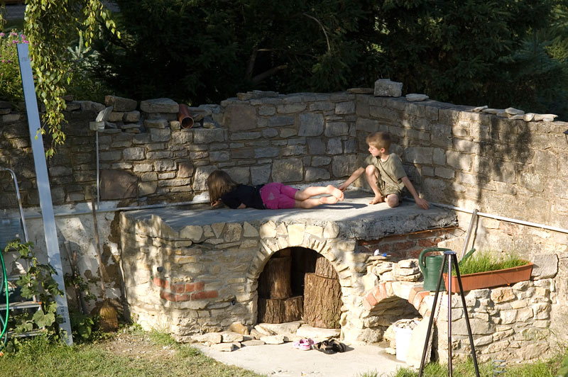

da ist man einmal unaufmerksam und schon wird die frische Platte als Spielplatz umfunktioniert:
und ZACK haben sie einen neuen Spielplatz gefunden - Saubande ;o)!
