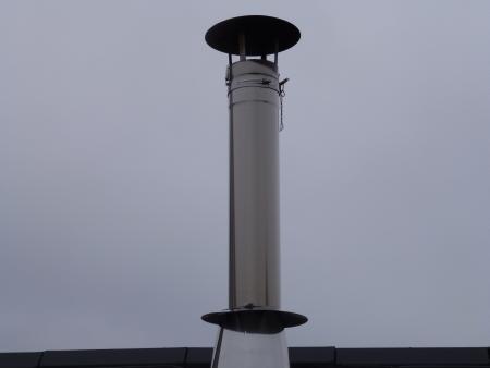

Hallo Leute,
hier die Bilder vom Schornstein und den Broten die ich für gut
befunden habe. Innen waren bisher alle Brote gut nur außen
war mir zu wenig Kruste, das ist bei diesen sehr viel besser
geworden.
Hier der Schieber den ich mit dem Aschekratzer betätigen kann.
Hier der Schornstein von außen.

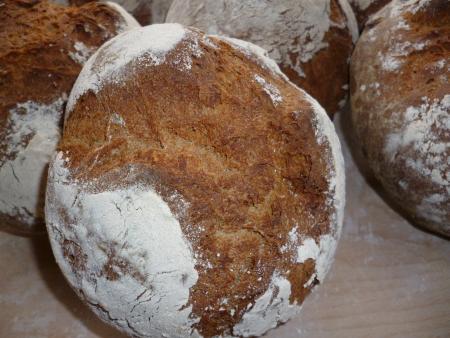

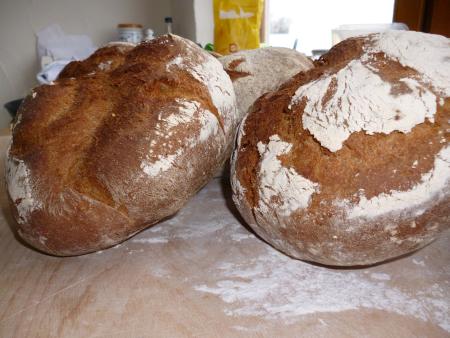

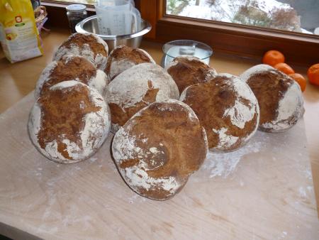

Das Brot:
Brot 1.jpg (59.75 KiB) 6800 mal betrachtet
Brot 2.jpg (60.94 KiB) 6800 mal betrachtet
Brot 3.jpg (63.11 KiB) 6800 mal betrachtet
Brot Anschnitt.jpg (64.6 KiB) 6800 mal betrachtet

Schöööönes Brot!
Ich denke das kommt mit der Zeit. Am Anfang war ich auch immer mit dem Computer beim Brot backen. Nun hat sich mein altes Hirn das Wesentliche gemerkt und ich mache viel mit Gefühl.
Bin dabei immer noch beim EBO, mit fixten Temperaturen und der Möglichkeit alles zu verstellen. Wie wird das nachher beim SBO. Das ist ja ein lebendiges Ding mit jeder Menge Variablen. Aber gerade das macht Spaß. Sieht einfach aus, aber der Teufel steckt im Detail.
Ja und wenn man das nachher kann und es kommt so etwas wie bei dir heraus, mein Gott - dann ist man doch stolz wie Hund. Ich kann es kaum abwarten. Ja- und dabei habe ich nicht einmal begonnen. Aber nächste Woche Leute!!!

Hallo Otti,
jetzt hast du es raus. Super! :gut: :gut: :gut:
Die Brote sehen spitzenmäßig aus, sowohl die Porung als auch die Krustenbildung. :gut: :gut: :gut:
Kannst du noch was zum Anheizen des Ofens (Brennstoffbedarf, Temperatur und Zeit)
und zu den Broten (Rezept, Brotgewicht, Backzeit, Backtemperatur) posten?

Re: Sauerländer Backofen
Hallo Otti,
sehr schöne Brote hast :lupe: du da gemacht , eins schöner wie das :lupe: andere , man braucht einfach ein wenig Zeit bis man alles drauf hat , auch der Anschnitt :gut: sieht sauber aus , wie Cheffe Steini schon :zustimm: bestätigt hat, das bestätigt mir immer wieder , dass ich auch dranbleiben muss und mich auch wieder mehr :( anstrengen werde, aber zuerst ist für diese Woche mal Schnee und Frost angesagt, mal sehen.
