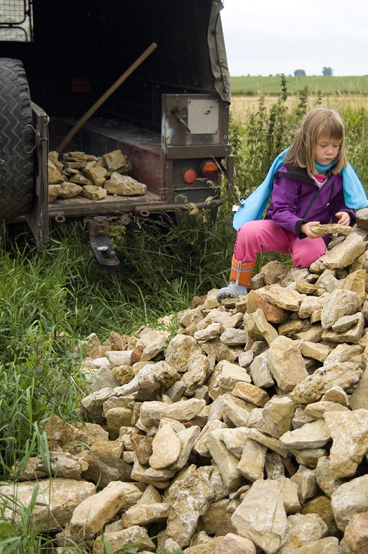

Gestern (26.06.12) habe ich nur schnell unterwegs einige Steine aufgelesen.
auch das gehört dazu

mit den Steinen kannst du wirklich einige schöne Dinge machen.
Pflaster doch mit schönen flachen "Platten" vor dem Ofen.
So günstig kommst du nie an so schönes Pflaster.

Wie meinst Du das mit dem Pflastern? Soll ich die huckeligen, unebenen Steinplatten vor die Ofentür machen? Ich will die Fläche links vom Lehmofen eigentlich mit Terracottafliesen oder so bedecken um eine saubere, gerade Ablagefläche zu bekommen, die ich dann auch mal abwischen kann. Natürlich wird das restliche Fundament genau wie unter der Betonplatte jetzt schon mit flachen Feldsteinplatten versehen.

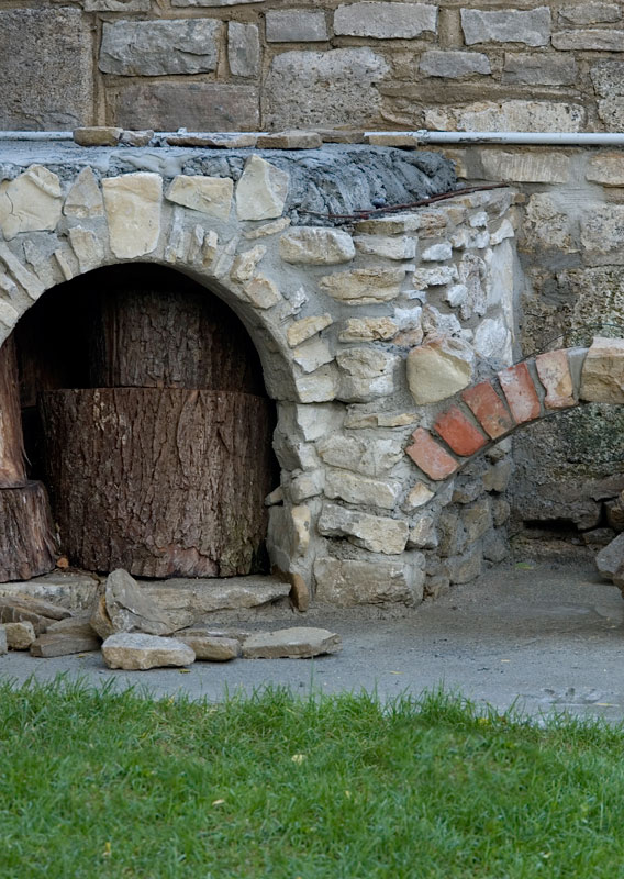

jetzt muß ich nur noch das kleine Stück einschalen und an die Betonplatte angießen
Die Ziegelwand ist in der Ansicht nun nicht mehr sichtbar.

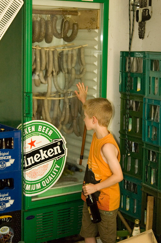

trocknen im Umluftkühlschrank - mir fällt bei den jetzigen Temperaturen nix besseres ein

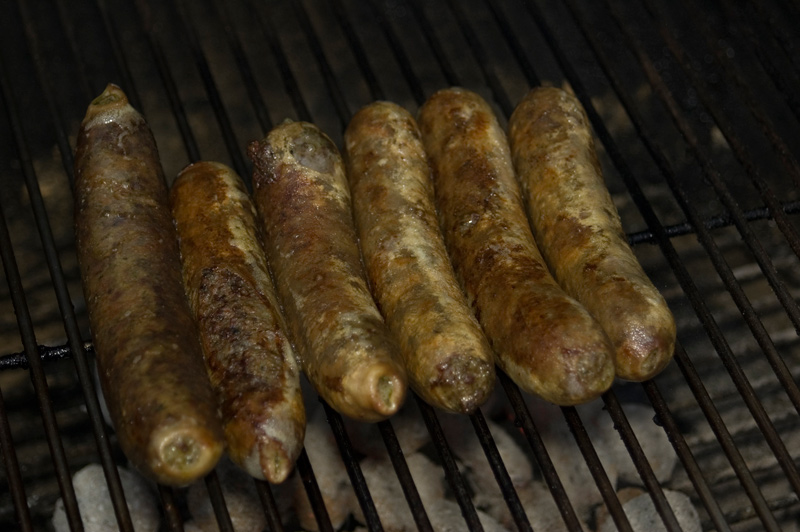

und noch am selben Abend auf den Grill damit - lecker war es!

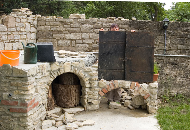

ich bekam heute einen Anruf von Schützenkamerad Siggi. Beim Aufräumen hat er zwei Blechtüren gefunden, die vielleicht was für mich wären. Na da bin ich doch schnell mal hingefahren und wie man auf dem Bild sehen kann, müßten die (passend gemacht) als Räucherkammertür gehen.
ursprünglich in Eiche geplant, aber an das Blech könnte ich mich auch gewöhnen
Jetzt muß mir nur noch jemand den passenden Winkeleisenrahmen dafür machen. Damit habe ich überhaupt keine Verträge.
Beitrag von hoinersoiner »
DJTMichel hat geschrieben:Moin in die Runde,
... das sollte klappen mit den Türen .... - wenn Du so eine große Räucherkammer bauen willst...
:drink1:
... da passt zur Not auch mal ne Wildsau am Stück rein.... SCHPÄSSLE...
:drink1:
exe
Beitrag von exe »
DJTMichel hat geschrieben:Jetzt muß mir nur noch jemand den passenden Winkeleisenrahmen dafür machen.
Wozu? Weigert sich die Helferin im Bild etwa, die Dinger dauerhaft so zu halten? :rofl:
Hilux
Beitrag von Hilux »
Bei dem Rahmen kann ich dir helfen!!
Dürfte kein Problem sein dir da was ordentliches zu bauen so das es auch zum gesamt Konzept passt!
Meld dich einfach!
