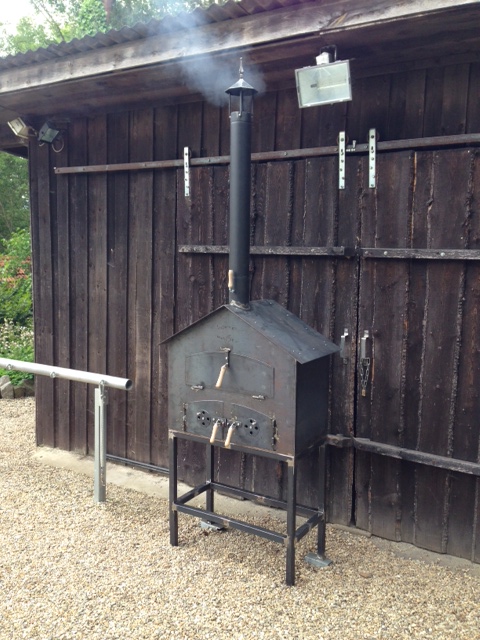

Hab grad angeheizt.....ganz vorsichtig natürlich,....wegen der Austrocknung der Schweißnähte.... :muah:
Nach 10 Minuten haben die Schamotteplatten der Backfläche an der Oberseite schon 120 Grad.
Im Backraum so gut wie keine Rauchentwicklung, nur wenn man die Backofentür öffnet staut sich kurz der Rauch.
Das 3er Stahlblech knistert und knarzt ein wenig beim Ausdehnen :hihi:
Fortsetzung folgt....

Na ja, nicht ganz..... :pfeifend:
Aber der Reihe nach...
1. Laut Beschluß der Regierung von Niederbayern gab`s keine Pizza, sondern Flammkuchen. Original Zitat aus dem Regierungsbeschluß: "Boah, ned scho wieder Pizza" :hihi: ...aber das nur nebenbei.
2. Nach nur 40 Minuten Aufheizen, mit etwa einem halben Eimer kleiner Holzscheite hatte die Backfläche ca 400° !!
3. Das 1. Ergebnis war Unterseits, wie aus dem SBO gewohnt, knusprig, kross und schön braun. Beim Belag fehlte es leider an Oberhitze. Die Drosselklappe war komplett geöffnet. Beim 2. Durchgang hab ich die Drosselklappe geschlossen und etwa 20 min gewartet. Das Ergebnis war etwas besser, aber immer noch nicht zufriedenstellend.
Ich vermute die Aufheizphase war zu kurz, dadurch konnten die oberen Schamotteplatten noch nicht genug Hitze speichern. Fazit-> beim nächsten Versuch längere Anheizphase.
4. Bei der Aufheizphase entstehen im Ofen sehr unterschiedliche Wärmebereiche. Da die Vorderfront des Ofens nur aus dem 3mm Blech besteht, ohne Schamotte oder Aufdopplung, verzieht sie sich dermaßen dass die Türen nicht mehr verriegelt werden können. Sobald sich die Hitze im Ofen einigermaßen gleichmäßig verteilt hat egalisiert sich das Ganze wieder. Fazit-> ich werde durch Einschweißen einiger Versteifungswinkel versuchen das Ganze in den Griff zu kriegen. (Oder Vermiculiteplatten einsetzen ?? :frage: )
5. Das aufgeschweißte Kaminrohr mit der Drosselklappe ist 25cm lang. Das aufgesteckte Zusatzrohr nochmal 100cm. Das reicht vollkommen um einen sauberen "Zug" zu bekommen. Der Backraum bleibt quasi rauchfrei.
Foto 2.JPG (115.28 KiB) 583 mal betrachtet
Foto 1.JPG (154.13 KiB) 583 mal betrachtet
:drink1:

Chris, hattest du während des Backens noch die Glut im Ofen?
Hast du mal die Temperatur der oberen Platten gemessen?
Meinst du, man sollte besser 4 mm starkes Blech verbauen? Das macht aber den Ofen insgesamt schwerer.
:frage: :frage: :frage:
Re: Gemeinschaftsprojekt "Holzbackofen" - Mobil
Beitrag von chris »
Steini hat geschrieben:Chris, hattest du während des Backens noch die Glut im Ofen?
Hallo Steini,
ja die Glut war noch im Ofen, ich denke das ist ja grade der Vorteil beim direkt beheizten Ofen.
Nein, die Temperatur der oberen Platten hab ich nicht gemessen, mach ich aber beim nächsten Versuch.
Ich glaube nicht dass 4mm Blech da einen großen Unterschied macht, außer wie du schon geschrieben hast, dass der Ofen noch schwerer wird. Ich werde das ganze mit Winkeln und Knotenblechen verstärken.
Was meinst du, bringen Vermiculiteplatten innen am Frontblech was?

chris hat geschrieben:Was meinst du, bringen Vermiculiteplatten innen am Frontblech was?
Das hilft bestimmt. Wäre ja vielleicht auch ganz gut, wenn man sich außen nicht so leicht verbrennen kann.
