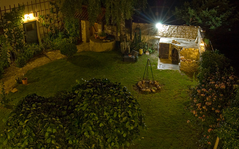

die Betonplatte ist fertig (ich habe vorhin noch das restliche Stück zur linken Räucherkammerinnenwand angefügt) und da ich noch Restmörtel angerührt hatte, mit dem der Hohlraum zwischen der "Otti-Ziegelmauer" und der Bruchsteinmauer ausgefüllt wurde, habe ich gleich ein Stück des Loches der Grundstücksmauer geschlossen. Das mußte ich damals ja für den Betonmischer (Fundament) machen.
Garten vorm Haus nachts von oben betrachtet
Weiter geht es demnächst mit dem Schornstein.

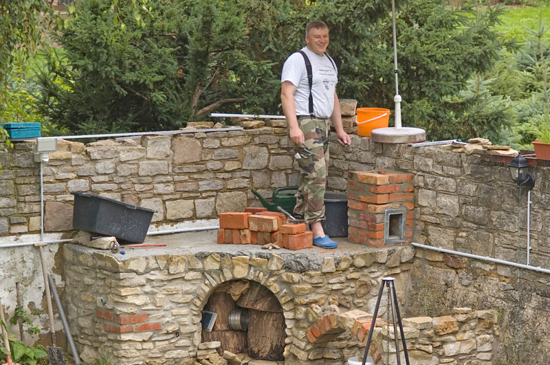

Heute habe ich weitere Ziegelsteine geholt. Hoffentlich halten die alten Dinger im Schornstein und bringen das Ding nicht zum bersten. Ich hatte gerade den Mörtel angerührt, als es zu nieseln begann. Michel aber gar nicht dumm hat flugs den Anglerschirm aufgestellt und alles war gut.
