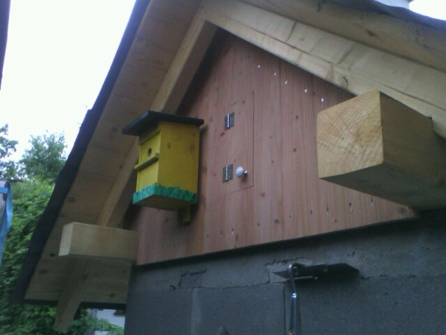

Re: Die ersten Vorbereitungen
Hallo
Und wieder bin ich ein Stück weiter.
Die Rückseite vom Giebel ist jetzt auch zu, mit Lüftungsöffnung und Gästewohnung.
- IMG_20160701_182229-640x480.jpg (51.74 KiB) 5073 mal betrachtet
Nodda ! Gruß Rolf

sieht sehr gut aus, ich würde nur noch die Schwellen kurz hinterm Sparren abschneiden, das sie durch dein Dachvorsprung geschützt werden. ( und wenn du die Scharniere anders montierst, siehst du nur den schmalen Rücken

Jens, die Balken bekommen kein Wasser ab, der Dachüberstand ist gut.
Mit den Scharnieren, es sollte schnell gehen
Nodda ! Gruß Rolf
