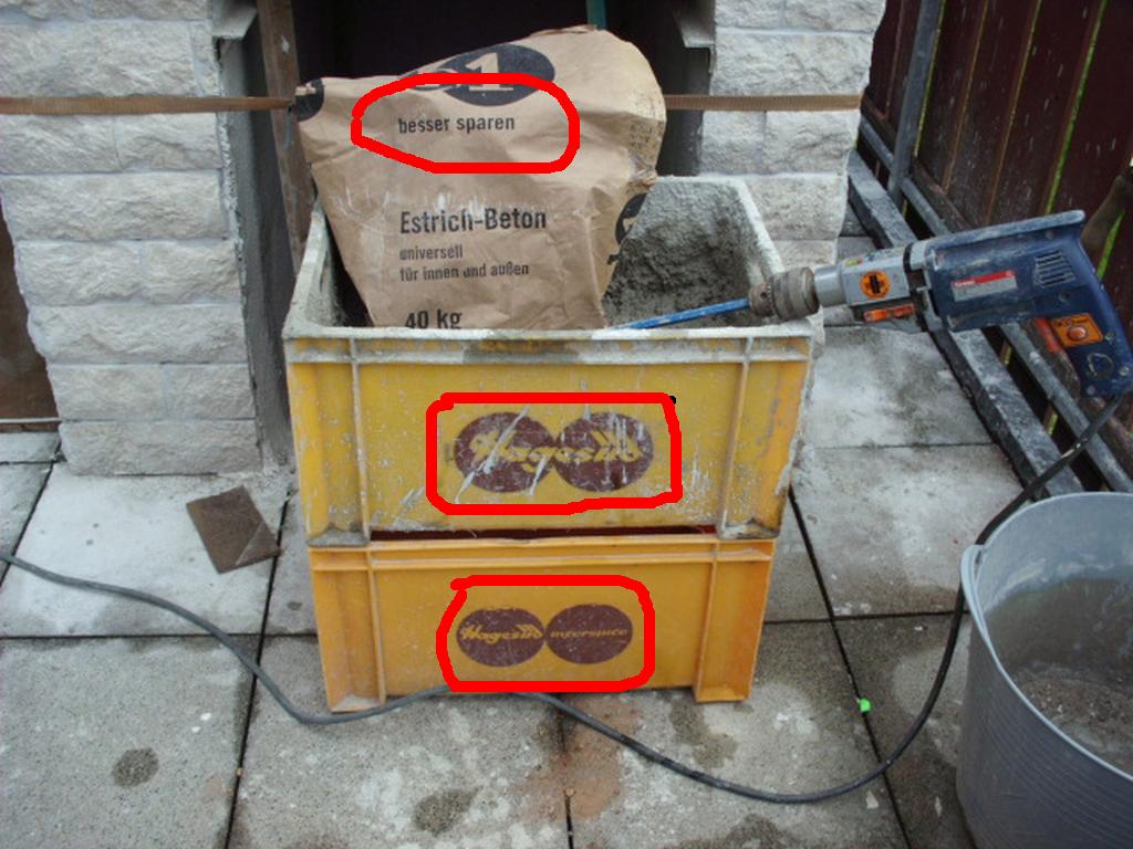

morgens halb acht , als Hardy noch auf dem Nachthemdzipfel gelegen hat , habe ich angefangen zu betonieren. Ich habe mir eine Betonmischanlage aus Hagesüdkasten gemacht . Hat den Vorteil , die Kisten können bewegt werden , rückengerechte Mischung mit dem altbewährten Rührquirl.
Gespart habe ich auch wie man sieht , brauchte keine Betonpumpe und konnte das ganze an Ort und Stelle anrichten.
Betonmischanlage
Betonmischanlage

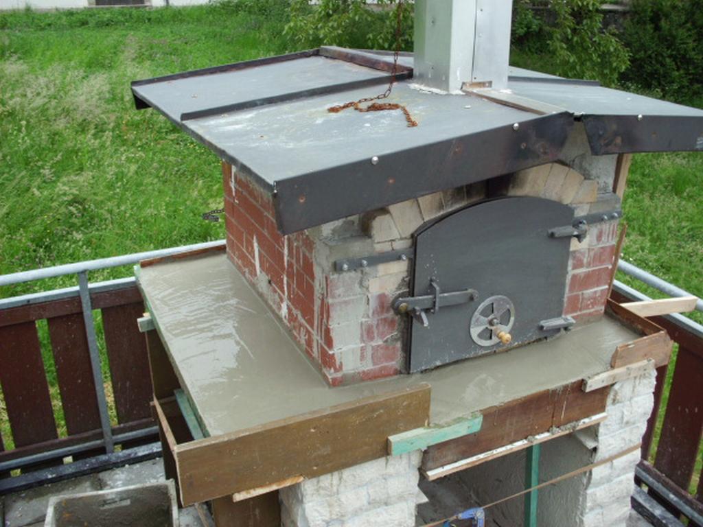

Zweieinhalb Säcke a 40 Kg angemacht, eingefüllt und schön glattgezogen.
eingefüllt
eingefüllt

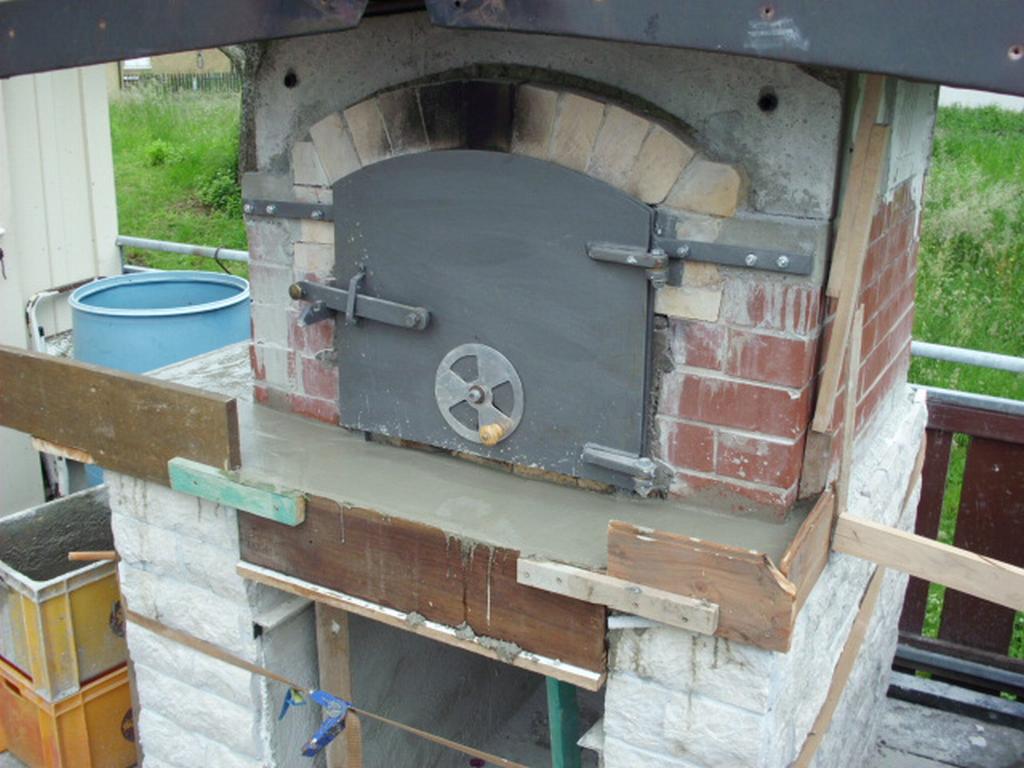

Linke Seite
links
links

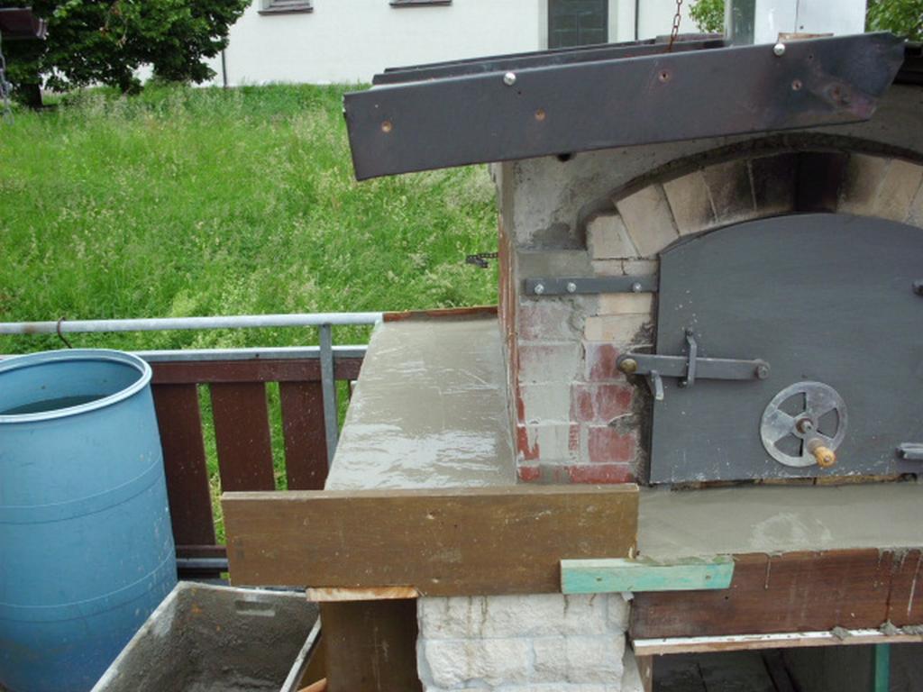

und das ganze von rechts
von rechts
von rechts

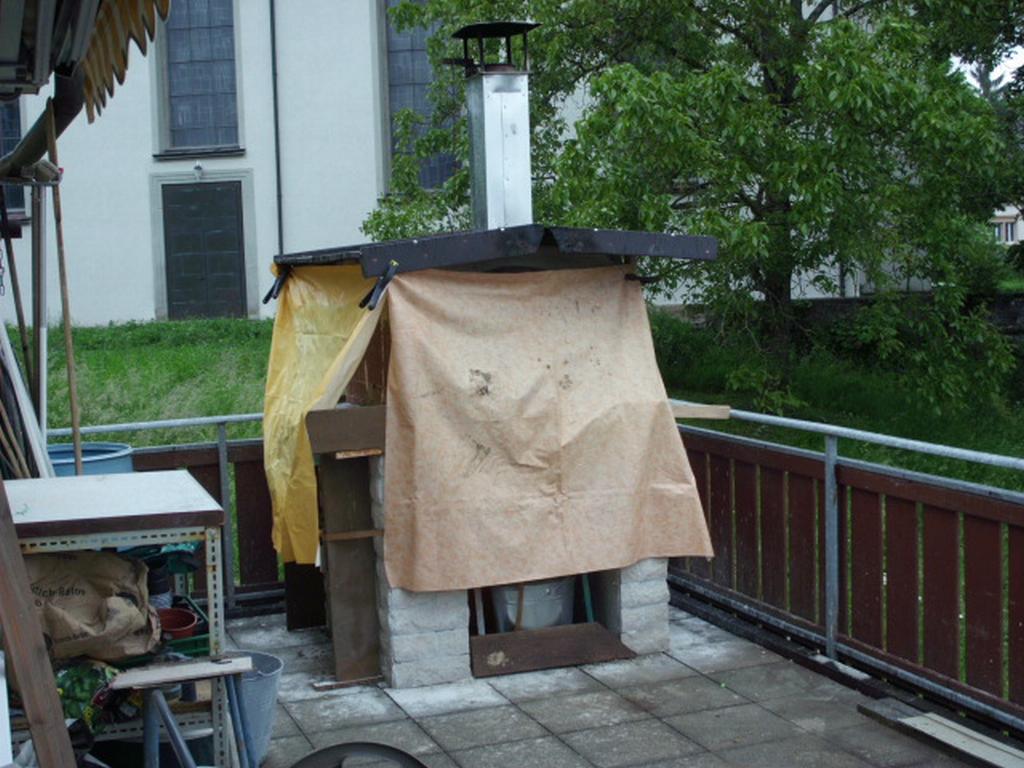

Gegen Zehn Uhr kam dann das Erwachen, aber immer aufpassen und schnell reagieren. Es setzte Hardys Spanischer :regen: Regen ein und ich musste schnell für eine Abdeckung sorgen.
abgedeckt
abgedeckt
Der Beton war gerade in der Ruhefase , wo kein :regen: nötig war.

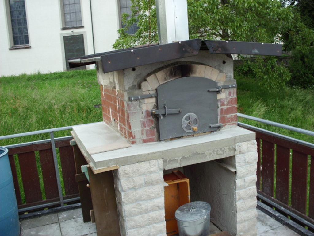

Hallo SBO-Freunde,
heute konnte ich ein Teil der Schalung wegnehmen und habe festgestellt :lupe: , dass es gar nicht so übel aussieht :lupe: .
ein Teil der Schalung ist weg
Morgen werde ich den Rest wegnehmen. Dann werde ich Fliessen legen , die ich noch übrig habe. Schaum wir mal.
