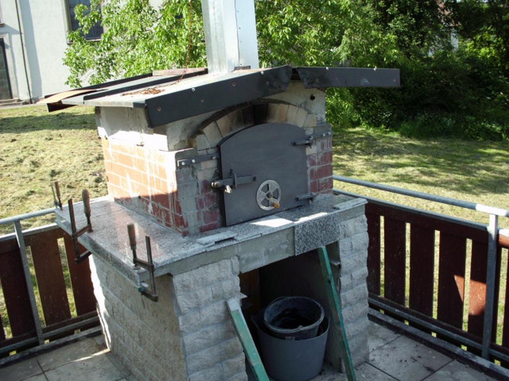

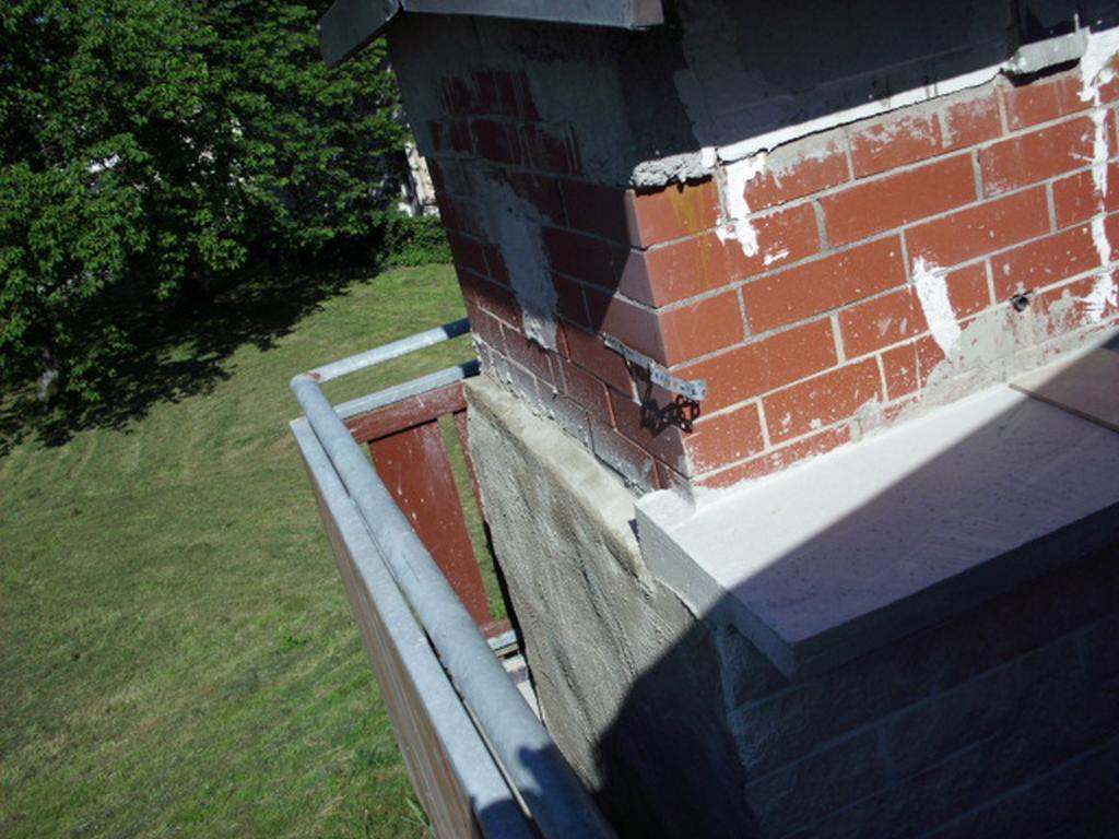

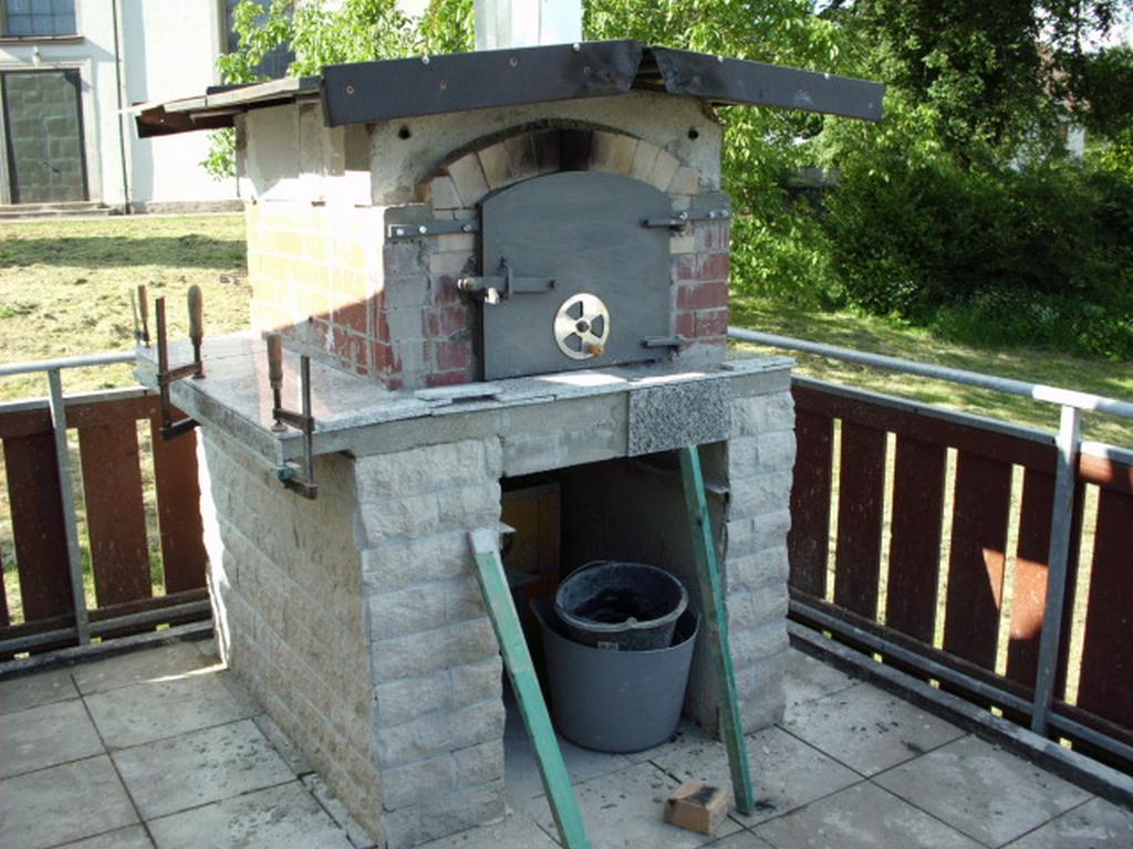

heute habe ich den hinteren Teil des Sockels in Angriff genommen. Zuerst wurden die Balkonbretter hinter des Ofens , weggemacht. So kam ich hinten besser an die Wand und die Bretter waren vom Wetter eh schon loose . Es wurde dann der Sockelputz aufgezogen und nach dem trocknen mit der Schaumstoffkelle abgezogen.
Putz hintere Seite
Putz hintere Seite
Nun ja er ist nicht ganz eben. Aber der Pfarrer hat nicht so gute Augen der sieht es nicht. Ausserdem kann er beruhigt an Pfingsten in seinen Schuppen gehen. Zum Schluss habe ich meine Bretter wieder angebracht und Feierabend gemacht

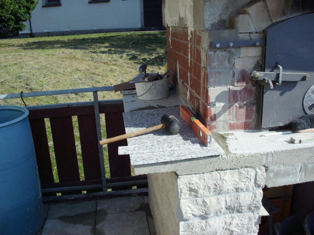

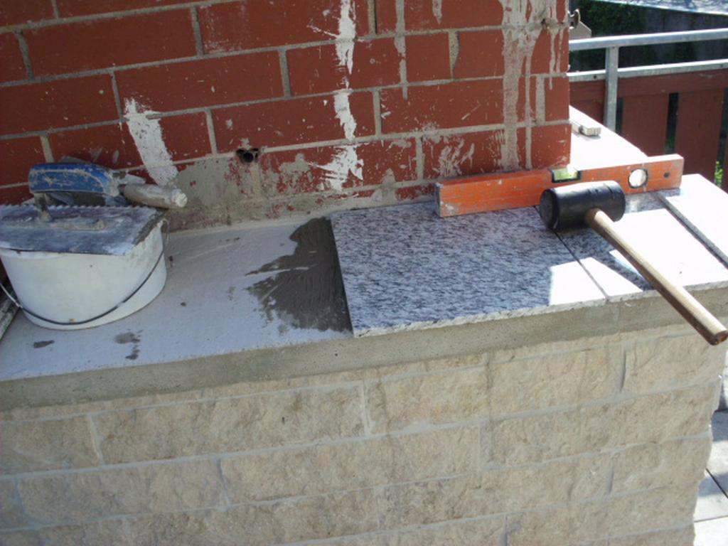

ich habe mir Granitplatten geholt um die Platte zu verfliessen. Heute morgen angefangen zu schneiden und gleich darauf mit Natursteinkleber
eingesetzt .
Die ersten Natursteine

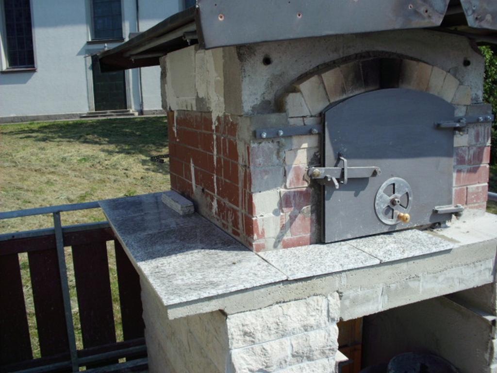

Eine seite fertig.
eine seite fertig
eine seite fertig
Nun geht es an die zeite seite . Die Patte nach dem Winkel musste ich ein bischen angleichen. Sonst bekomme ich den Türrahmen nicht mehr raus,
wenn dann muss ich sowieso die beiden Halter nach unten abtrennen und habe dazu etwas mehr Platz.
Es wurden nun die schmalen Streifen für die Stirnseiten geschnitten und angebracht.
Die Stücke für die vordere seite wurden dann auch noch geschnitten und werden morgen angeklebt.
So das war wieder ein erfolgreicher Tag.
