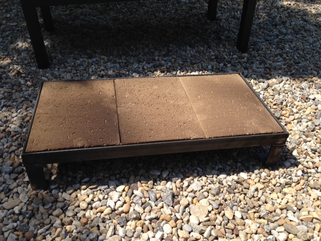

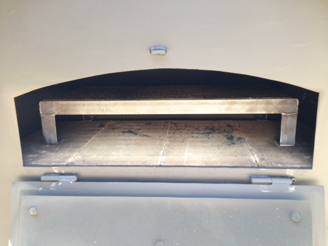

Abschließend noch ein kleiner Backbericht:
Nach einigen Pizzen und Flammkuchenversuchen mit verschiedenen Anheizphasen und Methoden hat sich folgende, als meiner Meinung nach, Beste heraus gestellt.
Ca 1 Std Heizen mit stetigem Nachlegen und geöffneter Drosselklappe. Dann ca eine halbe Std Heizen mit "kleinem" Feuer und fast geschlossener Drosselklappe. Hierbei entsteht am meisten Oberhitze. Der Holzverbrauch ist echt gering. Ein 12 Liter Baueimer kleingespaltenes Holz reicht !!
Das Problem der etwas fehlenden Oberhitze bei den ersten Versuchen habe ich mit einem extra Gimmick gelöst :pfeifend:
Ein zusätzlicher Rahmen mit Schamotteplatten der bei Pizzen oder Flammkuchen einfach auf den Backboden gestellt und ganz an die Rückwand geschoben wird. Dadurch muss die Hitze an der Unterseite der Schamotteplatten entlang streichen. Durch die geringe Höhe von 75mm des Rahmens entsteht so eine tolle Oberhitze.

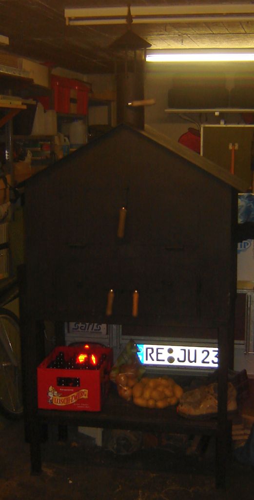

Heute ist der Ofen angeliefert worden - ein ganz exzellentes Teil mit mächtig "Eigengewicht".
200 kg steht auf dem Versandzettel gesschrieben, da braucht es etwas Kraft um ihn auf das Untergestell zu heben.
Wir haben sämtliche lösbaren Teile und die Steine entnommen (bis auf die seitlichen Schamottesteine), damit wir ihn gehoben bekamen.
Ich bin von dem Teil echt begeistert! :heiss: :heiss: :heiss:
Chris, da hast du dir aber mächtig Mühe gegeben um den Ofen transportsicher zu verpacken. :gut: :gut: :gut:
Die Gurte sende ich dir zurück.
:danke: :danke: :danke: :danke: :danke:
