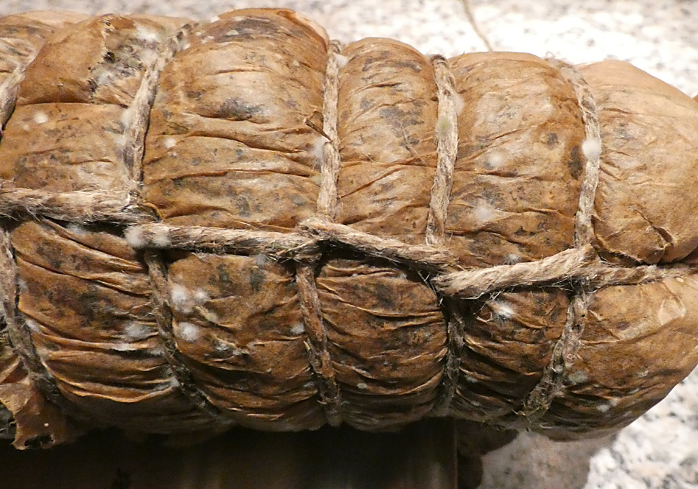

Schimmel!
Meine Coppa hängt nun seit dem 21.11. zum trocknen.
Gewichtsverlust von 2.373 g auf 2.229 g
144 g in 15 Tagen.
Bei der heutigen Kontrolle zeigen sich erste Spuren von weißem Schimmel.
Was tun?
Verfasst: Di 11. Dez 2018, 21:38
Tauche Ihn in Gabiko (ganz billiger Korn) und hänge in wieder auf!
Verfasst: Mi 12. Dez 2018, 11:02
von Feuergerd
Hallöchen,
Schimmelbildug kann mehre Gründe habe,
wenn nach Monaten auf Coppa Schimmel sitzt,ist das normal.
Ich bade mein Coppa dann immer mit Alkohol.
Grüße aus dem Saarland

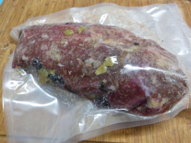

Verfasst: Mi 20. Feb 2019, 11:21
von Feuergerd
Hallo Räuchergemeinde,

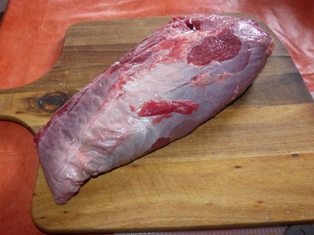

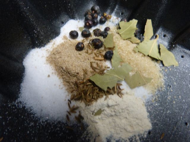

Wollte euch mein neustes Projekt vorstellen. Da ich absoluter Fan von Pferde-Schinken bin, wollte ich unbedingt versuchen den selbst hinzukriegen. Dafür hab ich mir 1 Stück Pferde-Keule besorgt, 1,8 kg schwer.
Eingepökelt im Vakum mit folgenden Gewürzen (pro kg):
35gr NPS
2gr weißer Pfeffer
o,5 Koriander
0,5 Kümmel
1,0 Knoblauch
2,0 Wacholder
5,0 Zuckermischung mit Vit.C.
2 Lorbeerblätter
Die Pferde-Keule, von Sehnen, Knorpeln und Fett befreien.
Keule mit Gewürzmischung eingerieben, vakuumverpackt und bleibt für 28 Tagen im Kühlschrank.
Und in 28 Tagen gehts weiter

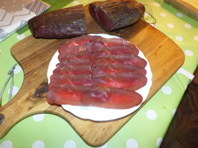

Verfasst: Fr 29. Mär 2019, 09:49
von Feuergerd

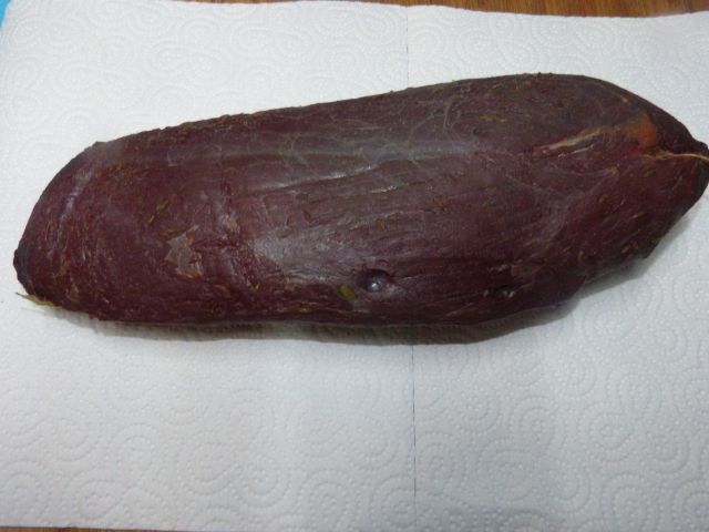

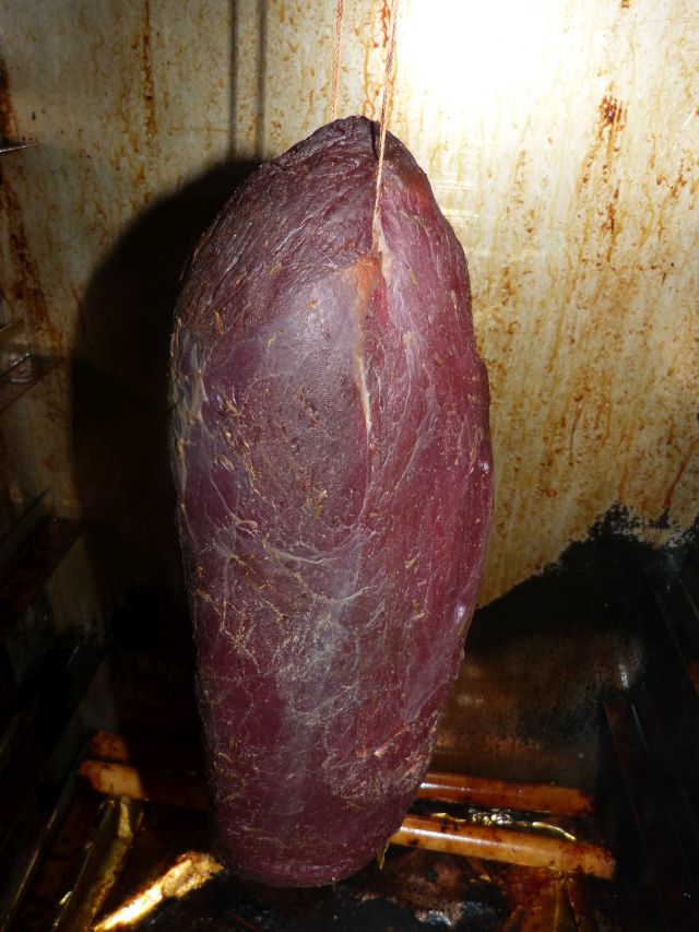

Jetzt geht's weiter.
Nach dem Pökeln wird der Schinken abgeduscht und mit Küchenkrepp trocken getupft. Danach lasse ich 3 Tage durchbrennen im Kühlschrank,dann 4-5 x a 12 Std. Kalt bei 16-20° geräuchert.
Das ist mein Original Pferdeschinken.
Anschließend in Leinenbeutel oder Baumwollwindeln verbringen und bei 8-15°C zugfrei reifen lassen. Die Reifezeit beträgt insgesamt 1 - 3 Wochen.
Nach dem Reifen den Schinken in verbrauchsgerechte Stücke schneiden, vakuumieren und im unbeheizten Keller/Vorratsraum lagern.
Anschnitt nach der Reifezeit.
Verfasst: Fr 5. Apr 2019, 09:51
von Feuergerd
Feuergerd hat geschrieben:Jetzt geht's weiter.
Anschnitt nach der Reifezeit.1 Woche
Verfasst: Fr 5. Apr 2019, 10:00
von Rene
Auch wenn ich kein Pferd mag, der Schinken sieht super aus.
