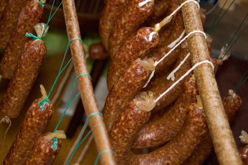

Jörn, heute sehen sie so
Stand 13.07.2012, zwei Tage nach dem Füllen
aus. Der bestellte Edelschimmel Penicillium Nalgiovense ist bisher noch nicht eingetroffen. Einen Teil der "Möchtegernsalamis" habe ich vorsorglich zur Lakereifung vorgesehen und bin sehr auf das Resultat gespannt.

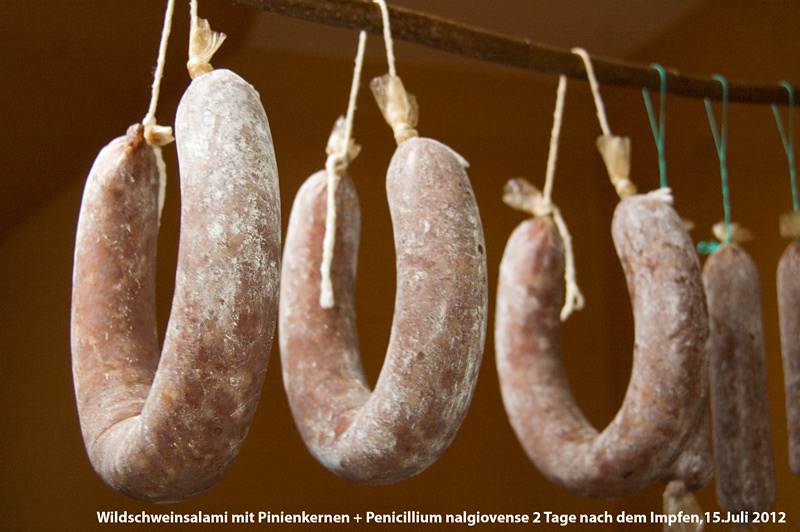

Mal sehen wie lange ich ungeduldig warten muß, bis sich bei Zimmertemperatur und 85% Luftfeuchtigkeit der weiße Schimmel bildet...
Zwei Tage danach
Ich glaube mein Junge hat alles richtig gemacht:
sie schimmelt schön vor sich hin...
150712013Salami-mit-Senf-,-Pinien--bzw.-Pistazienkernen-Mold600-(Penicillium-Nalgiovense).jpg (145.33 KiB) 4003 mal betrachtet
