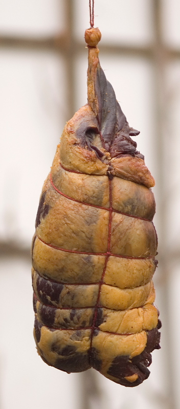

die "Kurzen" habe ich mit Senfkörnern aufgepeppt
So langsam dürfen sie eine Etage tiefer in den Gewölbekeller. Dort herrschen Temperaturen um 16°C vor, die Luftfeuchtigkeit kann ich auf dem mit Ziegeln gepflasterten Boden mittels Gieskanne steuern. Was meinst Du Gerhard, der Schimmel sollte sich doch dafür ausreichend entwickelt haben?

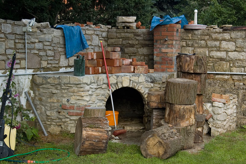

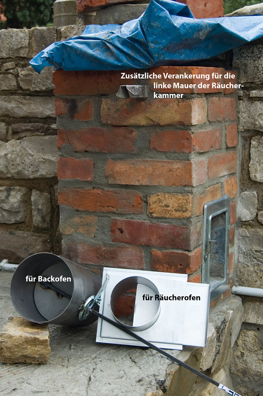

Gestern habe ich beide Absperrschieber und die Backbodensteine gekauft und bis zum Regen mit böigem Wind nur eine Reihe Ziegel + Mauerretention gemauert:
33Stück mit Datenblatt
mein Backboden
Absperrklappe / -schieber
aufgrund des fast vollständigen Verschlusses nur für außen zugelassen - mir ist es recht
Hallo Michel,
ich würde sie noch 2-3 Tage so hängen lassen und dann erst in die "Katakomben". :dafuer:
....... der Edelschimmel kann ruhig noch etwas "Pelziger" werden......

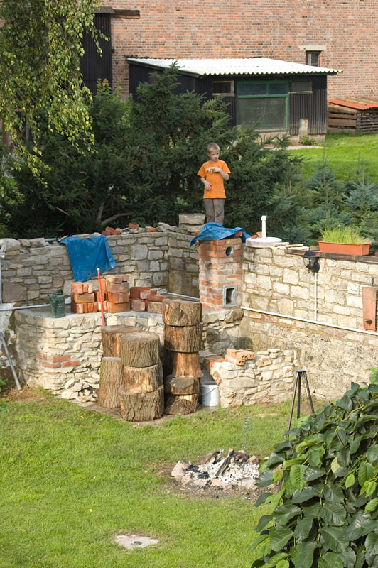

ein Haufen Holz vor der Hütte
In den Regenpausen bin ich doch ein klitzekleines Stück voran gekommen. Die Tür ist auch draußen und beide Anschlußstücke sind im Schornstein + drei Reihen Steine, hat alles gut geklappt.
so hoch wird der Schlot gemauert
, dann sind die Ziegel alle.

Da scheint doch die Sonne auf den Bildern.....seltene Himmelserscheinung mit fünf Buchstaben :ksmodus: Das sieht doch schon gut aus mit dem Schornstein, ist einfacher als mit den Natursteinen, oder? ;) Zum WE soll das Wetter ja besser werden, mir hat der Regen heut fast die Ausgleichsmasse weggespült als ich an meiner Kellertreppe rum repariert habe.

kurz nach den Aunahmen hat es wie aus Eimern geschüttet - ich werde gleich mal nachsehen, ob der darübergedeckte Müllsack das meißte abgehalten hat. Die Ziegelmauerei hat was, nur ärgere ich mich mit zwei unterschiedlichen Formaten herum.

Gerade bin ich im Internet auf der Suche nach einer kleinen Schornsteinabdeckung, idealerweise mit Gitter gegen Krähennester. Sagt bitte mal wie hoch so ein Schornstein überhaupt sein muß um zu ziehen. Geplant sind von jetzt an noch 11Ziegelschichten, also knap nochmal so hoch wie jetzt. Relevant für's "Ziehen" ist natürlich nur die Höhe ab dem Doppelwandfutter.
Eine Sache noch: Macht es Sinn, gleich wärend des Mauerns irgendwelche Bleche als spätere Abdichtung zwischen Schornstein und Dach mit einzumauern? Ich meine eine überstehende Blechumrandung, die verhindert, daß Wasser am Schornstein herunterläuft.

also Krähen bauen da nicht aber die Dohlen und für die ist Dein Scho.zu klein, also da brauchst Du Dir keine Gedanken drum machen. Und wenn doch kannst Du ein Grillrost dazu nutzen das sie nicht hinein kommen. Die wirksame Höhe kannst Du ab Rauchrohrabgang nehmen alles was steigend ist wirkt sich positiv aus. Auch wenn es nur leicht steigt. Sollte es später nicht ziehen wollen kannst Du ja mit einem passenden Rohr verlängern. Kann man ja zum heizen aufstecken und bei nicht Betrieb abnehmen, kommst da ja leicht ran über die Mauer. Qualmt er vorne raus muss Du halt bei, denn die Verbrennung wird dann nicht optimal sein können also längere Einheizzeit und höherer Holzverbrauch.
Das mit den Blechen zur Abdichtung ist eine gute Idee aber weisst Du wirklich die genaue Höhe? Wenn die später zu tief sitzen hast Du ein kleines Problem. Eine Kappleiste kannst Du auch später noch anbringen. http://www.sarei.de/index.php?go=dach&u ... terialinfo
