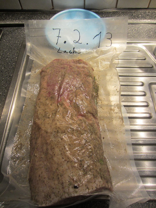

Re: Fragen zum Räuchern
Anbei die Foddos vom Lachs .
Schweinelachs Vakuum.JPG (216.32 KiB) 6913 mal betrachtet

Das nenn ich mal nen Lachs...dem möchte ich dann nicht in freier Wildbahn begegnen...

Hallo Backwahn
ist nur ein Schweinelachs ,
nichts zum Angeln :drink1:
