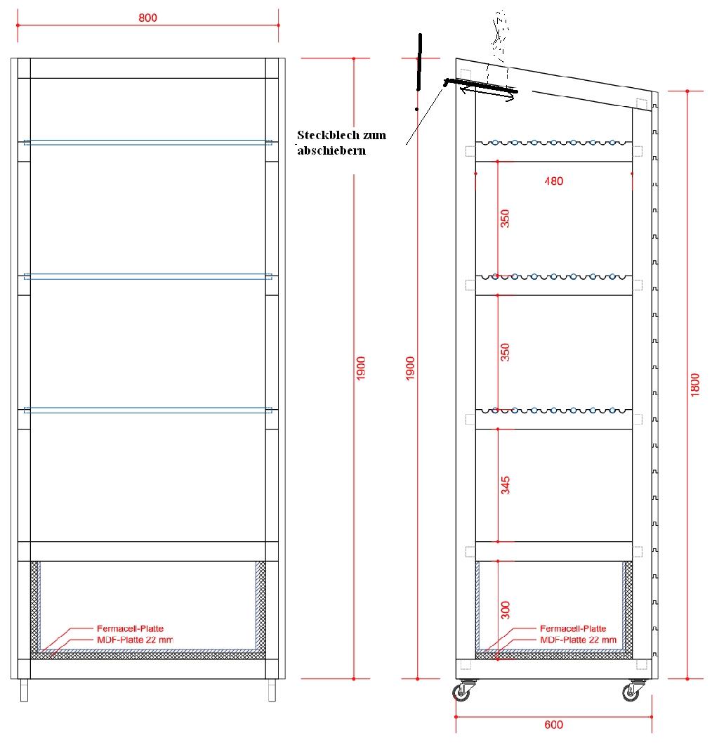

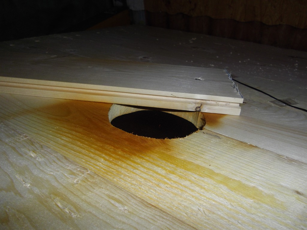

Steini hat geschrieben:Hallo Gerhard,
wie hast du denn bei deinem Räucherschrank die Regulierung der Abluft konstruiert?
Sehr einfach hab ich es mir gemacht, siehe Bilder!
Ich habe kein "Abgasrohr", dass bisschen, was da an Rauch anfällt, lasse ich so abrauchen. :undwech:
Für eine andere Lösung mit Abgasrohr muss ich erst etwas mit Paint arbeiten. :undwech:
Dauert nicht lange! :lupe:

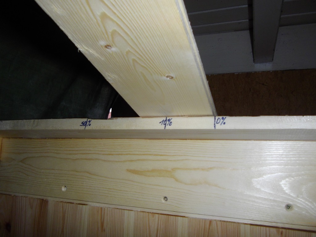

Re: Neue Räucheranlage
Die andere Lösung!
Steckblech!
(88.76 KiB) 712-mal heruntergeladen
:durst: :undwech:

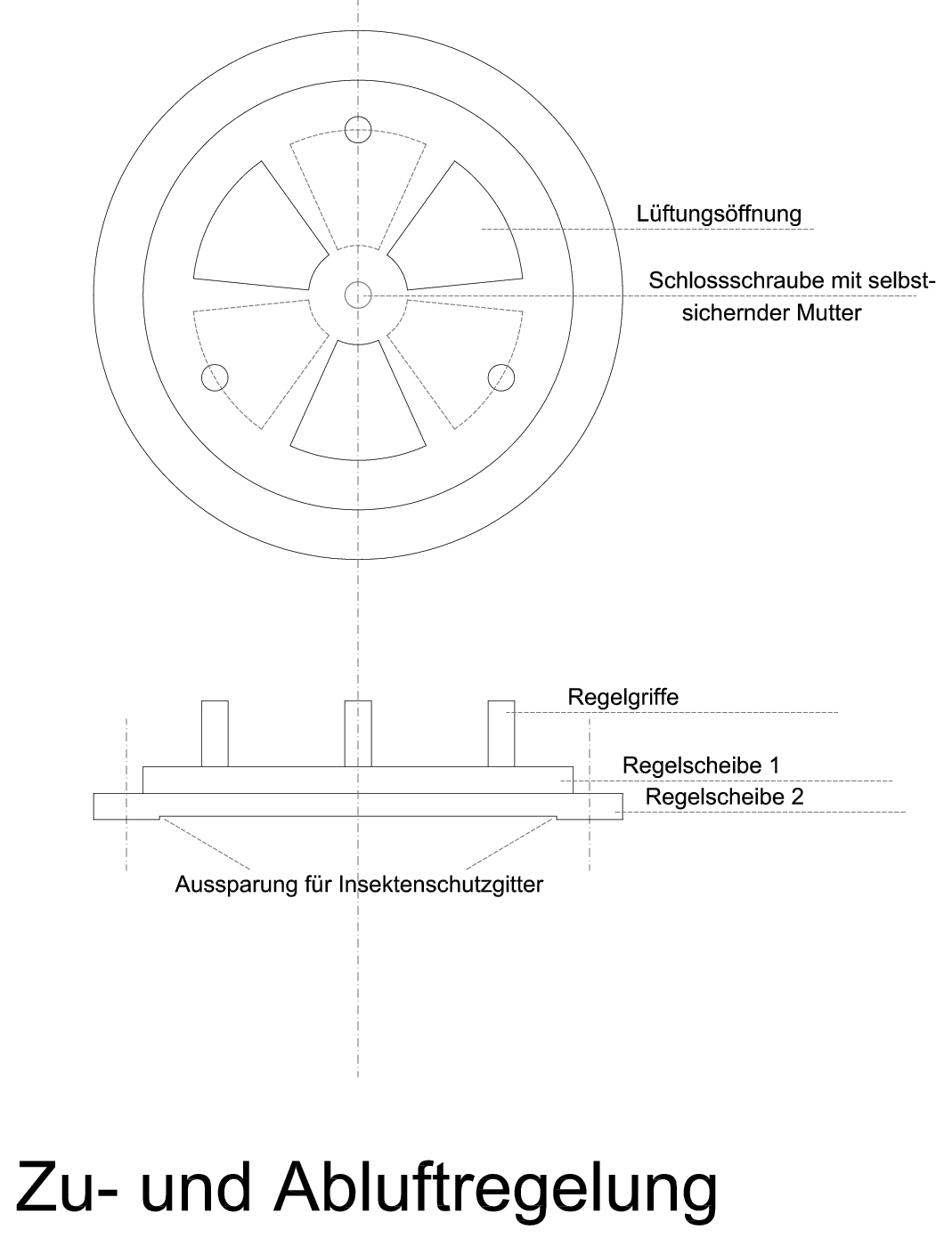

Ich glaube, ich werde die Zu- und Abluftregelung nach meinem
altbewährten Prinzip bauen.
Genau wie bei meiner Ofentür, allerdings aus 8 mm Sperrholz.
Somit habe ich wesentlich weniger Metall im Räucherschrank.
(161.86 KiB) 704-mal heruntergeladen
Was haltet ihr davon?

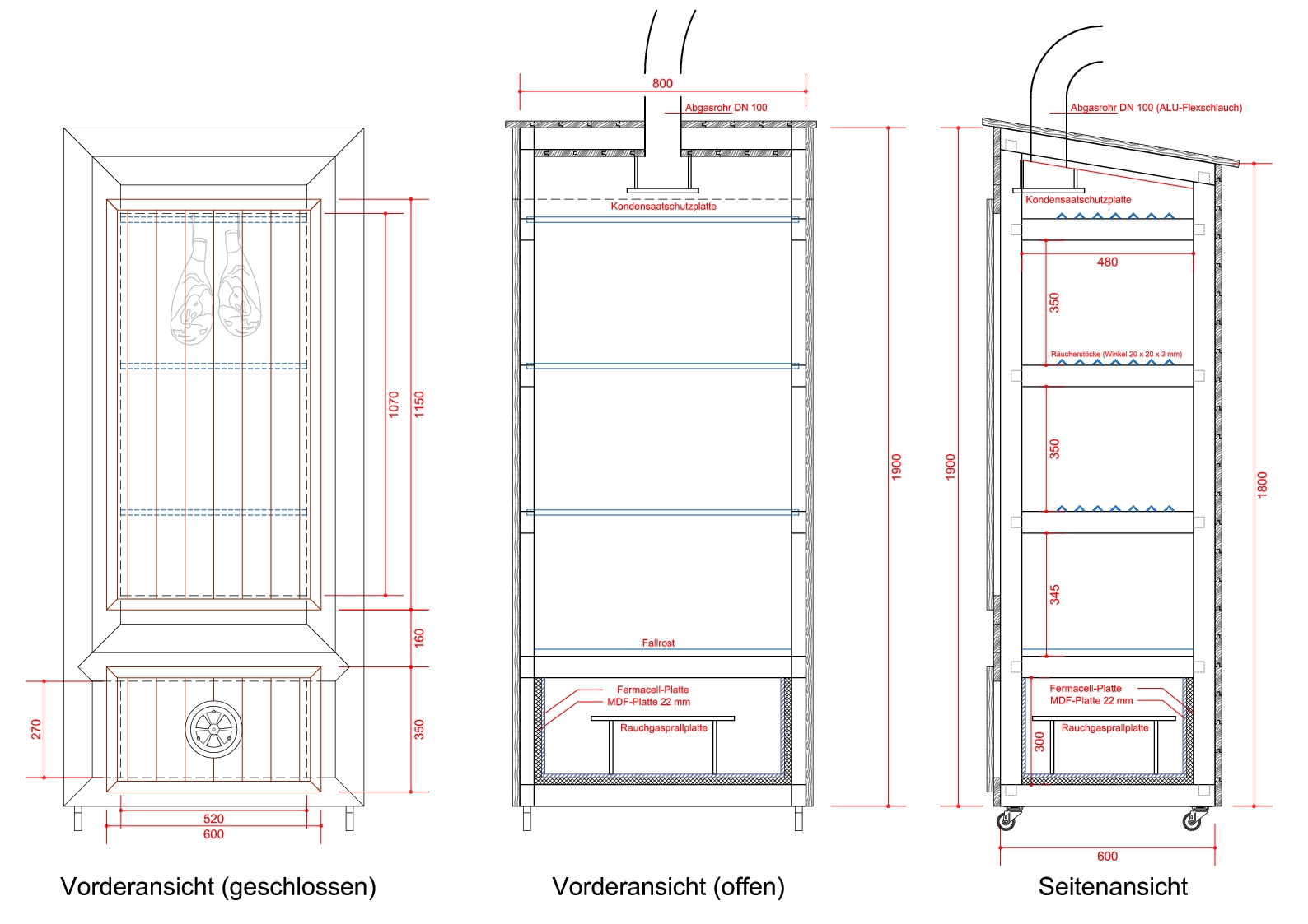

Update!
Aber nur im Bereich der Planung.
Nächste Woche geht es los!
Hier mal die aktuellen Zeichnungen:
(341.9 KiB) 686-mal heruntergeladen
Evtl. werde ich die obere Tür noch um ca. 8 cm nach unten verlängern
und die Zuluftrosette etwas in die untere Position verlagern.
Ich würde gerne auf der Rückseite des Räucherschrankes noch
eine Lüftungsmöglichleit schaffen um in der Ruhephase (zwischen den Räuchergängen)
eine ausreichende Durchlüftung zu erhalten.
Anregungen und Kritik gerne erwünscht.

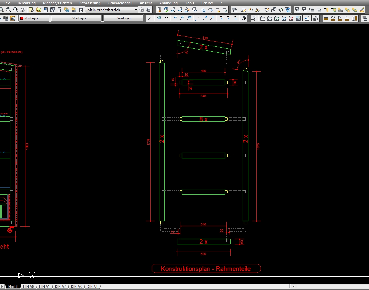

Farmer3s
Beitrag von Farmer3s »
Hallo Steini,
sag mal womit macht man solch geniale Zeichnungen? Ich skizzier immer nur möglichst im Maßstab mit´nem schnöden Bleistift.
Deine Planung sieht sehr gut aus, sehr durchdacht das ganze :respekt:
Gruß aus der holsteinischen-Schweiz
Jörn
Beiträge: 14313
Hallo Jörn,
ich arbeite mit einem CAD-Programm.
Hat den Vorteil, dass man sich für jedes Bauteil die exakten Maße rausgreifen kann.
„Lieber 100 Stunden umsonst verhandeln, als 1 Minute schießen.“
(Altbundeskanzler Helmut Schmidt)
