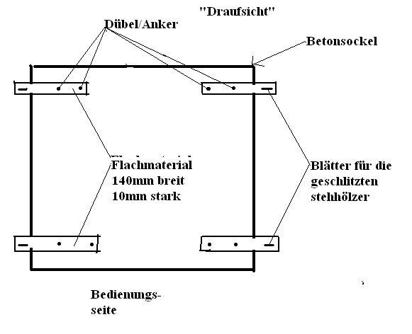

Re: Sauerländer Backofen
Hallo Ottis,
hab noch eine alternative für deine Stehhölzer.
Ich denke, dass man 10mm ausgleichen kann!
Durch die aufgeschweißten Blätter kann man die steher verschrauben!
Zur not kannst du da sogar noch ein paar knotenbleche anschweißen, die
an der senkrechten seite am beton anliegen.
Hier dübelst du in den vollen beton, ohne gefahr des "Abbrechens", als wenn du auf den
betonecken dübelst.
