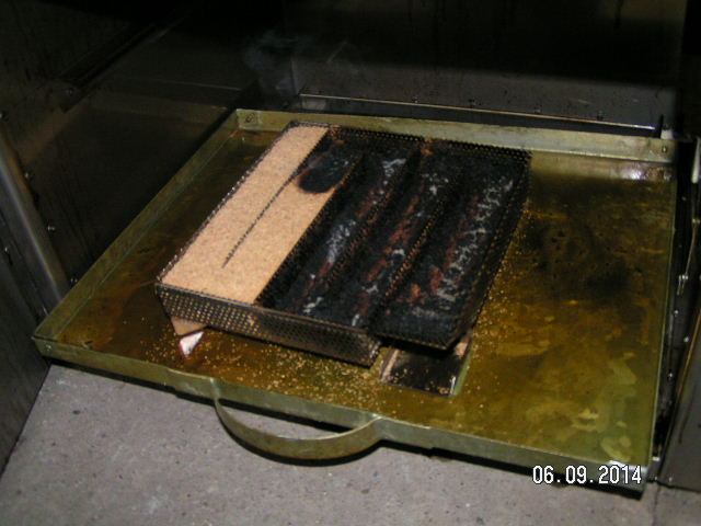

12h später sieht der Sparbrand so aus

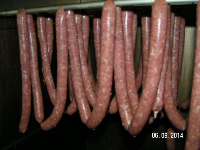

und die Würste so
Ich bin sehr zufrieden wie es bislang läuft.

wird super!! wenn der Brand fertig ist, dann lass die 24 std. hängen und dann noch ne Runde..... So mach ich des!

Ich habe den Sparbrand noch etwas nachgefüllt.
Ich möchte die Kühle der Nacht noch etwas nutzen. Tagsüber wird es wieder zu warm. Da müssen die Würstchen wieder in den Keller.
Nachtrag: Nach 16h Rauch

By the way - wie lange dauert es erfahrungsgemäß bis so Würstchen eine schöne goldbraune Farbe haben?
Meine sind für meinen Geschmack immer noch etwas blass. Die Temperatur im Schrank liegt bei 20°C und bis jetzt hatten sie ca. 28h Rauch.

Ich hab die immer so 20/22 Stunden im Rauch, gleicher Sparbrand, dann pause ein Tag, dann die nächste Runde, bis es passt... Kann schon 3x sein!
Re: Hollis Pfefferbeißer geklont
Alles klar Norbert.
Dann mache ich einfach weiter und werde berichten.
