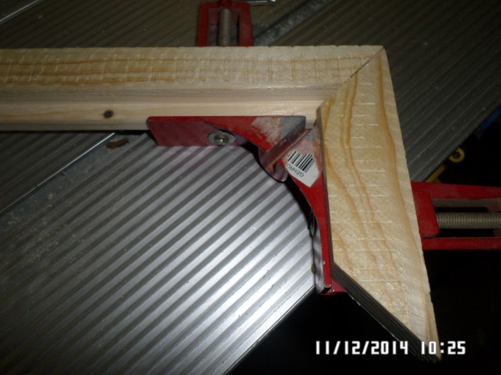

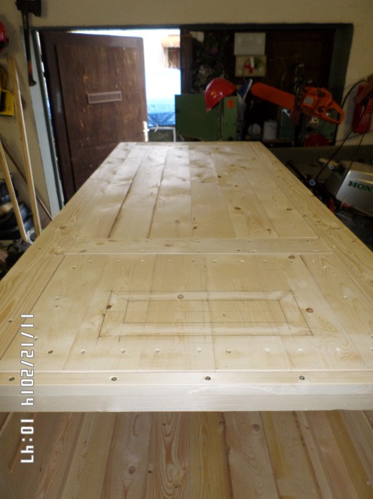

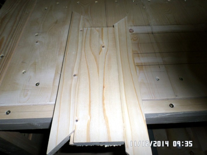

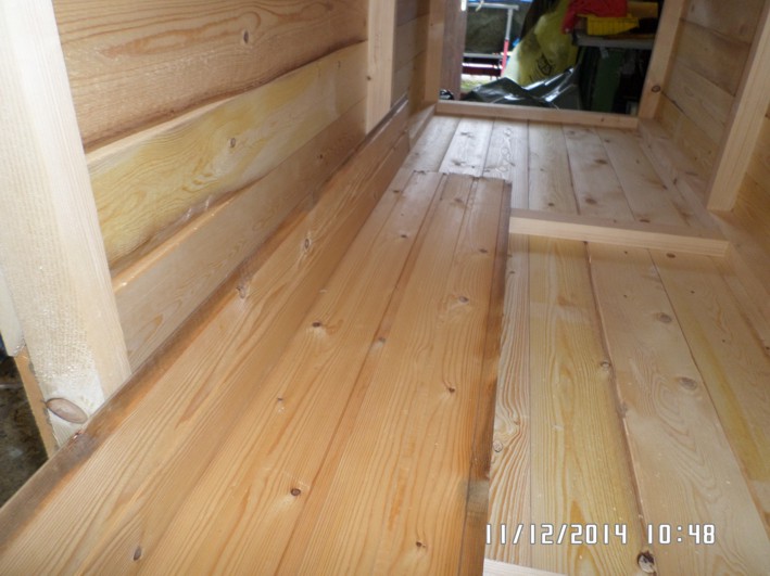

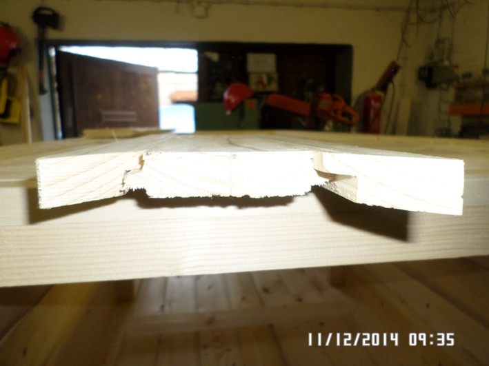

Heute vormittag habe ich paar Kleinarbeiten gemacht. Schieber für den Sparbrandschacht vorbereitet, Bretter für die Räucherraumtür zugeschnitten, da mal rumgefummelt, dort mal gepriemelt ...
. Bei meinem Sohn auf dem Brennholzhaufen habe ich genügend Profilholz (12,5 mm dick) gefunden, dass ich nun doch innen auch verkleiden kann, ohne dass es zu schwer wird. Stammt aus einer Verkleidung und ist noch sehr gut in Schuss (unbehandelt).
Nachmittag will ich die verleimten Schieberteile glätten, die Gehrungen über die Ecken mit eingesetzten 5 mm Sperrholz stabilisieren, den Boden des Sparbrandschachtes anfertigen. Morgen ist Arzttag, da komme ich zu nichts ...

- Nut- und Federbretter bilden die Ausgangsbasis für den Schieber.

- Etwas gebräunt, aber sonst noch prima in Ordnung: Profilholz für Innenausbau

Wolfgang, wenn ich es nicht besser wüsste würde ich behaupten du baust eine Sauna.
Aber es gefällt mir, was du da zusammenleimst. Hoffentlich mit Bio-/Knochen-/Hautleim.
