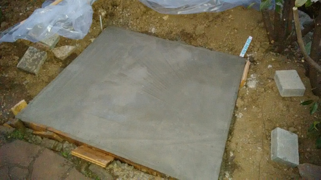

Hallo zusammen!
Gute Neuigkeiten!! Fundament ist fertig
Aber 1 Bild sagt mehr als 1000 Worte also viel Spaß beim gucken
Und für das das ich das erste mal betoniert hab sieht das doch ganz gut aus

Hallo Nochmal,
ich hab noch ne Frage und zwar: Wie lange muss das jetzt trocknen bis ich darauf weiterbauen kann?

Re: SBO in Stuttgart
Nach 2-3 Tagen, bringst ja keine Verkehrslasten rauf
