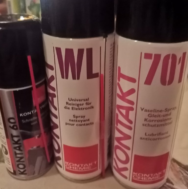

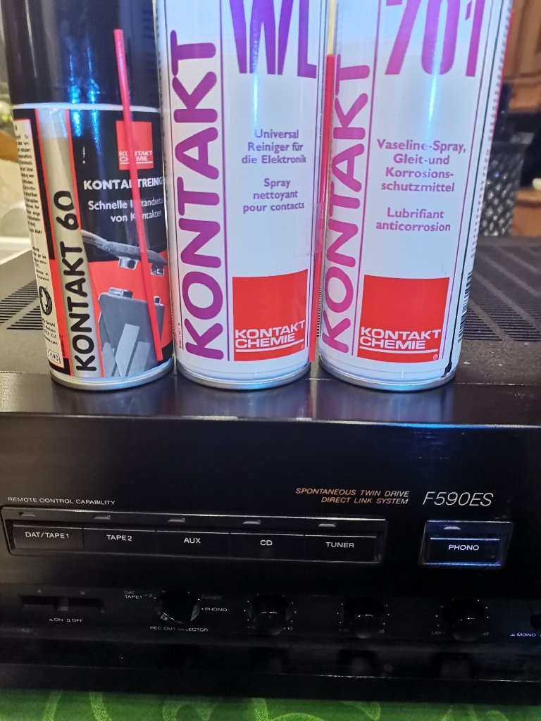

Habe nun alle Regler gereinigt und konserviert.
Morgen schließe ich die Kiste wieder an.
