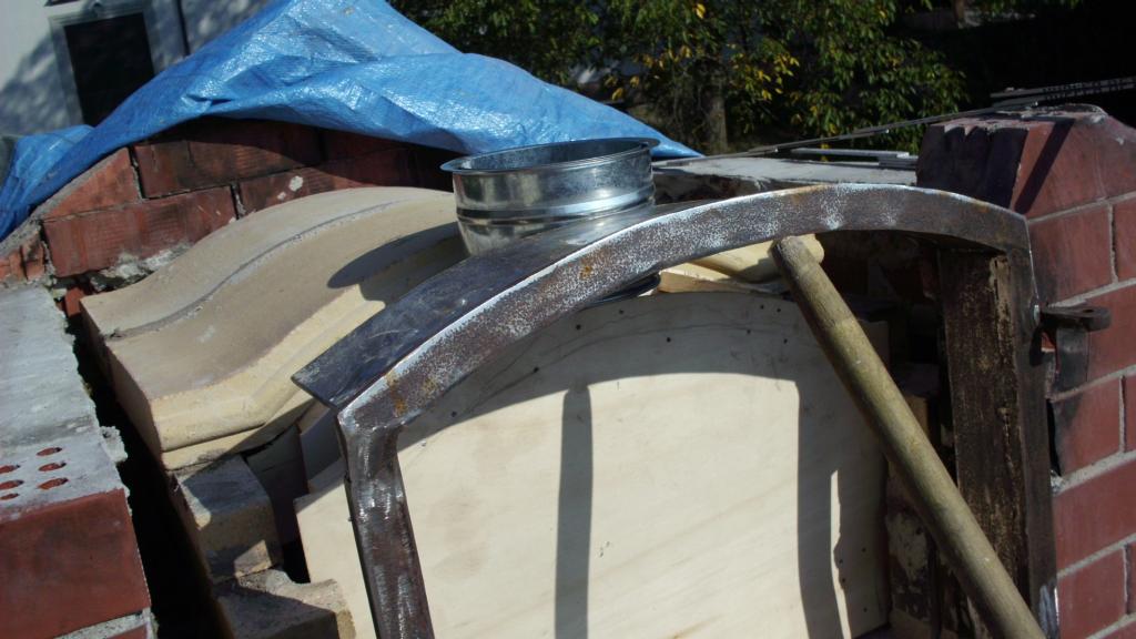

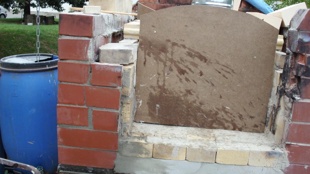

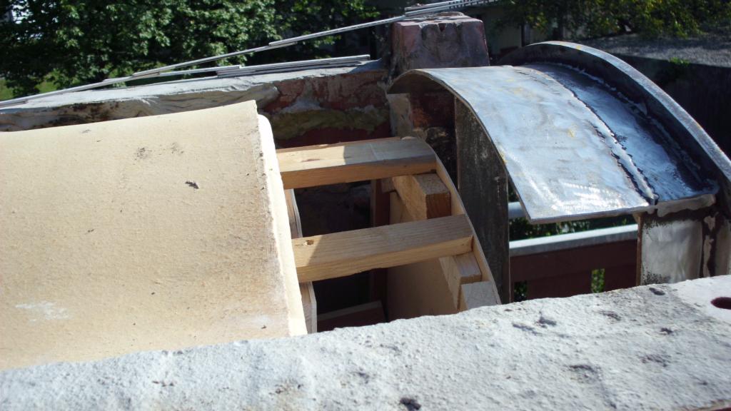

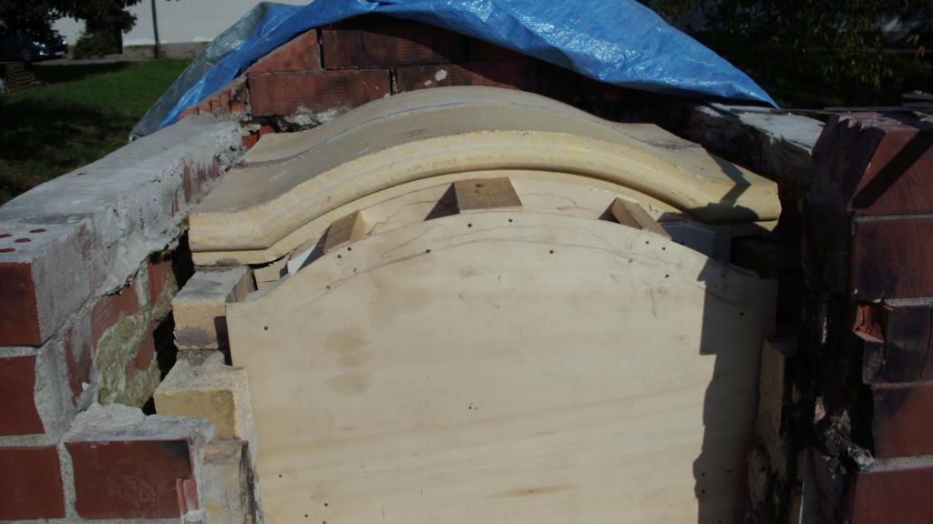

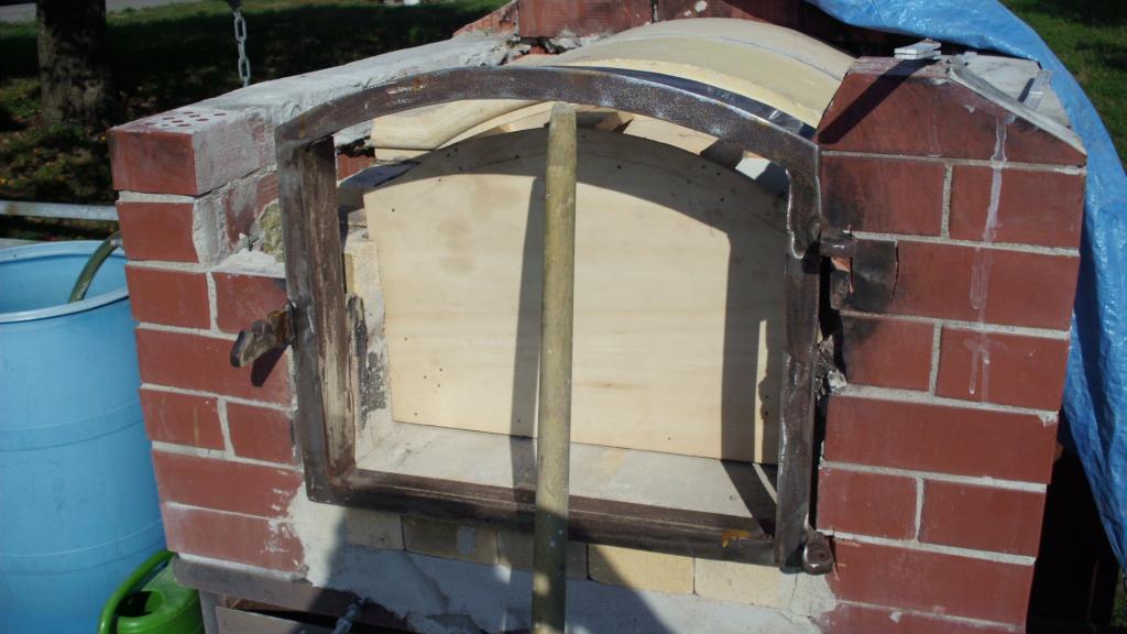

Hallo SBO-Freunde, es geht weiter. Für das Vordere Gewölbe habe ich mir eine Schablone gemacht. Ganz einfach aus Sperrholzresten die ich noch übrig hatte.
Das ganze geht bis an den Türrahmen.
Sieht von schräg oben so aus.

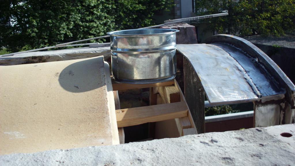

Ich habe im Baumarkt ein150 mm Futterrohr geholt, innenmass 143 mm und kann dann das Kaminrohr mit dem Durchmesser von 139 mm durchstecken.
Von schräg oben.

Hallo Gerd,
die allseitige Fuge zwischen Ofenrohr und -futter (2 mm) würde ich mit Kesselkitt schließen.
Ist das Ofenrohrfutter feueraluminiert oder verzinkt?

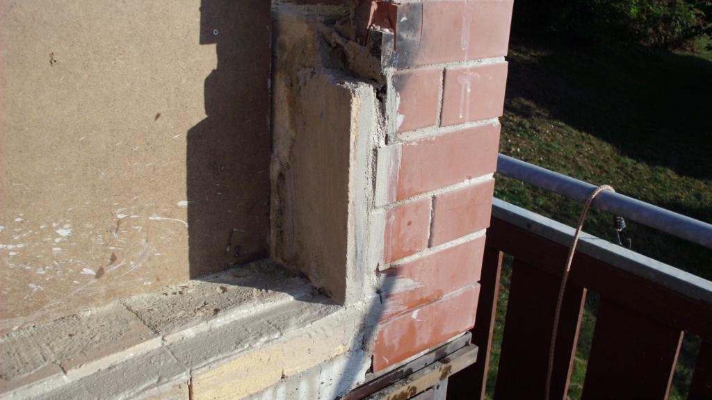

Hallo und guten Tag, hallo Steini das Ofenrohrfutter ist Verzinkt. Das Kaminrohr aber ist 4 mm Stark und aus Edelstahl .

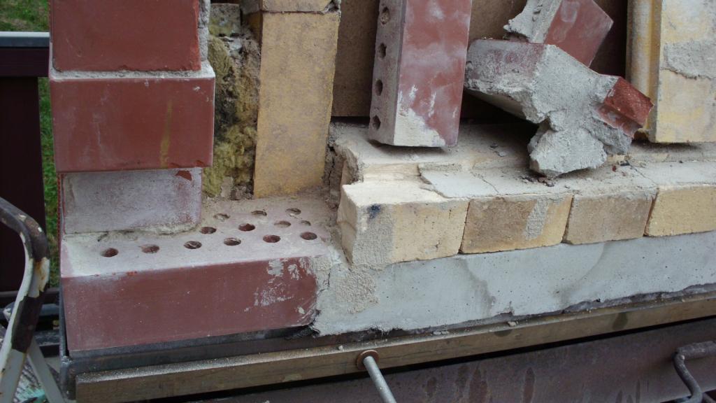

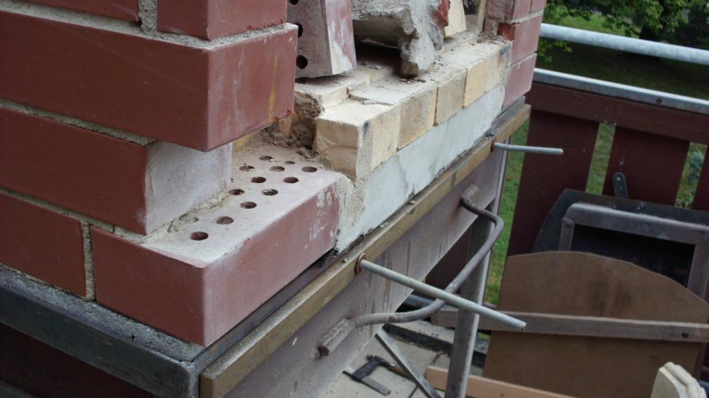

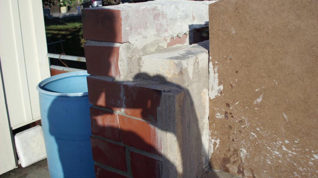

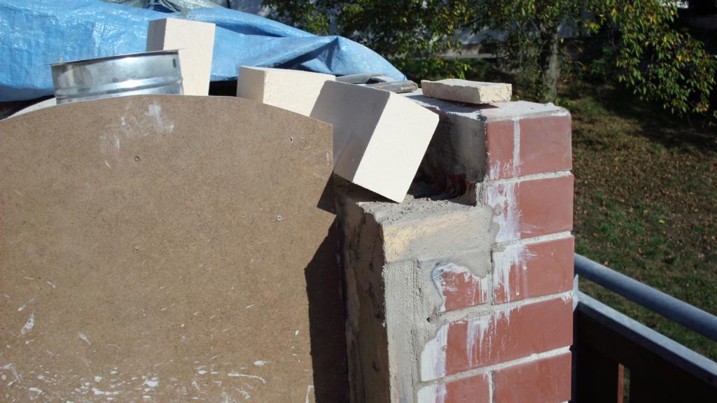

Ich habe Heute noch weiter gemacht und die loosen Steine an der Seite heraus genommen .auf dem Bild gut zu sehen. Man sieht auch genau die Glaswolle in der Mitte.Noch ein Bild von der Seite. Und auch die Schamottsteine seitlich wieder eingemauert. Ich konte Reste nehmen und die genauer einpassen. Zu sehen ist auch schon ein Teil der vorderen Schalung , für das Gewölbe über der Türe.

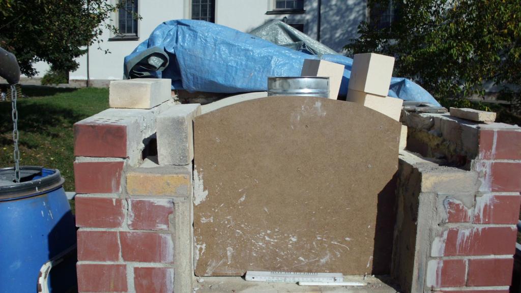

Hallo SBO Freunde , ganz langsam geht es wieder weiter. Ich habe mir aus Reststücken die Seitenteile geschnitten(wieder mit der Flex) und eingesetzt.
Rechts und links noch Quersteine angebracht.
So in etwa werde ich die Steine dann sägen müßen, werde mir aber warscheinlich eine Steintrennsäge ausleihen und eine Vorrichtung für die Steine machen .

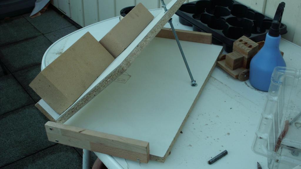

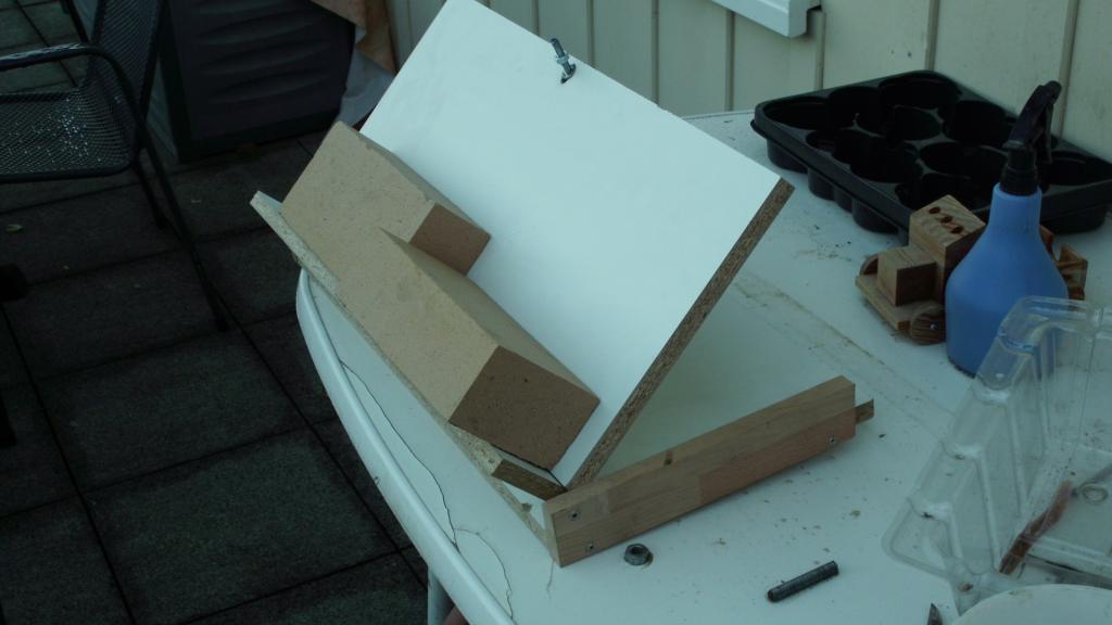

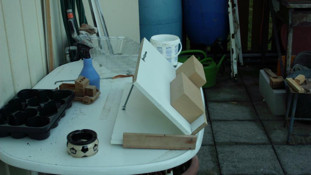

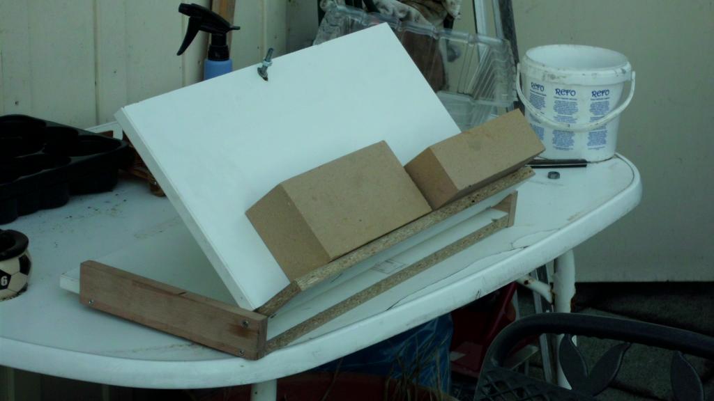

Desweiteren ist so ganz nebenbei noch eine kleine Vorrichtung zum Steine schneiden herausgekommen. Diese Vorrichtung kann stufenlos mit der Gewindestange verstellt werden und die Steine können in allen Lagen bearbeitet werden. Das gleiche von der anderen Seite . Gut zu sehen ist auch die Gewindestange zum einstellen. So wenn das Wetter besser wird kann ich mir eine Steintrennsäge ausleihen und hoffe das Gewölbe nun in Angriff nehmen zu können.

Hallo Gerd
Wenn du dir eine Steinmaschine ausleihen willst, dann bedenke aber das es im Normalfall eine Nassschneidemaschine ist.
Deine Holzkonstruktion wird wohl recht bald aufquellen und sich auflösen!!

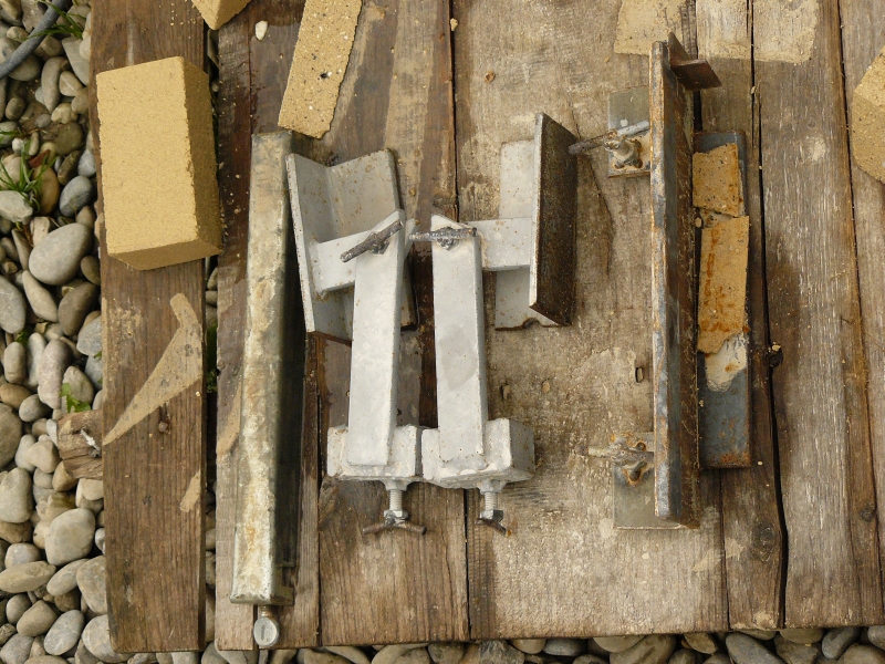

Ich habe mir so etwas ähnliches gebaut, aber aus Eisen.
Mit den Schrauben kann ich den Winkel einstellen. Hat bei meinem Ofen super geklappt.
Jürgen
