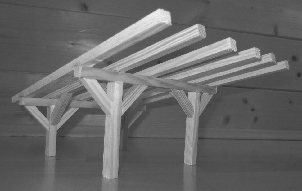

Inzwischen habe ich mir Gedanken zu meiner Dachkonstruktion gemacht und ein Modell 1:10 erstellt.
Was meint ihr zu diesem Dach ?

Sieht alles sehr schön aus, achte nur drauf das aus dem offen Ofen auch Flammen schlagen
Die recht weit nach oben gehen können! Das nicht unterschätzen.
Lehm als Baustoff kann ich nur empfehlen.
