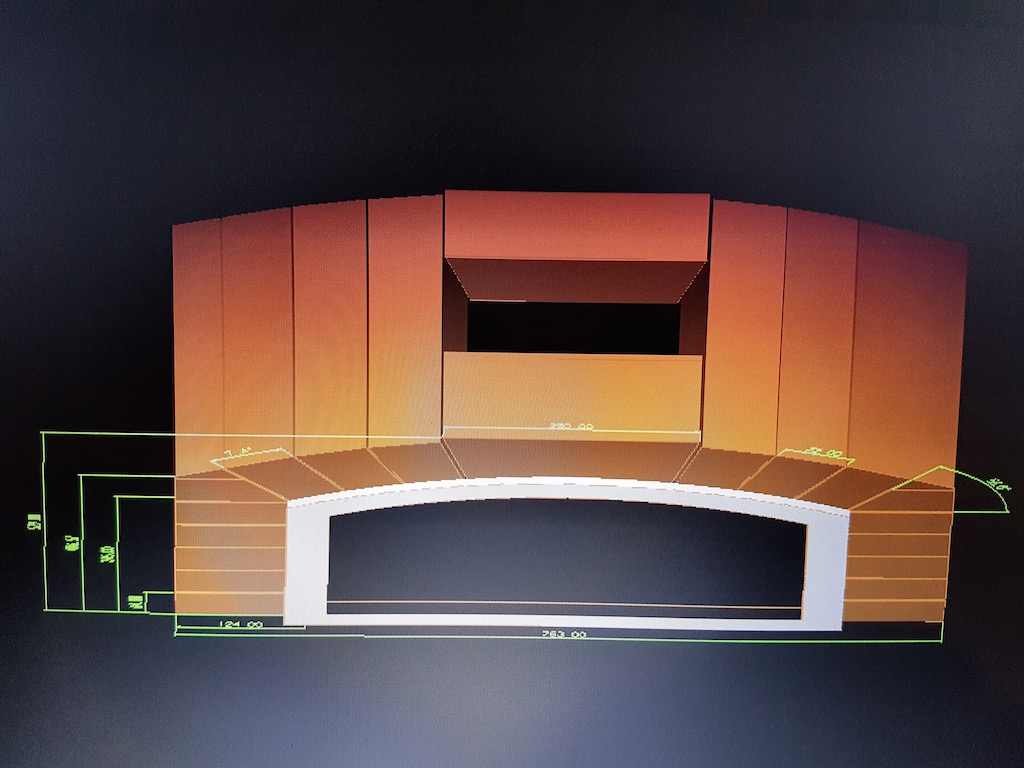

Da wäre noch was, was ich nicht geregelt bekomme: Habe ich eine Möglichkeit die Kuppel, welche ja aus 4 Teilen gegossen wurde, mit dem geplanten Vorbau (siehe Bilder ) zu verbinden? Metallanker fallen da wohl eher aus, oder?
- Das soll vor den Backraum - doch wie Verbund herstellen?
- 20170820_024510.jpg (139.46 KiB) 9456 mal betrachtet
- 20170820_024720_001.jpg (184.93 KiB) 9456 mal betrachtet
Viele Grüße aus der Wetterau
Manfred
Manfred

Warum willst du eine Verbindung zwischen Vorbau und Kuppel
Ich würde den Vorbau so ausführen, dass du eine Fuge zur Kuppel hast. Diese gut mit Steinwolle ausstopfen. Hiermit verhinderst du, dass dein Vorbau die Temperatur der Kuppel annimmt. Dieser Fehler führte bei meinem ersten Ofen dazu, dass die Vorderfront sich so nach und nach abgelöst hat. Hier entstehen sehr hohe Temperaturen.
Oder habe ich jetzt hier einen Denkfehler?

Re: Endlich gehts los - mein Steinbackofen entsteht
Hallo Stefan,
mit Vorbau meine ich den Bereich direkt vor dem Ofen. Der zählt ja noch zum "heißen Bereich". Außerdem soll da ja auch das Abgasrohr drauf.
Davor werde ich dann isolieren und den sichtbaren Teil mauern und die Tür einsetzen. So ist zumindest der Plan...
Manfred
Manfred

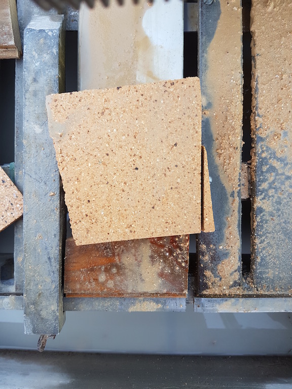

nachdem ich von 180 wegen falscher Lieferung, NF1 statt NF2, wieder runter bin, alles neu eingeteilt habe, sind ja neue Maße, hab ich ein wenig weiter gemacht. Morgen wird gemauert/geklebt...
- 20170828_174933.jpg (176.31 KiB) 9372 mal betrachtet
- 20170828_174923.jpg (327.98 KiB) 9372 mal betrachtet
- 20170828_200535.jpg (397.01 KiB) 9372 mal betrachtet
Manfred
Manfred
Manfred..
Ich hab doch auch Deinen Ofen und habs nur aneinander gestellt. Klappt super, ordentlichen Batzen Mörtel drüber und gut ist. Vorteil bei mir, alles versteckt, davon hängt auch einiges ab.
Verbindungen sind Kurs, da unterschiedliche Materialien sich unterschiedlich ausdehnen.
Crumb
Crumb

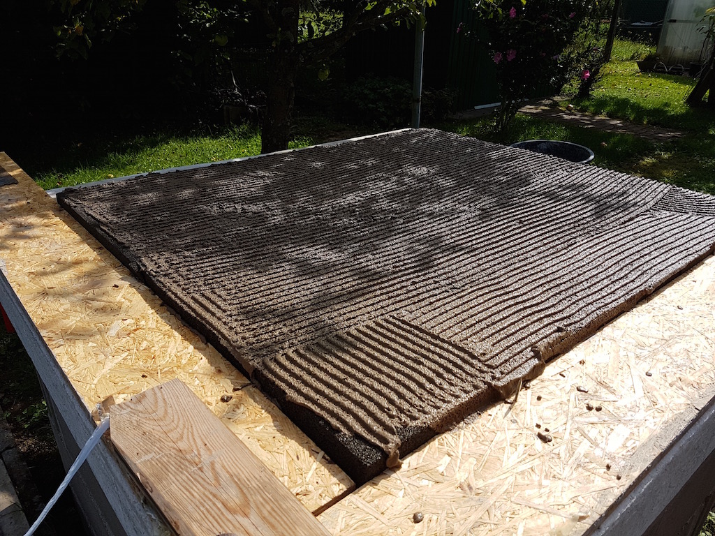

Da ich nix zur Haftung von Feuerbeton in Verbindung mit Schaumglas und Beton gefunden habe, hier mal ein kleiner Versuch von gestern.
Den Beton ziemlich dünn angerührt, (noch dünner als Kuhshice) mit der 8er Zahnkelle aufgezogen und die beiden Foamglasstücke schön eingedrückt.
Unten dran hängt ein Pflasterstein mit ca 3 Kg Gewicht. Trocknungszeit ca 24 Std. Ich denke das passt um die Foamglasplatten mit der Zwischenplatte zu verbinden.
Fliesen- u. Natursteinkleber haben mir zu viel Kunststoff mit drinnen und wenn das im Backraum ist, mag ich nix mehr aus dem Backraum essen.
Versuch macht kluch...
maschi2017 hat geschrieben: Fliesen- u. Natursteinkleber haben mir zu viel Kunststoff mit drinnen und wenn das im Backraum ist, mag ich nix mehr aus dem Backraum essen.
Na ja.... nach 20/30 mal anständig durchgefeuert... dürfte da nicht mehr soooo viel Kunststoff übrig sein
Wobei natürlich diese Isoplatten schon brutal isolieren.
Aber blanker Zement ist in jedem Fall gesünder.
