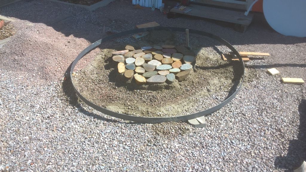

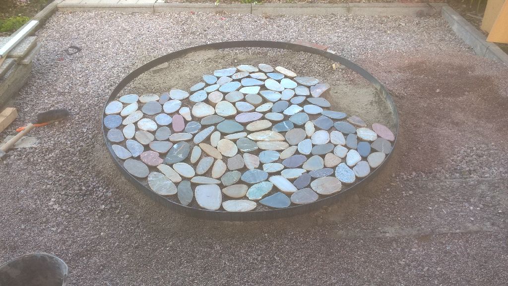

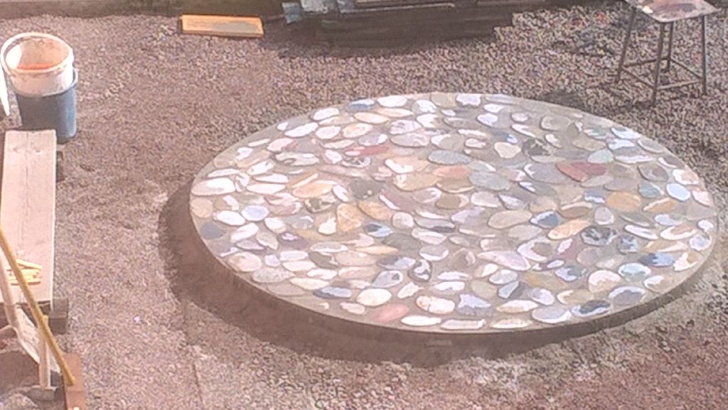

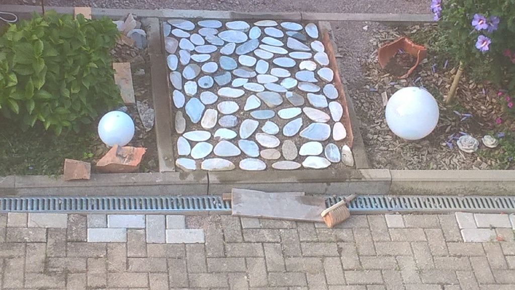

Hallo SBO Freunde ,
ich möchte euch mal wieder an meine Steinsammlungen erinnern , die werden immer umfangreicher .
Wenn ihr genau auf meinen Anhänger geschaut hättet, so waren da aufgesägte Steine zu erkennen. Da dachte ich mir , ich hab ja noch eine Terrasse vor meinem Gartenhaus zu machen . Die meisten nehmen da Holz oder WPC Decks, die brauchen aber immer auch Pflege und müssen auch repariert werden . Außerdem speichern sie auch unnötig die Wärme und geben sie zum falschen Zeitpunkt ab (zB. wenn ich da sitze).
Da ich aber ein näherer Verwandter des Steins bin mache ich mir eine Terrasse aus Stein , gibt die Wärme auch ab, ist aber natürlicher .
Von den abgesägten Steinen mache ich einen Teil meines Bodens. In der Mitte sechs Steine in Trasszement mit Split 1/1 eingesetzt , somit der Mittelpunkt der Terrasse.
Bei meinem Schosser habe ich mir eine Stange Flacheisen 6 X 60 mm 6 Meter lang rundbiegen lassen . Den Ring eingepasst und mit Steinen ausgelegt. Bis alles fertig im Zement ausgelegt ist. Der Mörtel war ziemlich Trocken und wurde zum Schluss mit Wasser angefeuchtet.
Am nächsten Tag wurde das Ganze mit Trassmörtel ausgefugt . Am nächsten Tag geputzt und mit dem Trockenbauschleifer mit grobem Schmirgelpapier abgeschliffen.
Die Platte hat einen Durchmesser von 1,92 m Kreisrund und hat von der Mitte ein Gefälle nach außen von ca. einem Zentimeter.
Das war der erste Teil meiner Terrasse der Rest wird noch folgen.
Viele Grüße vom Hochrheinbahner Gerd aus dem Süden Badens

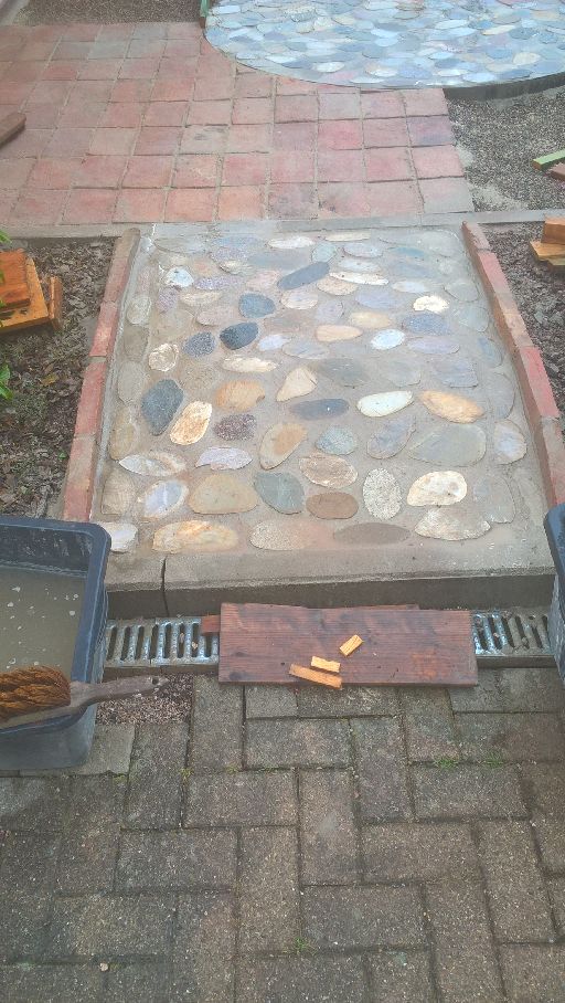

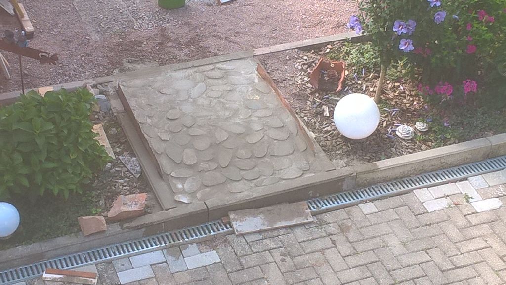

Hallo SBO Freunde ,
muss mich mal wieder melden, nachdem der Kreis mit den Steinen fertig war hatte ich noch von den abgesägten Steinen übrig.
Auf der Seite habe ich noch einen Weg als Zugang für die Terrasse , den wollte ich mit Split auslegen, kurz überlegt und ausgemessen , Baustelle eingerichtet. Ich habe vom Gleichen Trasszement den Unterbau angelegt und ebenso die Steine darauf ausgelegt. Am Nächsten Tag wieder Ausgefugt und schön abgerieben. Das Ganze sieht bisher so aus. Zum Schluß noch eine Einfassung für den schönen Weg aus alten Backsteinen gemacht. So das war es fürs erste , den Rest erfährt ihr später .
