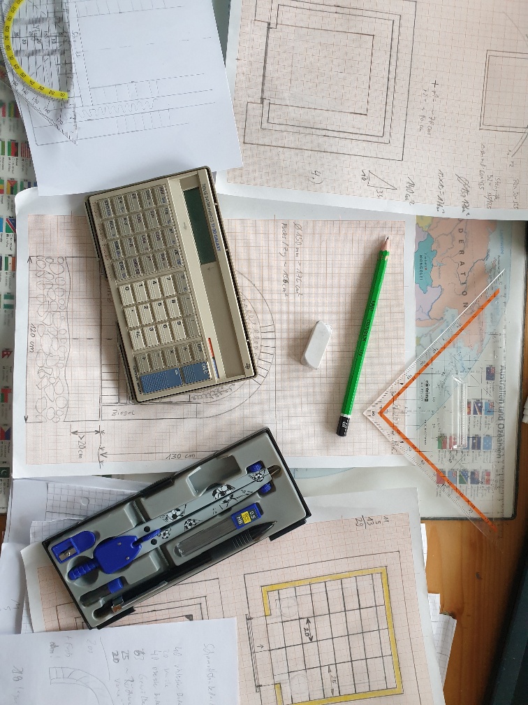

Nun sitze ich bei Rotwein mit Stift, Papier, Zirkel und Rechner weiterhin bei der Planung. Heute finale Bauzeichnung.

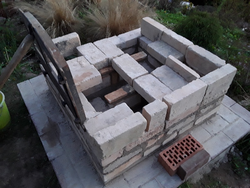

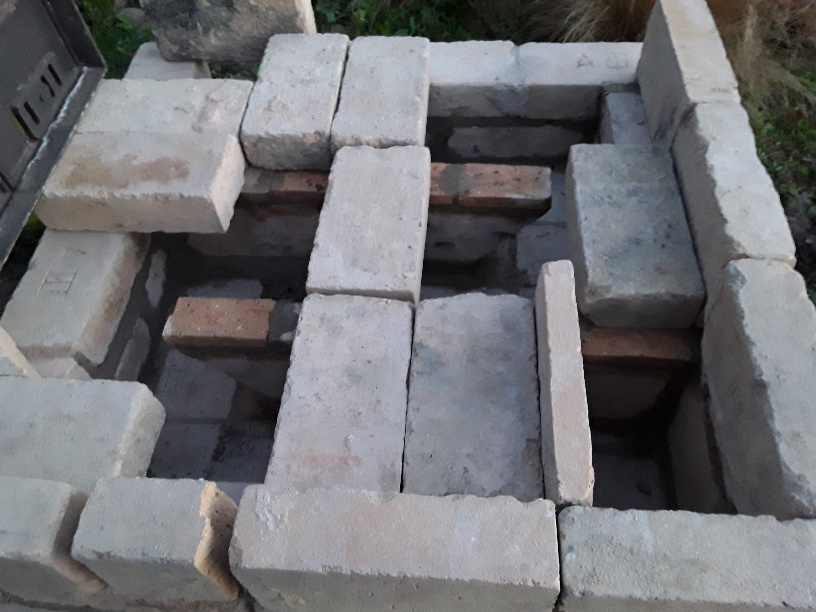

So
Nun gebe ich euch einen Einblick in meinen Top Secret Bereich.
Ich folge dem Grundofenprinzip. Ich muss irgendwie einen Fuchs haben, da ich direkt am Wald wohne. Mehrmals in den letzten Jahren war höchste Waldbrandgefahr Stufe.
Ich wollte den Fuchs nicht oben, wo es aufgrund der Flammen eh schon am heissesten ist.
Und da ich es ganz gut fand einen Lüfter zu verbauen um einen guten, schnellen Abbrand, qualmfrei zu haben, press ich die Abgase raus.
Aus optischen gründen kann ich leider keinen schönen langen selbstziehenden Schornstein vermauern.
Also ist alles so ein kleiner Kompromiss in allem. Aber ich hab Hunger und will meine Pizza und Brot
Da ich dann aber von unten gut Masse habe, erhoffe ich mir auch eine lange Garzeit für Spanferkel. Zu sehen ist Aussen kommt Hartklinker, Dahinter 11 cm Hohllochziegel, dazwischen 5cm Isolierung. Oben herum kommt aber 15cm Isolierwolle, da wo die meiste Wärme aufsteigt. Baufortschrittdetails folgen. Ja, es wird eine Kuppel.
Gruss, Michael
