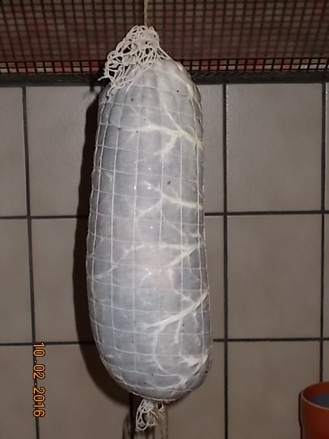

Es ist vollbracht.
Der S-Hals ist eingebuttet und hat ein schickes Bratennetz zur Aufhängung bekommen.
Nun muss nur noch das Wetter mitmachen. Andernfalls muss er eben im Kühlschrank trocknen. Hardys dryaged beef macht mir dafür Mut.
Die Zeit wird es zeigen. Notfalls wir das Experiment abgebrochen und das Fleisch gekocht oder gebraten.

Hey Martin,der sieht aber gross aus,wie hast du den denn in die Butte bekommen...???
MfG Nobby...
Re: Coppa - selbstgemacht
Verfasst: Mi 10. Feb 2016, 20:11
Nobby, das geht ganz einfach:
Du sagst: "Husch, husch, ins Därmchen!"
Und der Schweinehals verschwindet in der Butte.
:rofl: :rofl: :rofl:
Ne, Quatsch. Ich habe ein Stück 100mm HT-Rohr genommen, die Butte audgezogen und dann den Schweinehals durchgeschoben. Das ging zugegebenmaßen etwas stramm, aber ich habe die Butte nicht auf mein 125er KG-Rohr bekommen. Und das obwohl sie als 125+ deklariert war und ich sie 2h lauwarm eingeweicht hatte.
Danach noch in den Netzstrumpf - diesmal mit dem 125er KG-Rohr. Das ging dann echt easy.

Boah, das sieht ja toll aus, Martin :applaus:
Bin gespannt, wie der dann ausschaut, wenn er fertig ist?

Novum64 hat geschrieben:Es ist vollbracht.
Da nimmt er einfach Bratenetz ,
wobei ich so auf Bondage-Fleisch Bilder stehe . :motz:

wursti hat geschrieben:
Ich hatte gestern einfach keine Lust, mich in japanischen Fesselspielchen zu verlieren. Und ich hatte keine Zeit, mich vorher noch durch "50 shades of grey" zu lesen.
Also wozu kompliziert wenn es auch einfach geht.
Außerden haben diese Netzstrümpfe die Eigenschaft, selbstjustierend zu sein. Also hoffentlich nix mit nachschnüren. :hihi:
