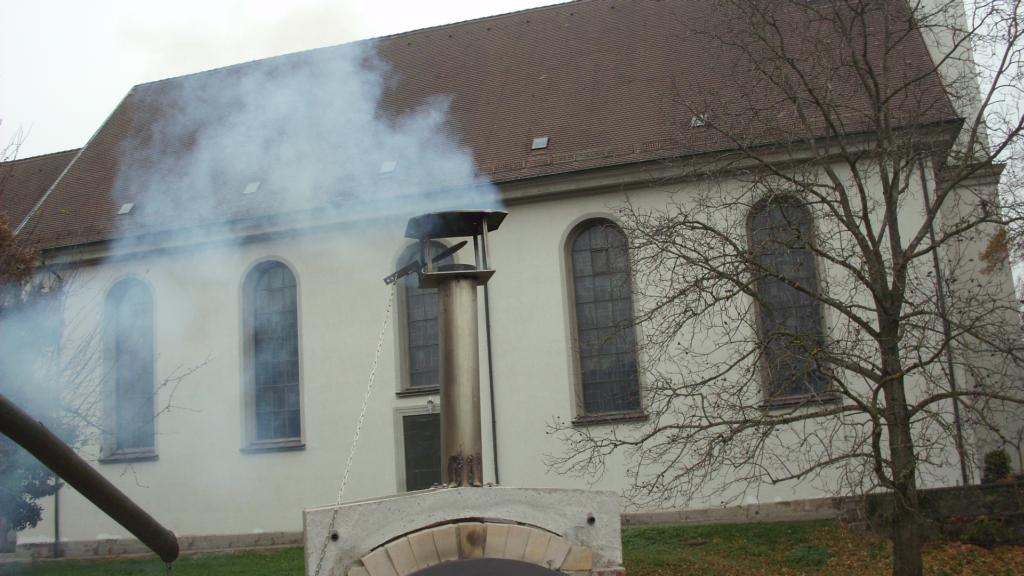

Saubere Arbeit mit dem Rauchabzug hoffentlich kommt da der Rauch auch raus, nicht das es dem da so gut gefällt!

Mit dem Rauch hatte ich vorher auch keine Probleme.

Hallo Gerd, die Idee mit der Drosselklappe finde ich mega cool, so ganz oben am Ende des Rauchrohres. Wenn da mal was zu reparieren ist hast du keine Probleme. Viele Grüße aus Dresden von Frank :respekt: :respekt:
Und vor allem kann man das Ganze dann so bauen, dass es auch zu 100% dicht ist.
Bei Im-Rohr-Klappen sieht das anders aus.
Hallo Frank,
ich habe 40 Jahre mit Lkw s gearbeitet da hat es viele solche Klappen gegeben. Der einzige Nachteil ist , die Wärme bleibt im Rohr und es erwärmt sich sehr stark.
Die andere Seite ist, die Klappe fällt von selber zu und schließt durch das eigene Gewicht. Das Gelenk ist simpel einfach gemacht , es muss nur genügend Spiel haben. Es braucht nur eine Kette zum offenhalten, bin mir aber am überlegen, ob es auch mit einem Gestänge geht. Am alten Kamin , der hinten seitlich rausging ist sie mir schon zwei mal durchgebrannt, war allerdings auch außerhalb.
Viel Grüße Hochrheinbahner Gerd

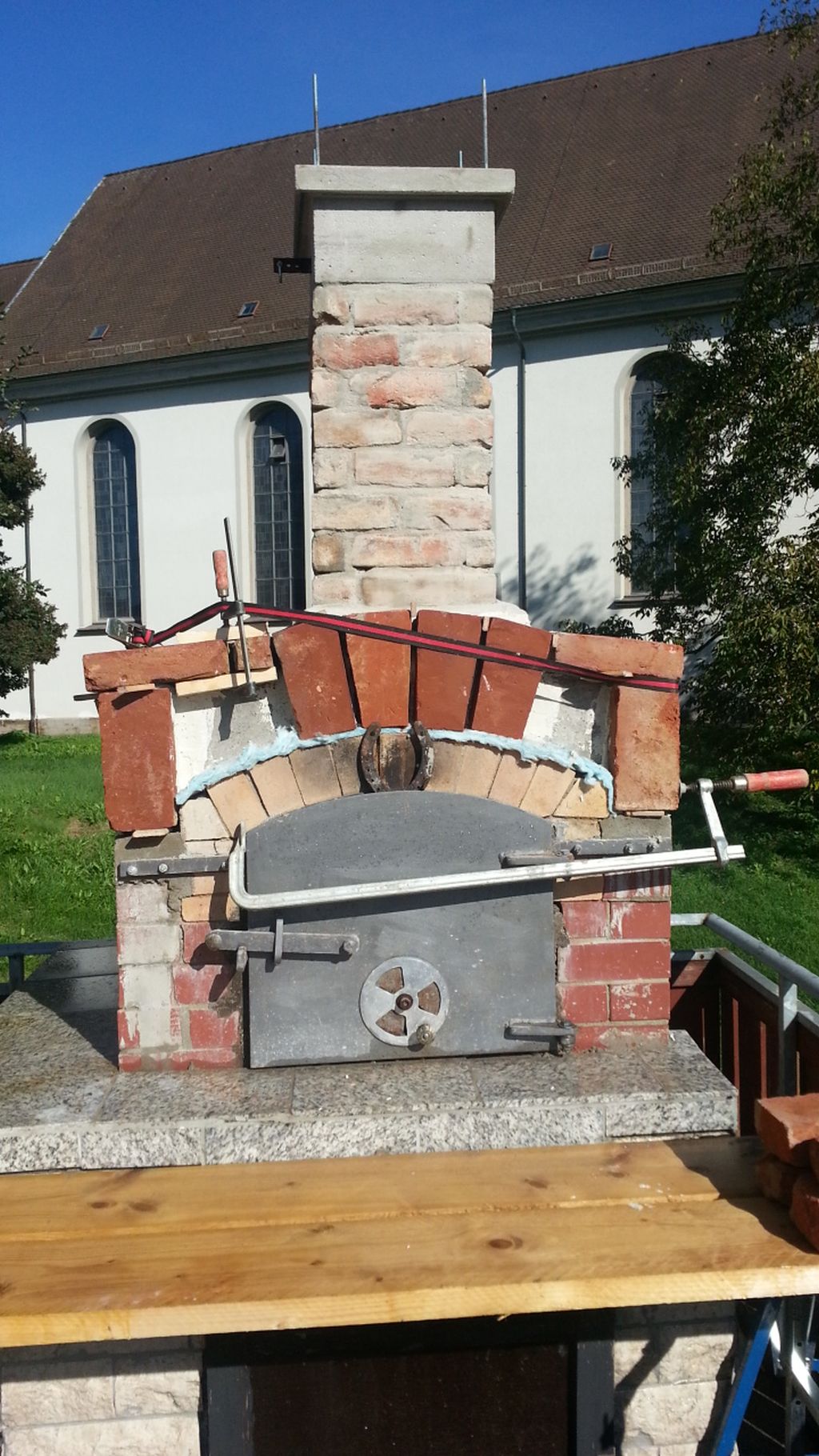

Hallo SBO_ Freunde ,

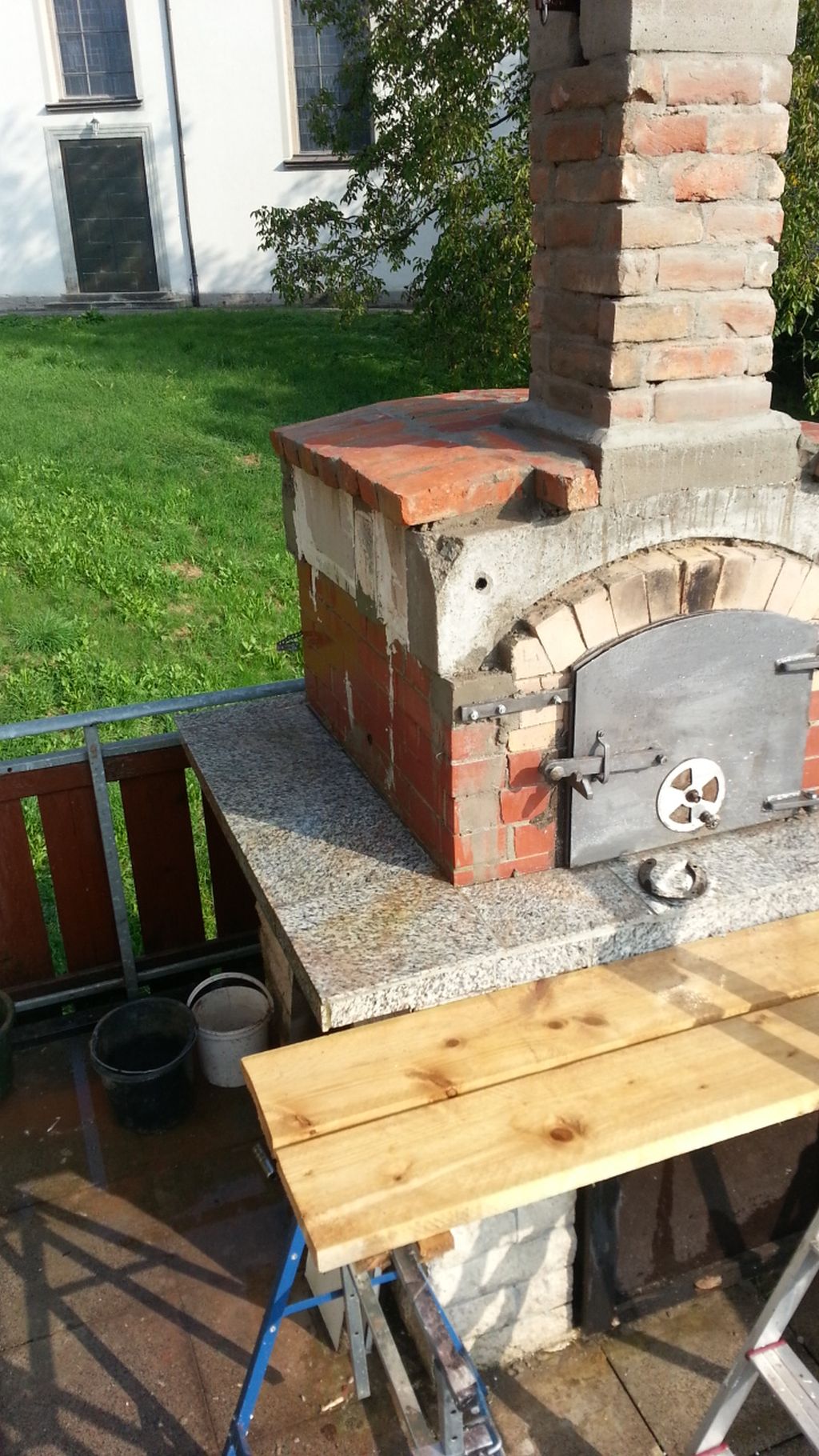

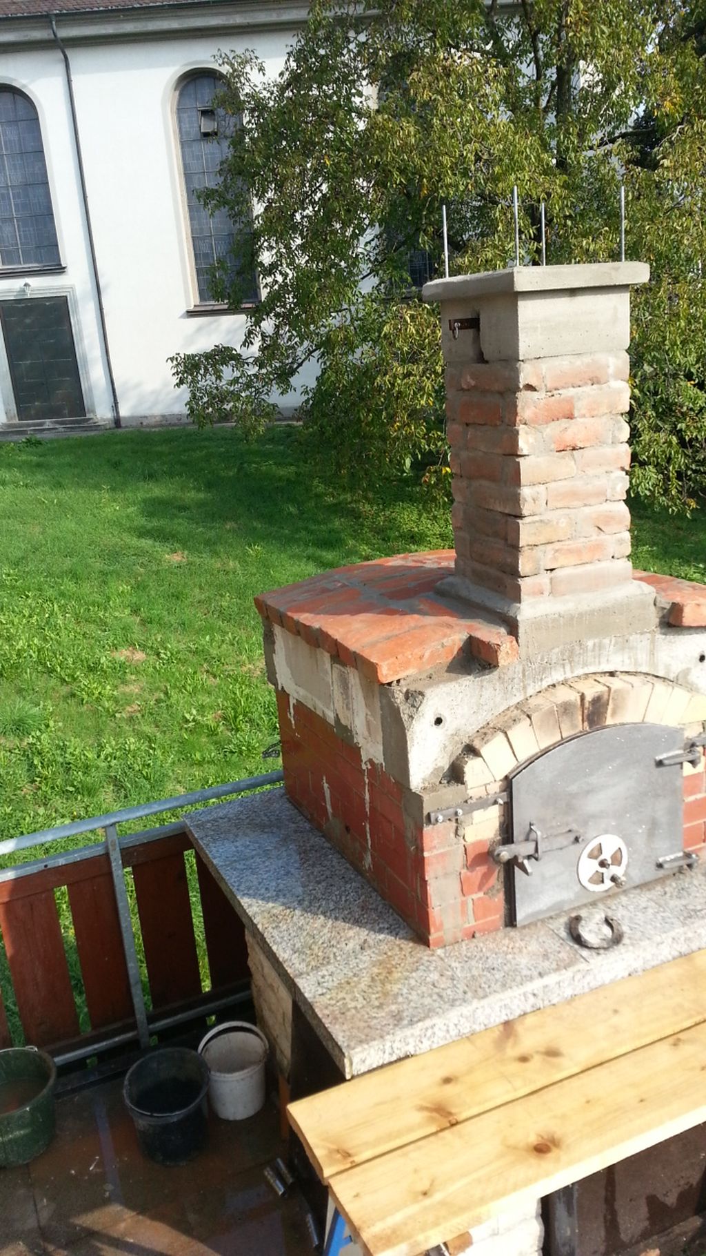

nun musste ich die Backsteine auf dem Dach wieder saubermachen . Zwei Tage konnte ich leider nicht weitermachen , zum einen das Wetter, zu anderen hatte ich Termine. Der Mörtel war durchgehärtet und ich musste alles wieder abschleifen.
(333.04 KiB) 52-mal heruntergeladen
Es gab wieder eine Sauerei, aber ich konnte das ganze mit Druckluft abblasen und nachher mit dem Wasserschlauch abspritzen.
(374.38 KiB) 52-mal heruntergeladen
Ich bin mir am Überlegen , ob ich das ganze am Schluss noch mit einem Klarlack überziehen sollte. Es muss aber erst geprüft werden , wie im Betrieb sich die Temperatur entwickelt.

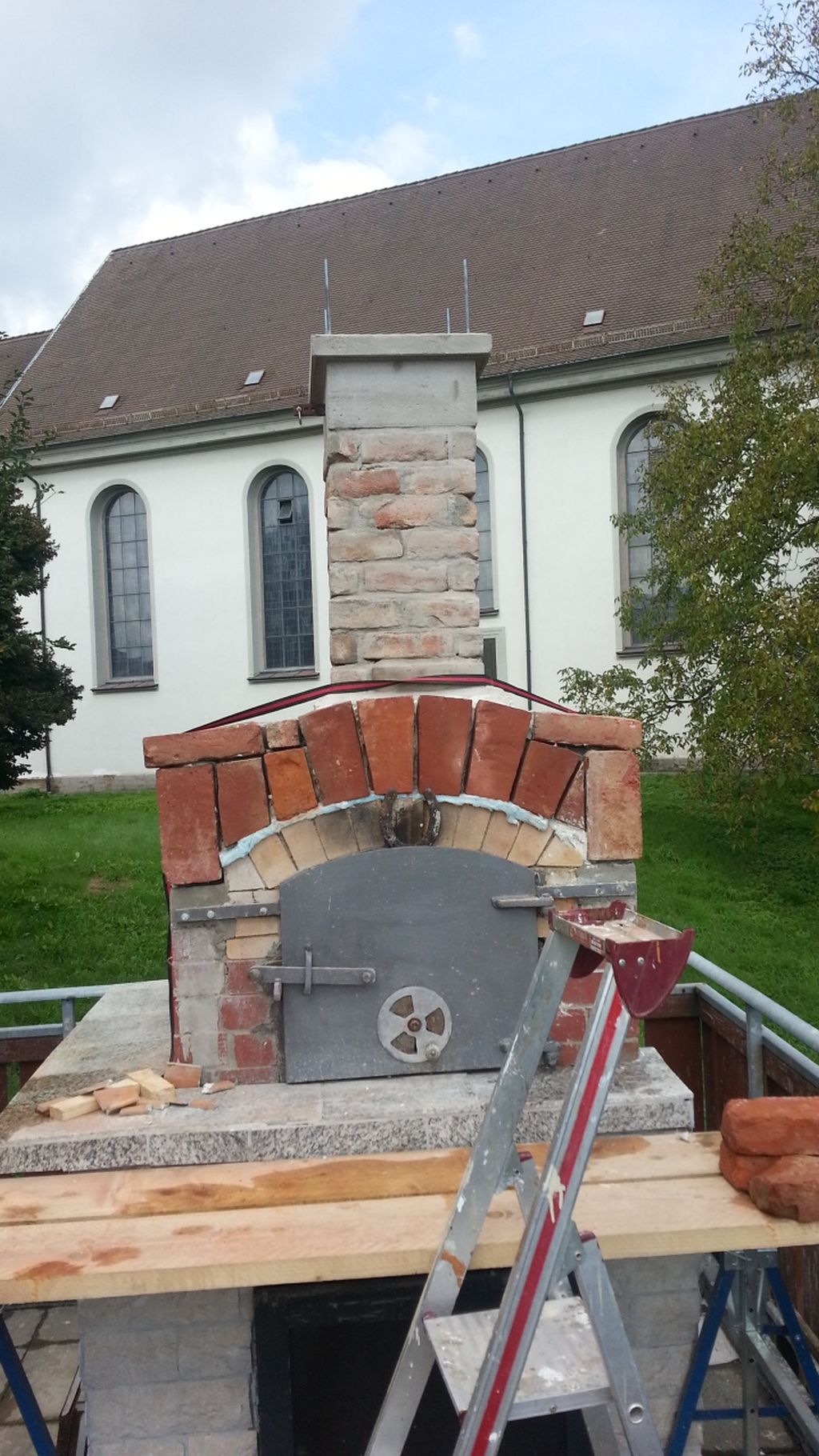

Es konnten nun Die Steine für den Vorderen Abschluss geschnitten werden . Das habe ich wieder im Ayers Rock Gewächshaus gemacht.
(312.52 KiB) 52-mal heruntergeladen
So langsam sollte ich mich warmlaufen , um wieder weiterzumachen.
Denn es gibt schönes Wetter und das sollte man ausnutzen.
Hochrheinbahner hat geschrieben:Ich bin mir am Überlegen , ob ich das ganze am Schluss noch mit einem Klarlack überziehen sollte. Es muss aber erst geprüft werden , wie im Betrieb sich die Temperatur entwickelt.
Da würde sich vielleicht so ein Versiegelungsöl für Terracotta anbieten. Das gibt keine Schicht und zieht in die Oberfläche ein.
Man kann es bei Bedarf erneuern - wie Holzlasuren.
Du machst da ja ein richtige Schmuckstück draus.

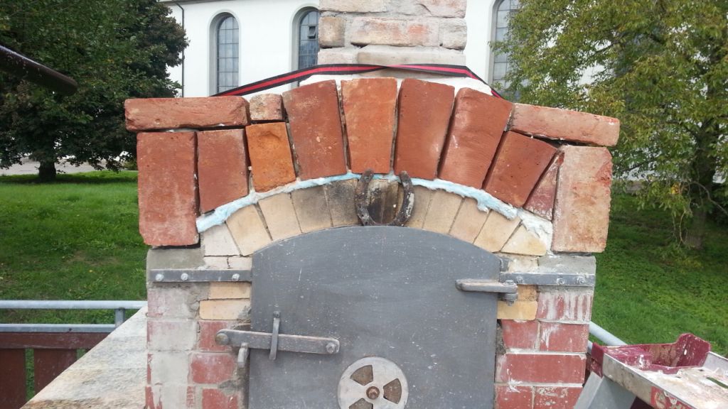

nach der Sauerei mit dem schneiden ( Staub wie am Ayers Rock ) wurden die Steine eingepasst und dann mit Natursteinkleber eingesetzt, der Kleber ging ab wie die Sau, ich brauchte die Steine nur anpappen. Ich habe sie aber vorher noch gewässert, dann hielten sie noch besser.
(297.88 KiB) 25-mal heruntergeladen
Für die die eine stärkere Brille brauchen noch eins etwas grösser.
Als ich allerdings am Morgen nach meiner Baustelle schaute dachte ich, ich muss mich in den Keller verziehen, es sah aus wie die Schweiz im IS- Krieg wäre ,
zwei Einschläge in Richtung Zürich. Ich könnte ja gar nicht mehr an meinem Ofen weiterbauen oder die Fladenbrotbäcker würden ihn aus Neid zerschießen , oder gar anzünden, die ganze Arbeit wäre umsonst gewesen.
So das wars im Moment aus dem schönen Südwesten.
